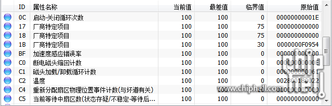

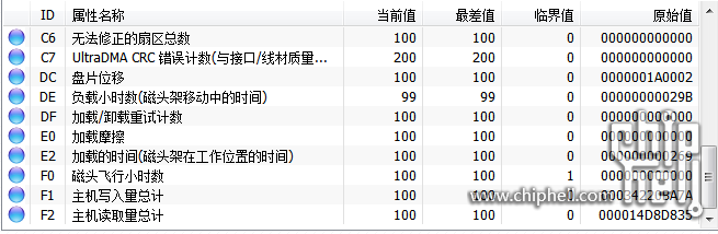

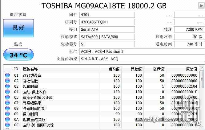

下载CRYSTALDISKINFO软件看下计数~~
 楼主| 发表于 2023-8-26 11:21 | 显示全部楼层
这个不是很懂,请问是看啥计数
