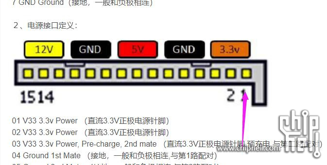

氦气盘,用普通电源的sata电源线的话,要去掉3.3V的那根线。
之前我看你都能启动硬盘,就没提,不知道你有没有去掉。

楼主你试试用大4D转sata的转接线给18T硬盘供电,我之前直接用sata给氦气盘供电硬盘没法启动,咨询卖家后告诉我转接供电就行。试了一下果然行。
之前我看你都能启动硬盘,就没提,不知道你 ...
没太明白什么叫3.3V的那根线,能详细说说吗,我估计是电源问题,我的电源没有SATA3.3的电源线,现在只要关机就掉盘了,我查了一下,似乎东芝的18T要求事SATA3.3,我已经换了一个有3.3的电源,在路上

您的意思是普通SATA电源线,要把3.3V供电的那根线拔了?
如果用企业盘,一般是要大4P转sata的,
如果直接用6pin转出的sata电源线,要拿剪刀剪掉L的尖角下方的那一条线。
看第二张图片,就是小凸角下方的那一根。

3.3v是硬盘直接启动不了,楼主明显是启动后掉盘,这个大概率还是电源问题。

有些尤其是新出的企业盘比如日立的 3.3V是不能接电的 接点以后会有各种诡异的问题
不知道你这个是不是这个原因。
