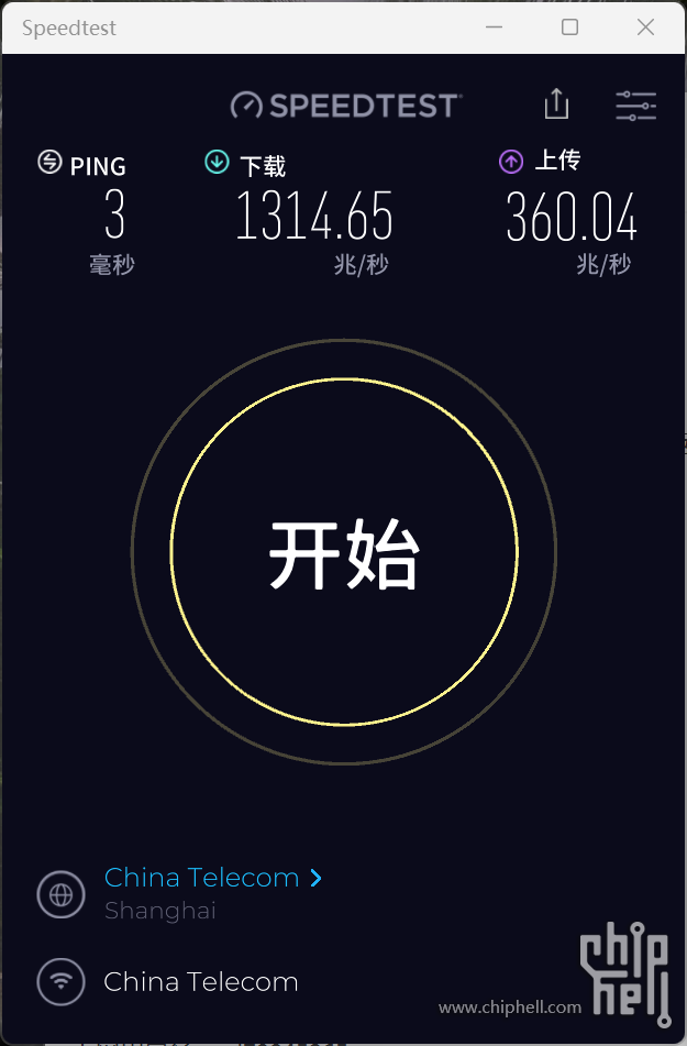

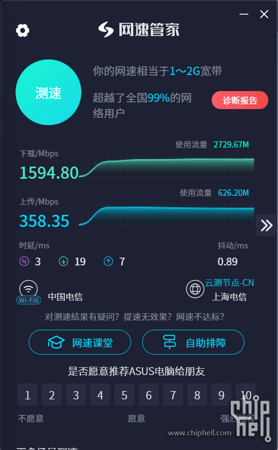

请教各位大神,WIFI6E的测速应该是多少极限?

和WiFi6一样,2*2最多能有1700-1900。

37频道就是标准的wifi 6e用的6GHz,从你的协商速率看,应该是160Mhz的频宽,2x2的天线,协商速率在2400Mbps的话,实际使用速率在1600Mbps左右

这速度差不多了,毕竟协商速率才2400M
 楼主| 发表于 2023-8-28 11:51 | 显示全部楼层
貌似没跑到1900这个速度,可能网络环境没有达到那么苛刻的情况。
你外网测肯定很难跑到,内网docker架一个speedtest测试

发表于 2023-8-28 21:57 | 显示全部楼层
协商2882Mbps的话,Wan可以测出2000Mbps+

发表于 2023-8-28 23:25 | 显示全部楼层
这是wifi6的 6e目前国内没法用
