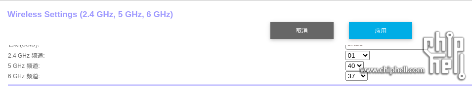

 楼主| 发表于 2023-8-30 15:27 | 显示全部楼层
一江春水向东流 发表于 2023-8-30 13:34
鄙人愚见,37信道确实是wifi6E 6G的信道里,而且频宽只有20MHz,能握手2400mbps,是因为实际信道应为80mh ...
路由器设置截图,请参考。
