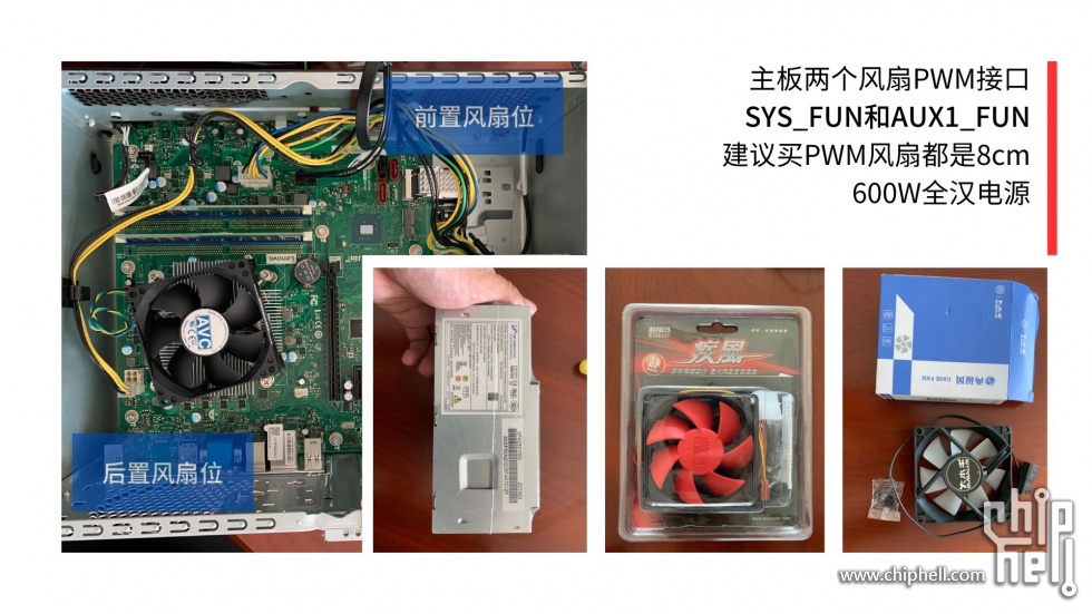

第二步:升级8cm风扇+600W电源
前后各一个位置,本来预备两个白光的大水牛,结果电源没有4Pin口,换了600W电源,发现还是没有4Pin口,但多了两个8Pin。所以后面换了超频三8cm,前面酷冷8cm,超频三没有PWM,是两针的,但全速也不闹。前面因为机箱常年温度一般,反而一直不能全速。
电源是TFX的,但我后来发现,应该是支持SFX电源的,如果是后者,你在别的地方还可以用到,比如ITX机箱。

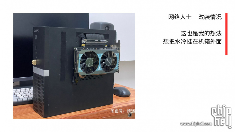

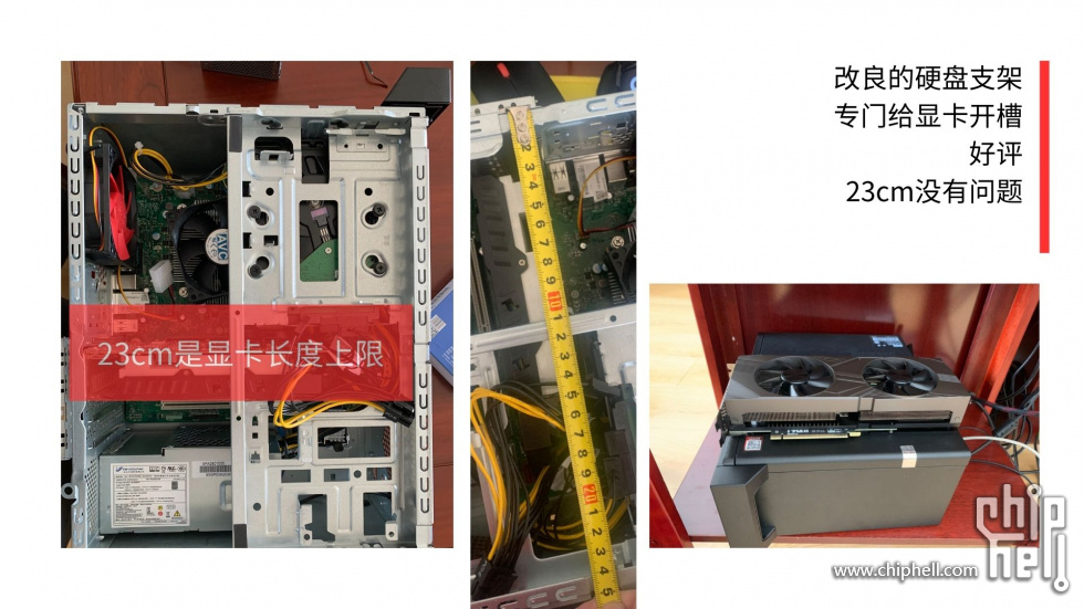

这里特别表扬M435的硬盘支架改良了,(可能是M428开始的,之前的,你只能用很短的,但是硬盘支架是同用,)可以单独买吧,给显卡留了安装位,不然这个21cm左右的RX588装不上,但也就是23cm顶天了,手里有多余的RX580 8G 2048sp和GTX950,稍后会放分图。勉强能放进去。考虑4060 16G来着,但是彼时刚上市,4000+有点贵,这时候单位还有个RTX3070,正好和机箱一样长。那就只能想办法了。想过切割来着,想过在侧出上钻孔安装冷排支架来着。但是看了人家成品,稍微有点不协调。wifi网卡是奋威FT919,为了黑苹果买的,588(你愿意叫470也行)也是,**X99也是,但没装,我买了白苹果M1 mini。

第四步:显卡坞
买了个开源宇宙的拓展坞,性能不错,但是做工有瑕疵,开票运费1710,想让他补几十块钱算了,他不肯,就退货。其实我就纳闷了,在你家自己组装,总线版500,母版200,电源300,剩下599是一个手提机柜,做到没有坑洼凹痕做不到?还高高在上的姿态。不提了。本来想上4090的,就没上。其实我有点蠢了,这个方案是最合适的。
