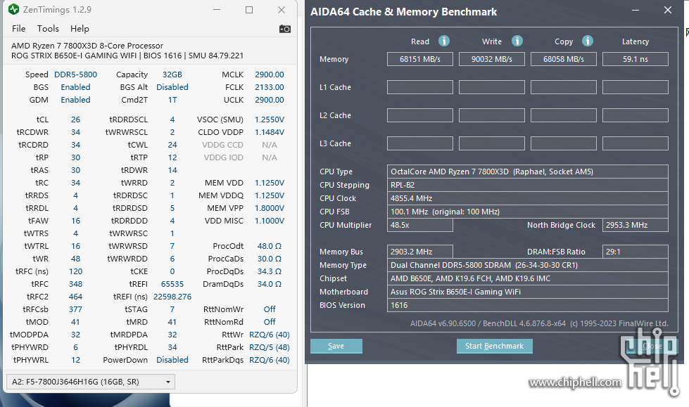

分享另一种思路,5800c26,效能稍低偏向压小参降延迟,比6000更好跑稳且不用在意温度;电压没折腾凭感觉给的soc1.265,vdd和vddq1.45
发表于 2023-8-28 00:48 | 显示全部楼层
标题是明显讲内存啊

fdggsg 发表于 2023-8-28 00:46
分享另一种思路,5800c26,效能稍低偏向压小参降延迟,比6000更好跑稳且不用在意温度;电压没折腾凭感觉给 ...
這樣感覺也是不錯的~降一點頻率來換取延遲~~
感謝分享思路
