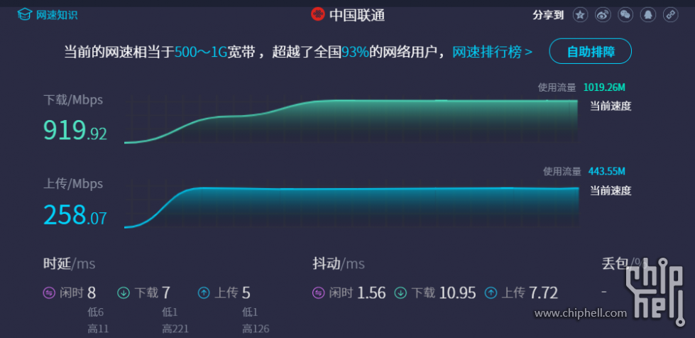

上传带宽大约250~280兆

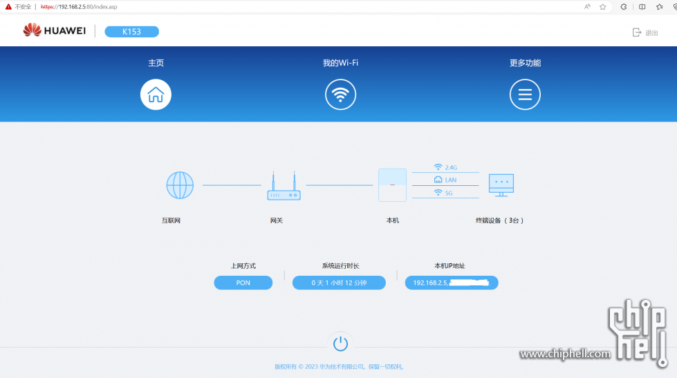

联通装机师傅带来的设备如下:
晕啊,根本没有2.5G电口 或10G电口啊
这咋用?
换什么设备能有2.5G电口呢?
不是说K153 有2.5G电口吗?  怎么没了?

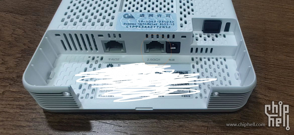

2024.1.26
自费买了2个K153-10  ,这个有2.5G口
速度相当满意,满速下载约2.5Gbps(git clone https://www.modelscope.cn/qwen/Qwen-72B-Chat.git

上传这是个速度真不错了

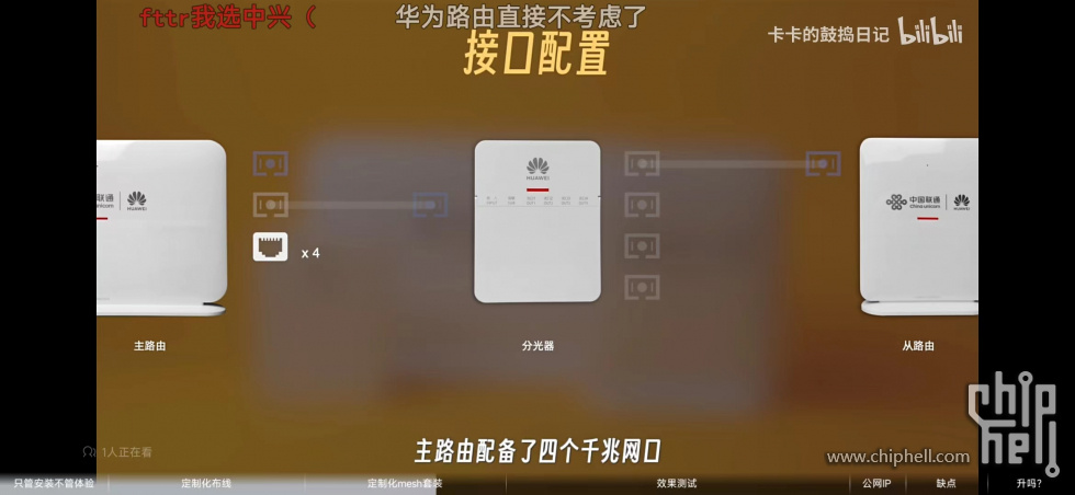

哥们,你犯了和我一样的错误。首先明确:联通这个坑比,主路由上的4个电口都是千兆的,子路由上有1个2.5G电口,1个千兆电口,你肯定是插错了。你去B站搜“从能用到好用,联通2000兆宽带升不升?”这个up主有介绍
发表于 2023-8-30 00:38 | 显示全部楼层
就是这样,你可以看下

我得设备 K153与图中不一样
我的K153从猫的2个口都标注的千兆,而不是有一个口为2.5G

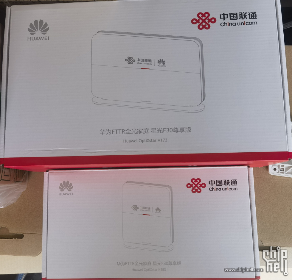

玻璃瓶牛奶 发表于 2023-8-30 14:07
啊,这,这型号都对上了,还能有两种配置,联通也是......我是北京联通的2000M,你是深圳联通的么? ...
注意:f30分主设备
1华为OptiXstar V173-30(F30旗舰版)
2华为OptiXstar V173(F30尊享版)
分设备
1华为OptiXstar K153-30(F30旗舰版)
2华为OptiXstar K133-30(F30旗舰版)
3华为OptiXstar K153(F30尊享版)
4华为OptiXstar K133(F30尊享版)
只有旗舰版的分机K153-30(F30旗舰版)带一个2.5g电口。其他都不带都是千兆口。

华为这套F30产品中分机K153的型号不止一种,目前见到过的有K153、K153-10和K153-30三种。
其中北京联通有K153和K153-10两款,包装的标注均为F30尊享版,正面长相完全相同,仅能通过背面区分,两者背面铭牌标注的型号不同,并且K153-10的网口1是2.5G网口,K153两个网口均为千兆。
不知道楼主是哪里的联通,如果是北京联通的话,2000M宽带是会提供K153-10型号的子光猫的;千兆FTTR则会提供K153型号。
K153-30由于北京联通还没有采购过,我还没有见过实物。按照网上目前的一些资料,该型号包装的标注为F30旗舰版,正面稍微靠下的位置相比K153和K153-10多一个NFC的Logo。
