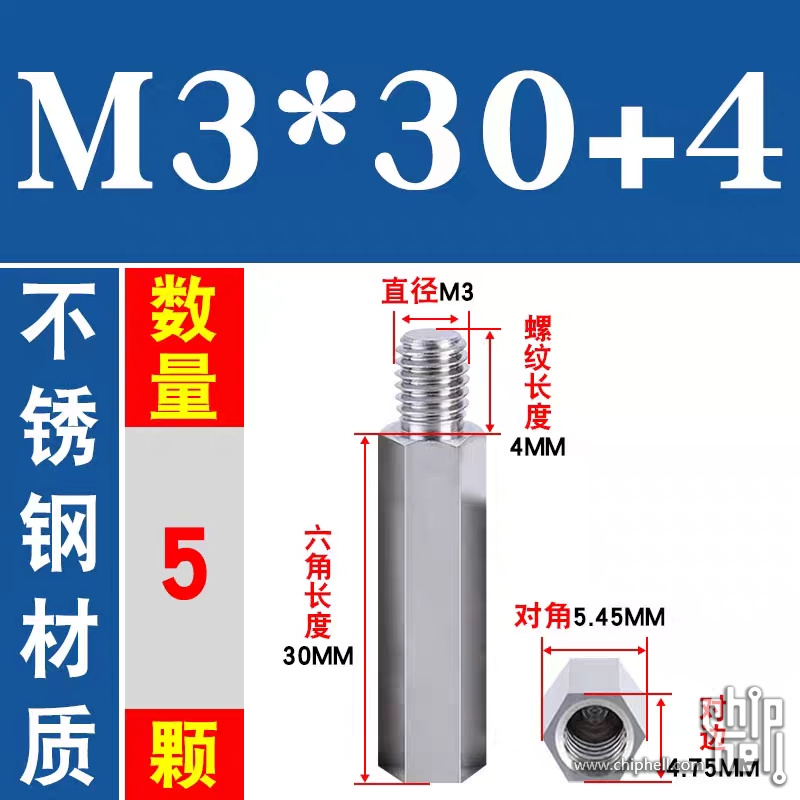

使用游标卡尺测量主板到内存顶部的距离。由于ITX主板侧面有一个USB3.0的接口线,因此还需要高于线弯折后的顶点
最终测得60mm
然后将主板右上角螺丝旋出,测量螺纹长度和规格(不用测也没事,一般来说都是M3*4的)
由此得出需要购买的铜柱规格为M3*60+4
可TB上并没有这种规格的,所以灵机一动选择购买一份五颗M3*30+4的铜柱,将他们两两固定不就行了吗?
然后使用M3*24的螺丝加上一队垫片固定一角,然后用扎带将相邻两个涵道扇紧紧固定
由于VK C280的冷头水管阻碍,因此右上角仅固定了一个4020,右下角对应的地方则固定了三个
垂直于主板的这些风扇可以让两根内存获得同等的风量,相较于旧方案120cm风扇搭在冷头和主板24pin电源线上对内存侧吹,避免了单根温度过高的问题
