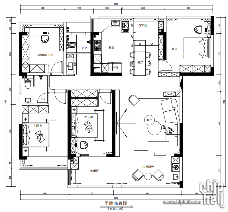

新房装修准备采取TP-LINK的这套2.5G方案
设备如下:
弱电箱信息箱 TL-EN4030*1
电源模块 TL-P125-EN*1
2.5G POE AC路由模块 TL-R5010PE-EN*1
2.5G AP面板AX3000 TL-XAP3032GI*6
标价都挺贵的,淘宝问了下,大概3600左右可以拿下

....你这个房屋面积怎么能用到6ap?
假设你在客厅放了一个主路由 或者ap
可以考虑在3个卧室补个ap 最多3个  客房其实都可以不用。
而且你这面板ap贵的离谱。他所谓这个2.5G真没卵用,你仔细想想你在卧室里单独+个ap是为了什么?是为了让好几十个人堆在卧室里用网络嘛?只是感觉可能隔墙了信号没有那么丝滑,补充使用,一般的即可。等真的有应用场景了再去上贵的设备也不影响。。。弱电箱也贵的离谱(就是个普通破箱子,选好大小和外观就行了300以内)
ac控制器也可以考虑有或者没有,用kvr漫游 或者单纯就不用无缝漫游也无所谓的。毕竟不是必须的。。算了,想想你可能是大户人家。。。到无所谓了。

这个图片是标价。。标价5000多了,实际价格3600左右,弱电箱里面包含了一个电源模块,加起来400多,面板我也在想要不要装4个就够了,餐厅和客房不要,主要是个半吊子水平,也不是很懂,但又想既然新装修就一步到位。。

你一步到位的是网线布置好,点位留足够。弱电箱空间留大,或者干脆留个机柜;
面板这种东西不存在一步到位不到位的,随时想换就换,后期换也不影响,不属于装修了就定死的东西
按照实际来说 你的这个户型,如果你的主路由选好一点,放置在靠近中心的位置(建议放置在电视墙右侧边缘点的位置),基本没啥信号弱点

之前的方案就是装3个吸顶AP全屋覆盖,但不能完全装到中央空调出风口,我在想要不要装3个AP面板+1个吸顶AP来覆盖,就客厅哪个吸顶装在中央空调出风口

装吸顶AP吧,两个就可以覆盖全部。

之前的方案是装吸顶AP   客厅哪个吸顶AP好说  能装在空调出风口   但是另一个要装在主卧和书房的过道上,只能明装的话  我就觉得有点丑了

从户型看,2个吸顶应该就够了。
