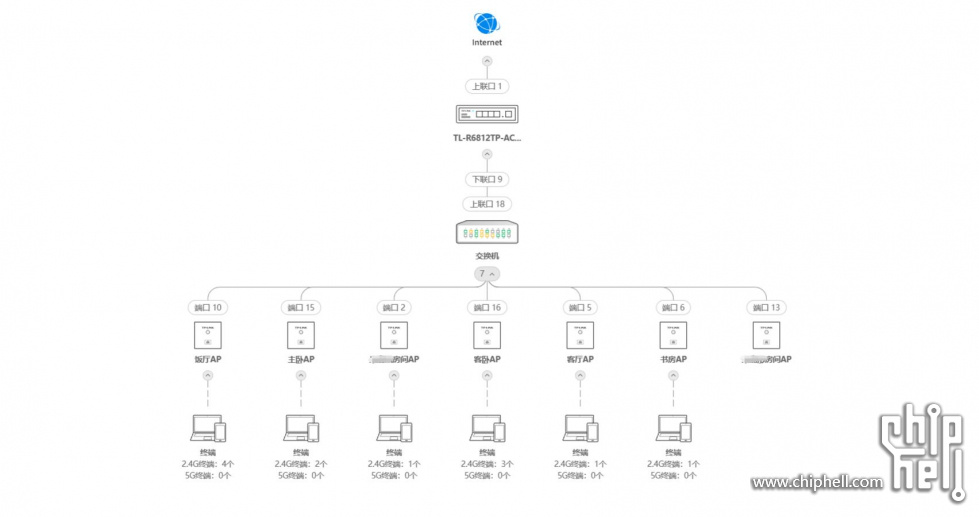

发表于 2023-9-4 09:03 | 显示全部楼层
我用的是这个方案,面板ap是挺烫的,但是网络没掉线,没死机,除了拉闸断电的时候,其他没有重启过,感觉还行
