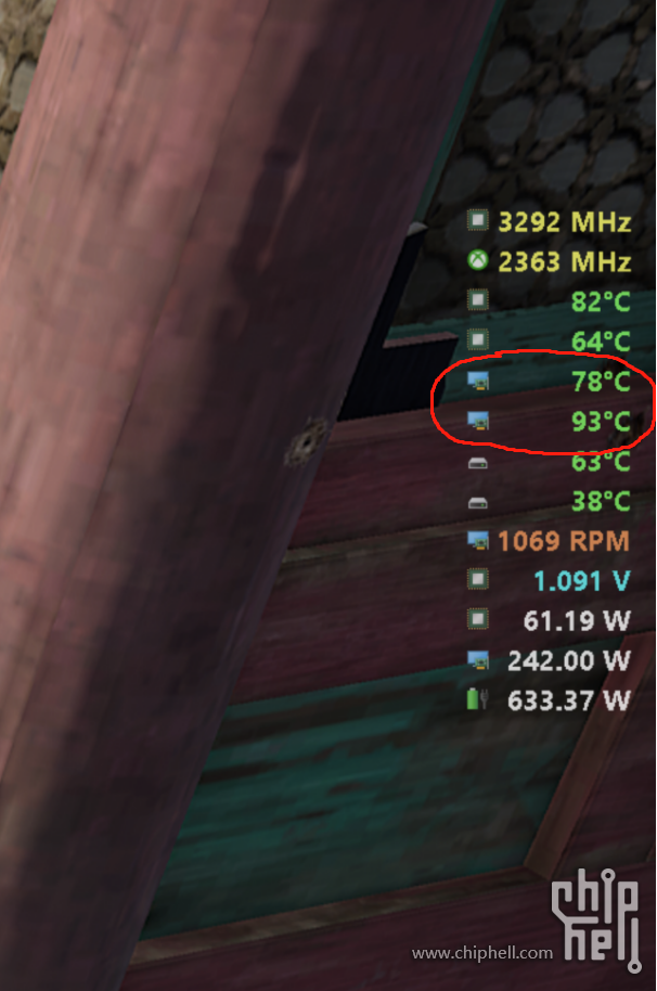

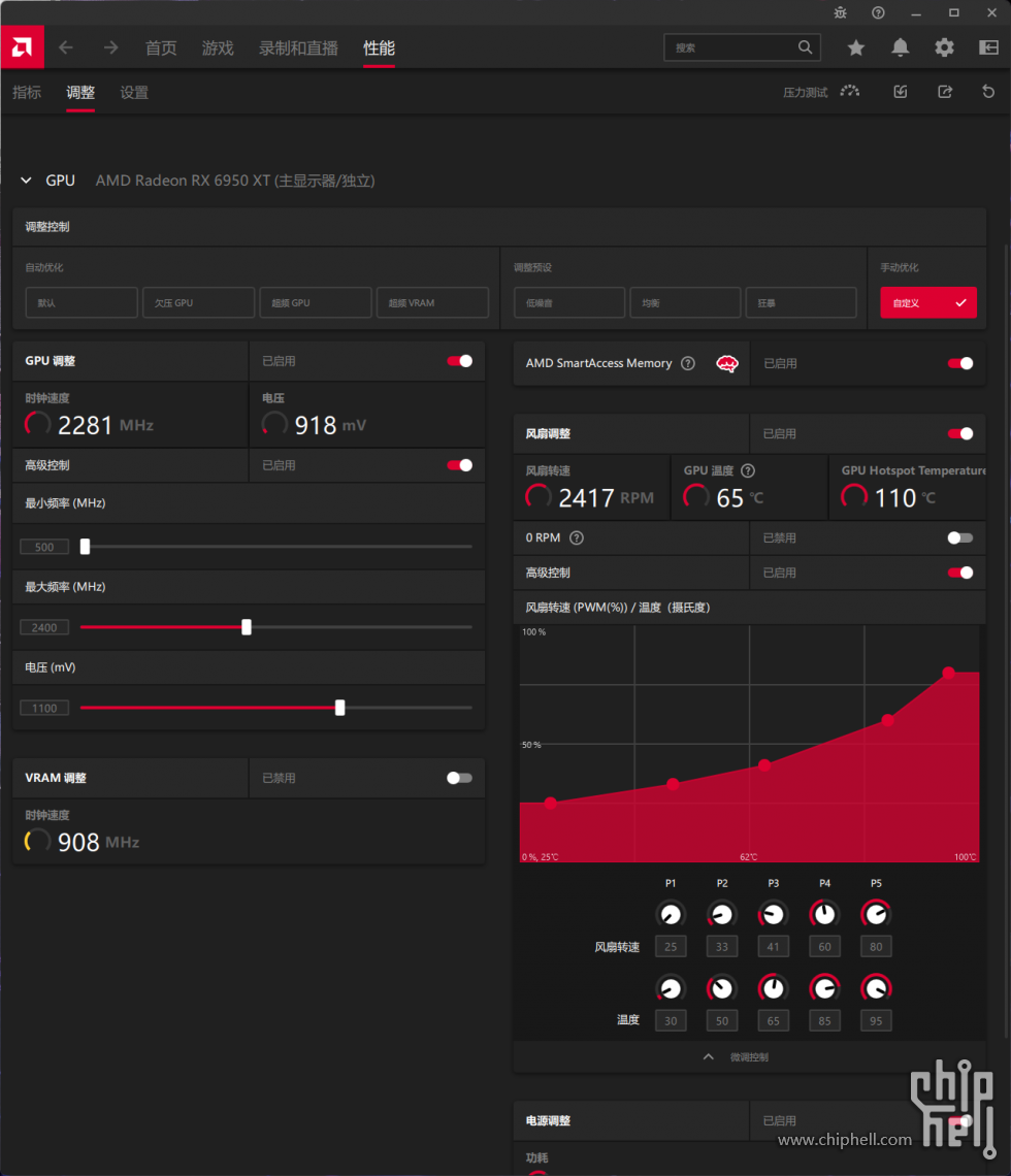

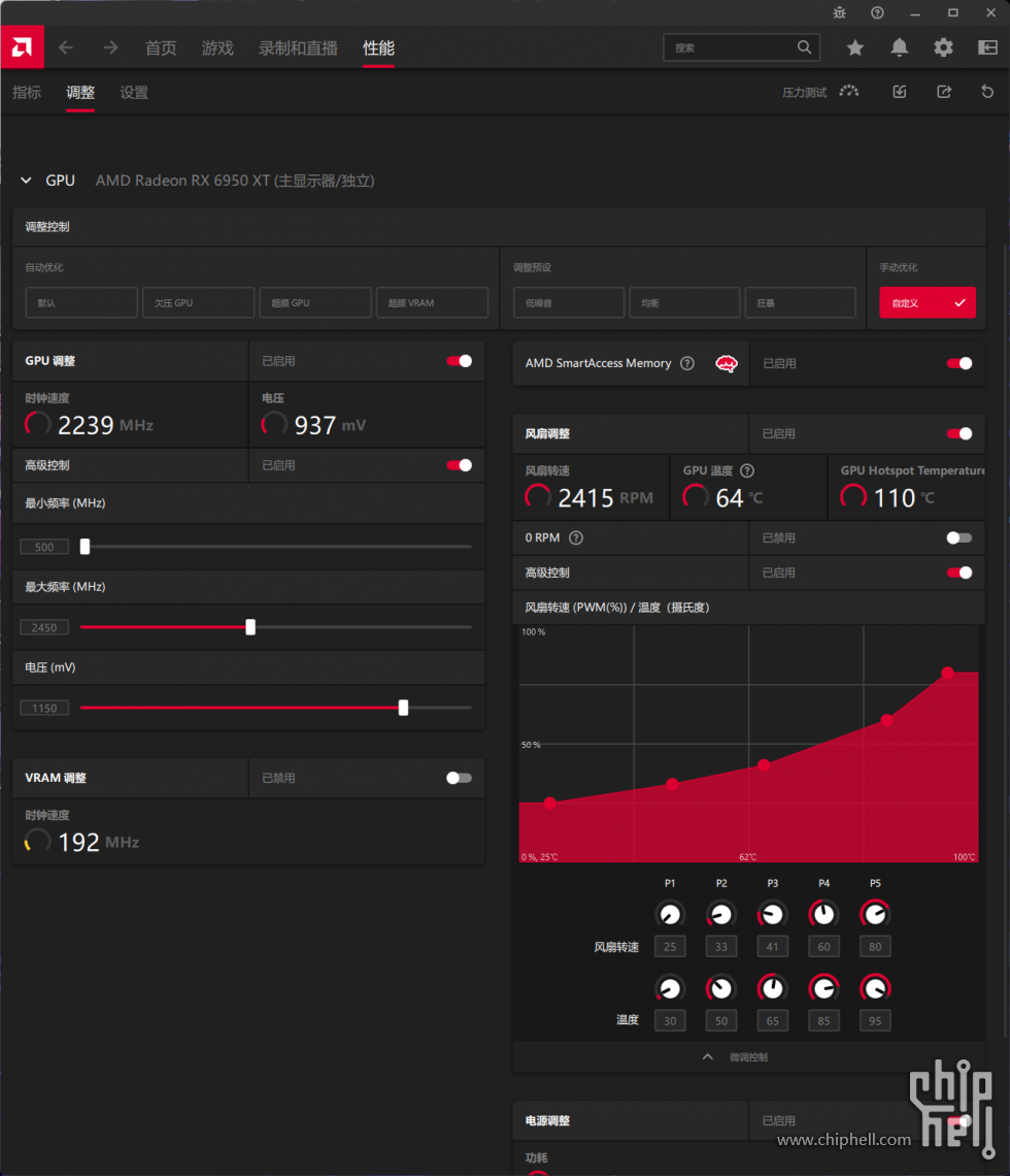

rog 3080 12g近日开机重启或者蓝屏重启,准备京东返修;各种考虑之后(贪恋公版美色)入了京东公版6950xt。今天到手后,学着大神超作业进行设置后,没啥别的软件也,就aida64的Stress GPU测试。结果,1分钟后便迅速结温110°。
最高频率从2750一路降到2400,还是结温110°。
最终,频率2300,终于结温在101-104徘徊。附上一部分截图,以及我机箱和显卡的悬挂方式(z11机箱,显卡垂挂)是不是也会有影响?
还请各位大神们帮看看,我这个卡是正常,还是抓紧找京东换卡?
大致说下配置,应该和电源这些都没关系。7900x、雷鹰1000w,娱乐大师86.7万分
发表于 2023-8-30 22:44 | 显示全部楼层
公版有的有散热缺陷的我记得?
 楼主| 发表于 2023-8-30 22:47 | 显示全部楼层
对,一直有这个说法。但我基本就是a卡小白,今天因为晚上有事,在单位测到最高频率2300,结温终于降到101°到104°,看好多大神帖子最高频率都是2700 2800。所以拿不准我这个是不是有问题。
发表于 2023-8-30 22:48 | 显示全部楼层
那你别悬挂试试不就知道了
发表于 2023-8-30 22:49 | 显示全部楼层
感觉是悬挂的问题,水平测一下试试
发表于 2023-8-30 22:53 | 显示全部楼层
光降频率不降电压管用吗
发表于 2023-8-30 22:57 | 显示全部楼层
应该是悬挂的问题。
发表于 2023-8-30 22:58 | 显示全部楼层
这是个itx机箱把,感觉itx机箱散热一般,太拥挤了。按理说itx机箱不应该用这么高性能显卡。热量排不掉。
发表于 2023-8-30 23:23 | 显示全部楼层
这温差绝对有问题了,一般15以内
发表于 2023-8-30 23:26 | 显示全部楼层
Phil_Libra 发表于 2023-8-30 22:44
公版有的有散热缺陷的我记得?
有缺陷的是7900xtx,没听说6950xt还有这毛病啊。
发表于 2023-8-30 23:30 | 显示全部楼层
不能吊装,我遇到过了
发表于 2023-8-30 23:31 | 显示全部楼层
放平和显卡风扇朝下试试不就知道了
发表于 2023-8-30 23:35 | 显示全部楼层
我的6800XT公版, 温度也挺高的,开个命运方舟就到80去了
发表于 2023-8-31 00:23 来自手机 | 显示全部楼层
6900xt 6950xt公版散热有问题的很多的,去年就在说这个问题了
发表于 2023-8-31 08:59 | 显示全部楼层
不正常。应该是散热器没装好,能退换的话还是退换了吧
发表于 2023-8-31 09:08 | 显示全部楼层
你这个是常态。。。我们很多人都这样。。找官方换硅脂可能只是改善。而且你这个是公版,估计也不会给你处理,别的非公倒是厂家愿意换一遍硅脂啥的。。
发表于 2023-8-31 09:42 | 显示全部楼层
印象中6700xt公版的结温就不低,能上100的,RDNA2的公版好像风扇策略是只要热不死就不加速
发表于 2023-8-31 09:58 | 显示全部楼层
可能是吊装的问题,常规安装试试。
发表于 2023-8-31 10:23 | 显示全部楼层
不能吊装 竖装都容易温度高 最好水平直插
发表于 2023-8-31 10:34 | 显示全部楼层
表面和结温差太多了,试试平放
发表于 2023-8-31 11:31 | 显示全部楼层
我6900XT结温差距最多20 你这估计时没装好
显卡竖装也会有问题吧 你可以试试平放
发表于 2023-8-31 11:44 | 显示全部楼层
6950XT公版结温110的很多,就是做工问题,评价里就能看到,可以看下我之前发的,已经退货了。
https://www.chiphell.com/thread-2521053-1-1.html
发表于 2023-8-31 12:20 | 显示全部楼层
差距太大,虽然可能和你安装方式有关,但是不可否认这个温度差太大了。
发表于 2023-8-31 12:23 来自手机 | 显示全部楼层
a卡就不能买公版,散热规模不够,尤其6950还是电老虎
发表于 2023-8-31 13:20 | 显示全部楼层
kingw12 发表于 2023-8-30 23:23
这温差绝对有问题了,一般15以内
15以内绝大部分a卡都达不到的 20以内都算不错了
发表于 2023-8-31 13:37 | 显示全部楼层
同是公版6950xt,水平安装,核心和结温最多相差15°左右...
发表于 2023-8-31 14:19 | 显示全部楼层
应该是安装方式导致的,我从来没有那么高的温度
发表于 2023-8-31 14:26 | 显示全部楼层
恢复一下原厂风扇策略试试?
发表于 2023-8-31 14:36 | 显示全部楼层
悬挂问题
我也是
把机箱倒着放就OK了
发表于 2023-8-31 14:38 | 显示全部楼层
众所都周知 这个卡不要挂起来
