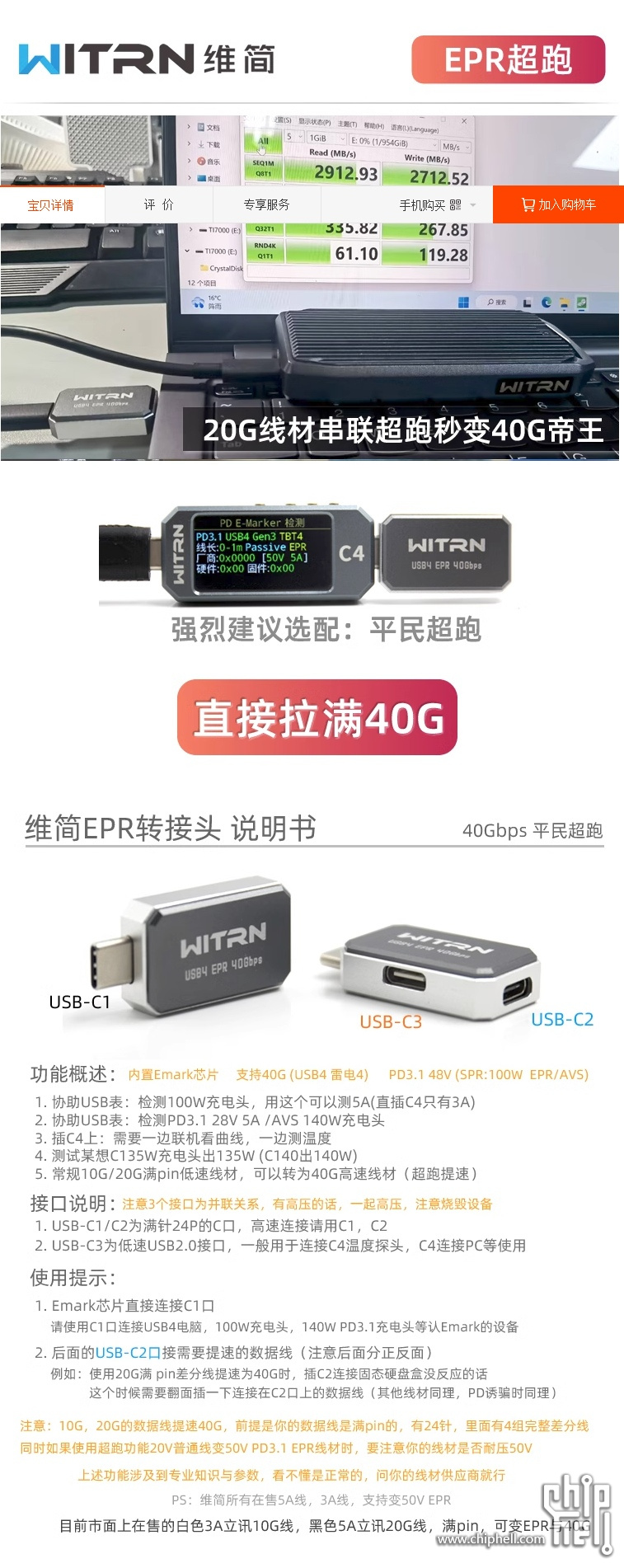

[外设] 关于USB4/雷电4线,有些厂家是真能整活呀,坛友推荐又发现了个这

这是怎么实现的?
发表于 2023-8-31 13:41 | 显示全部楼层
Illidan2004 发表于 2023-8-31 13:40
这是怎么实现的?
好像雷电本身核心在于芯片?前段加了个芯片的话,中间的线芯能跑多少上限就都能跑出来了?
发表于 2023-8-31 13:47 | 显示全部楼层
隔壁老黑 发表于 2023-8-31 13:41
好像雷电本身核心在于芯片?前段加了个芯片的话,中间的线芯能跑多少上限就都能跑出来了? ...
两端都加一个芯片 进行协议初始化?
发表于 2023-8-31 13:50 | 显示全部楼层
Illidan2004 发表于 2023-8-31 13:47
两端都加一个芯片 进行协议初始化?
不知道啊,我寻思可能是这样的?
发表于 2023-8-31 14:06 | 显示全部楼层
看样子就是集成 e-marker 芯片的诱骗器,稍微用点脑子都能看出来这是智商税:
如果线材本身就是符合 TB4/USB4 标准,厂家不直接卖 USB4 线的价钱,还给你降级成 USB 3 大路货卖?尤其是绝大部分所谓的 USB 3 都没法做到 5a 的电流,才没有集成 e-maker 芯片。

发表于 2023-8-31 16:03 | 显示全部楼层
slymitec 发表于 2023-8-31 15:29
所以说大力出奇迹
我现在都很好奇 如果配一根最烂的c-c线(比如电蚊拍用的)
你在哪找到的,我只找到下图这种三口的,68元;
(注:图中说的C4是指上面那个测试仪,别搞混成第四个C口);
一头A一头C的5G数据线,绝大多数人都能跑满10G,注意这只是一对Lanes(一组RX/TX);所以用普通5G/10G双头C线(二对lanes)超到20G不难;
它这个最下行文字建议原生10G\20G同轴线(本身质量就不差),再超到30G(图上最高是2912MB/s)用,也差不多;
剩下就是emaker诱骗、线材耐压的事了

发表于 2023-8-31 17:24 | 显示全部楼层
dell 的 40g 线材也不贵呀
发表于 2023-8-31 17:25 | 显示全部楼层
好好的线也就是30+,何必折腾这种转接头。

发表于 2023-8-31 18:16 | 显示全部楼层
slymitec 发表于 2023-8-31 17:32
前几天花了不到40元买了一根2m的usb4线 测试没啥问题
其实dell 1.8m的线 相比还是贵了一点的
单主机+串联线就这样,主机读靠近主机的那条线的emaker;你可以琢磨一下 :一条短的USB4线(一头公/一头母) + 一条普通满pin线 ;
但两侧设备都可以做主机的情况下(例如电脑-扩展坞),可能情况比较复杂,我甚至怀疑和上电顺序都有影响,但没条件实测

发表于 2023-8-31 22:09 | 显示全部楼层
如果线材本身就是符合 TB4/U ...
咸鱼上那堆戴尔20G全功能线不好说喔
发表于 2023-9-1 01:38 | 显示全部楼层
叶子烟 发表于 2023-8-31 06:09
咸鱼上那堆戴尔20G全功能线不好说喔
显示器配线?理论上是可以的,首先那些线本身就支持 90w 的快充,所以跑 5a 供电是可以的,就看数据口是不是满线,问题是玩这类设备的几个人会省那么几十块钱搞个诱骗器来折腾。
