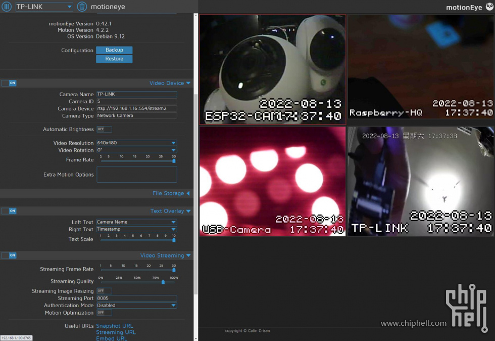

发表于 2023-9-8 03:07 | 显示全部楼层
jie_chen 发表于 2023-8-31 19:24
家用网络摄像头,萤石或者360。
如图,我买过360和tp的摄像头,两个价格差不多,360的根本不支持onvif,什么都不支持,连这个网络摄像头的ip地址都搜不到,只能用360自己的app或者登录360网站在他们网站里的一个页面查看
tp是支持onvif的,很容易连,第二张图是我将tp摄像头连到树莓派做的监控系统里用的情况,非常简单
当然,我买的这个360摄像头也不是一无是处,上面带一个按键,可以一键与app端进行通话,而且感觉外壳做工也比tp的那个好一些,供电只需要5v1a的普通usb线,随便找个充电宝就能用
tp需要12v的小电源供电,我不建议用升压到12v的usb诱骗线,因为我以前玩开发板烧过一个12v诱骗线,连带着还烧坏了一个5v3a的充电头,用了两三周就突然烧了
