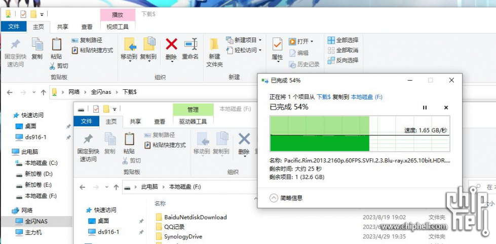

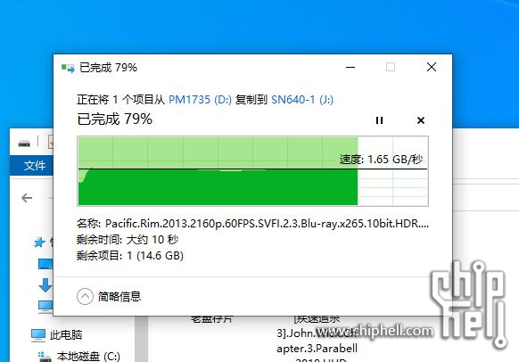

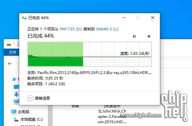

nw_liqi 发表于 2023-9-3 13:10
请教个问题
intel的扩展卡和intel的笼子,如果是1对1插满8盘位的话,每个盘都是跑在什么速度?
我没插满8块过,最多只在一个笼内插到5块过,笼内、笼间、笼和主板上的M2硬盘,两盘间互相传输,都能跑在x4,没问题。
然后我还测试了双口万兆网卡,开了smb3.0多通道,局域网拉文件,也能跑满1.6-1.7G,没什么问题。
至于大于2的多盘同时传输,我就没怎么测了,因为日常用实在用不到。
同笼内传输
笼内传输
笼内传输
跨笼传输
跨笼传输
跨笼传输
万兆局域网传输
万兆网传输
万兆网传输
