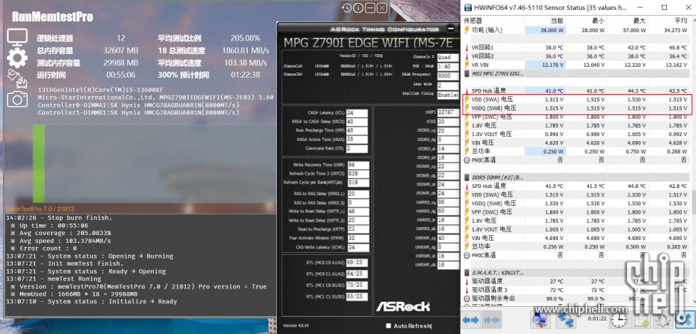

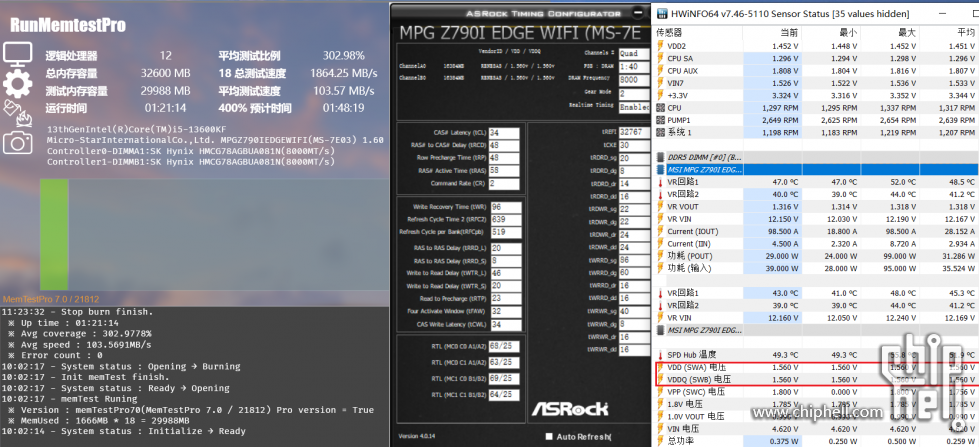

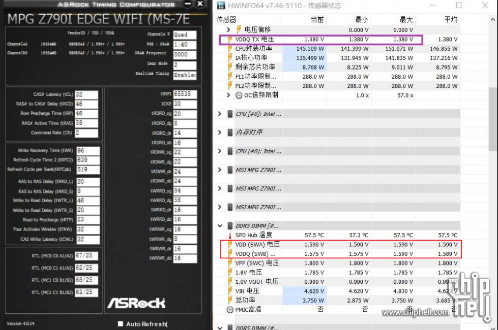

前以刚开始超内存时,因为要摸体质(不知道哪个电压能稳住),所以只会给足电压去稳,往往电压是过高的你也不知道,后来超稳了也没去降,其实如果开着lucky mode去摸电压会得到一个更大范围,摸体质不建议开,但摸频率稳定性却开着更好。
一般小绿条体质大概在7800C34-1.5-1.55V
体质好点可以降压压参,体质差的就开着lucky mode 也不错
我个人是这么用这模式的,如果你觉得电压实在太高了,想降低一点,可以用这模式在原有的参数下开,然后就降下来了,用着也很舒服
我之前一直高电压压参用着
8000C32(1.6V)开lucky mode
后来我发现其实也没必要那么极限,我就变为8000C34(1.56V)
后来我在论坛看看小伙伴们用着电压都不高,心想有没有降电压不降参数,那还得用lucky mode才行
开lucky mode1级后,参数完全不变,电压从1.56V降到1.52V(电压越低心里越舒服)
这就是我的一点见解。

 楼主| 发表于 2023-9-1 16:46 | 显示全部楼层
theNoroo 发表于 2023-8-31 22:02
lucky mode123级有啥区别呢
lucky mode有三级,每一级对应降低参数难度有所不同,比如1级可以降低同参数时电压数值大约1CL左右,2级降得更多同时连tREFI也降到25678,3级也是如此,个人觉得1级是最好的,降电压不降性能,2-3级会掉点性能但同时会获得最大限度的支援稳定,由于降低tREFI会提高稳定性。(内存时间周期刷新率,即内存效率)
