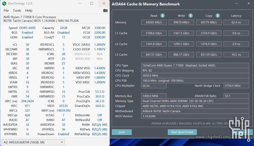

之前上限6400,FCLK2166,现在6600 2200.
6600没找到过测的电压组合,有空再玩看。
实际进系统电压1.48v,vddvddq1.55v不过测。

 楼主| 发表于 2023-9-1 21:07 | 显示全部楼层
momoka 发表于 2023-9-1 18:27
开机我已经6800G1了,感觉6700有戏。
不过我基本把这个归咎于这个u本身还可以 ...
怀疑你在凡尔赛那必须是雕U啦,我在IN那边卡7800很久,A这边卡6400很久,小绿条买了好几对。看你们超个内存像喝水,到我这像难产

 楼主| 发表于 2023-9-1 21:10 | 显示全部楼层
cloutn 发表于 2023-9-1 19:45
没太看懂,之前新闻说c9g可以超到7000是要分频吗?你这个要分频吗?分频不是没啥意义,实际用起来没提升吧 ...
分频没意思啊,M=Uclk延时效能才好看。其实6600比6400没好多少,但是个坎。
 楼主| 发表于 2023-9-1 21:11 | 显示全部楼层
squallx 发表于 2023-9-1 20:59
X670吹雪+4X16宏碁6000C30 1007A能跑5900的刷到1007C只能跑4600了 怎么破
换32x2插二四槽,四条没戏。
 楼主| 发表于 2023-9-1 21:14 | 显示全部楼层
Kendao09z 发表于 2023-9-1 21:07
其实首发的时候就可以
因为你的U是个雕,大众脸卡2200和6600,我还有卡6200的7600x
更个bios能突破一下大限还是蛮开心的。

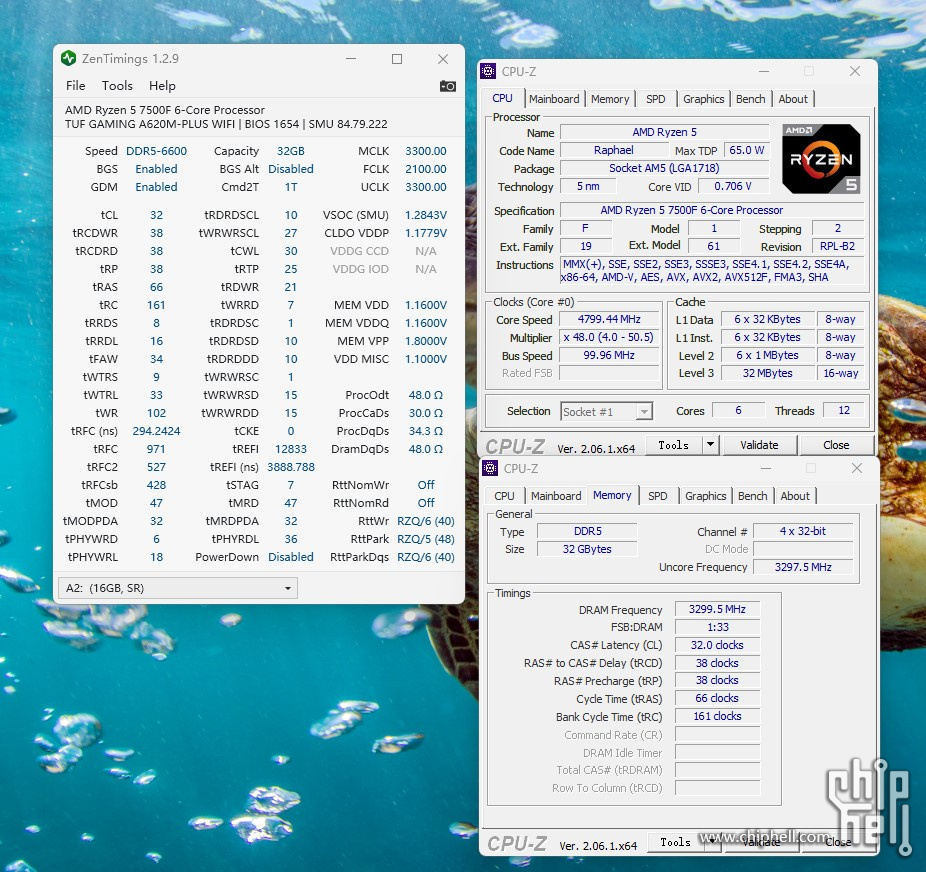

2200下居然成绩正常,说不定比1007b强点。。。我跑个游戏测试试试(不行,还是会效能降低)
 楼主| 发表于 2023-9-2 09:59 | 显示全部楼层
你这颗7500f很棒啦,IMC体质脱离大众。A620锁死5050主频,延迟进58ns都很困难。B板好啊。1007b下2200是看不到桌面的,update1007c甚至可以跑TM5,但还是会黑屏会爆音会卡顿。U的体质大限还就在2200上不去。同理6600频率能看能玩,电压高了卡开机Win加载,电压低了过不去TM5,左右横跳后还是无法脱离U自身天赋论,ODT大法玩不太懂。MC SOC电压组合技试过也不稳,老老实实降级用。
发表于 2023-9-2 21:29 | 显示全部楼层
andros1021 发表于 2023-9-2 09:59
你这颗7500f很棒啦,IMC体质脱离大众。A620锁死5050主频,延迟进58ns都很困难。B板好啊。1007b下2200是看 ...
只跑一轮,没有耐心。参数并不完全相同。一开始很难跑TM5 abs,各种调数值无效。后来发现是主频太高(主频雷),cpu电压不够,参数其实可以比MT5那张缩更多。
内存电压1.425v,因为内存锁电压,其他貌似都auto

发表于 2023-9-2 22:20 | 显示全部楼层
RaulMee 发表于 2023-9-2 22:07
6800的G1不是吊打8000+的G2?
受限于flck,同步的内存需要有相应的fclk才有意义。比如fclk 2133的话,内存6400就行了,再高几乎没有什么收益。6800G1需要2266的flck才能效能最大化,目前稳定2200或以上都极难的。内存6600再往上一个档次的6800能稳定的几乎没怎么见过。
 楼主| 发表于 2023-9-3 14:21 | 显示全部楼层
momoka 发表于 2023-9-2 21:29
只跑一轮,没有耐心。参数并不完全相同。一开始很难跑TM5 abs,各种调数值无效。后来发现是主频太高(主 ...
1.43v跑稳TM5非常棒了,我可以解锁PMIC电压提高到1.55v也过不去测试。抬高很多SA和MC电压Fclk2166能跑稳。但6600频率还是无解
