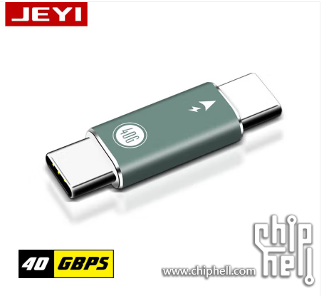

直插缺点:
1、挡其他端口,笔记本的话索性连充电口都挡了;
2、受力,焊盘很脆弱的,靠IO保护罩;高温会传到插口,低温锡的话恐怕危险;
有各种双公转接头的,雷电3、USB4、普通10G;至少多一种选择
 楼主| 发表于 2023-9-3 16:53 | 显示全部楼层
tide~ 发表于 2023-9-3 16:31
直插缺点:
2、受力,焊盘很脆弱的,靠IO保护罩;高温会 ...
我有一个这个了,但现在需要一个A口10G的小盒子代替U盘

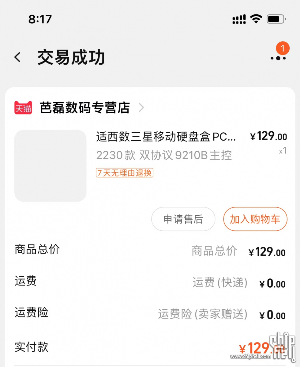

不考虑品牌可以看下这家。我在用。
