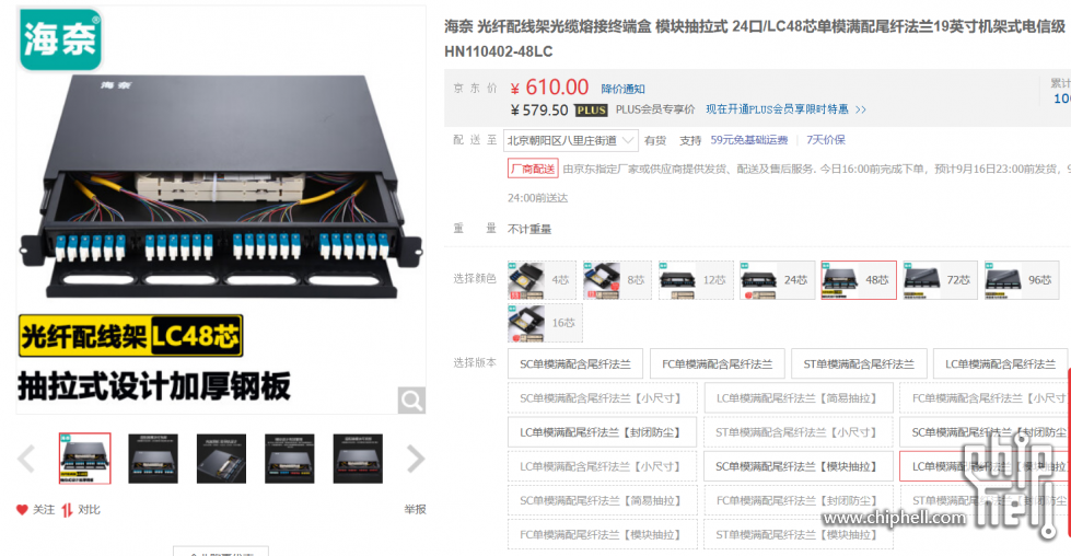

6.我看还有个东西叫光纤熔接终端盒,这东西是不是就和网线的配线架是一个逻辑,配线架出来就直接跳线接设备了。比如下面这种
不过我看不懂这里面的48芯啥意思,是指48根单模单芯吗?那我都用LC单模双芯,是不是就能出24根LC单模双芯的跳线接口。。
答:逻辑是一样的,但是这个一般都是热熔的,所以你得有机器,或者请人上门熔接。
答:48就是指48条光纤的纤芯,至于是单模还是多模一般产品都有标识,SM就是单模,MM就是多模这样,一般要看商品链接标识

就是如果我需要12个LC 单模双纤的终端盒,我应该买个啥样的终端盒啊?
 楼主| 发表于 2023-9-15 23:29 来自手机 | 显示全部楼层
12口24芯的LC终端盒,这玩意差价很大,贵的200-300,普联光迅的估计几十块就能买到
