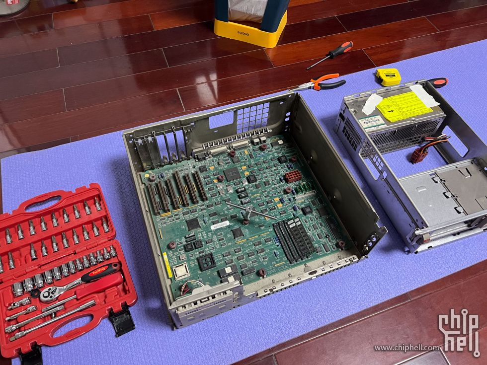

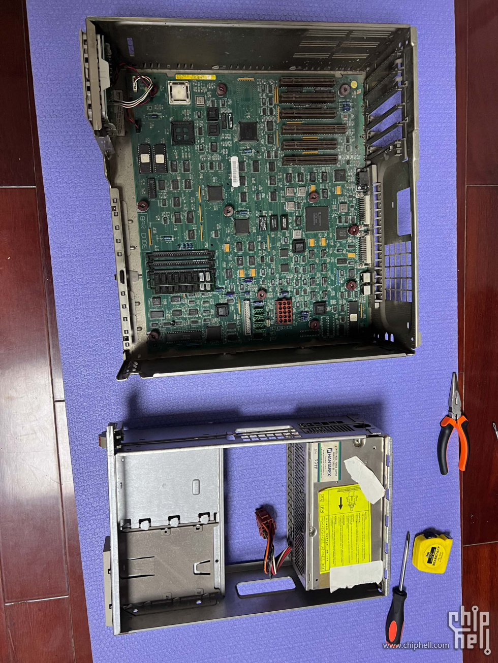

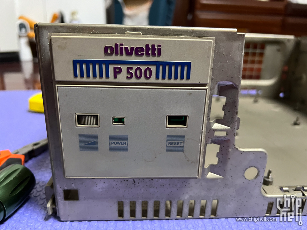

    最近搬家,翻出来台三十多年前远古电脑, 心血来潮,准备旧瓶装新酒,把机壳改改,复古弄个NAS什么的。可真拆开机壳,忽然有些舍不得了,主要机箱还是PC蛮荒时代的产物,估计比ATX标准出来要早个七八年,要按ATX标准搞起来,开孔裁切估计动作会很大,手电钻钻孔能接受,但后挡板位置尺寸不符,切割钢板又极厚,估计极其麻烦。
    这机子大概90年代在旧货市场淘来,286还是386sx有点记不得了,后来一次在dos下操作什么有关bios的动作给整嘠后,cpu和协处理器大概是被我拿出来玩给弄丢了,然后就一直封存至今。刚插上电饭锅线,发现电源风扇还能转,哈哈
    刚去这远古机品牌Olivetti的网站去看了看,人家貌似是意大利打字机品牌出身,现在好像都没这块pc业务了。
    要不找处理器和协处理器修复能开机当做收藏,就是这么古早的cpu和协处理器不知道能不能觅得到,还有bios问题,各位大佬不知道有木有什么资源

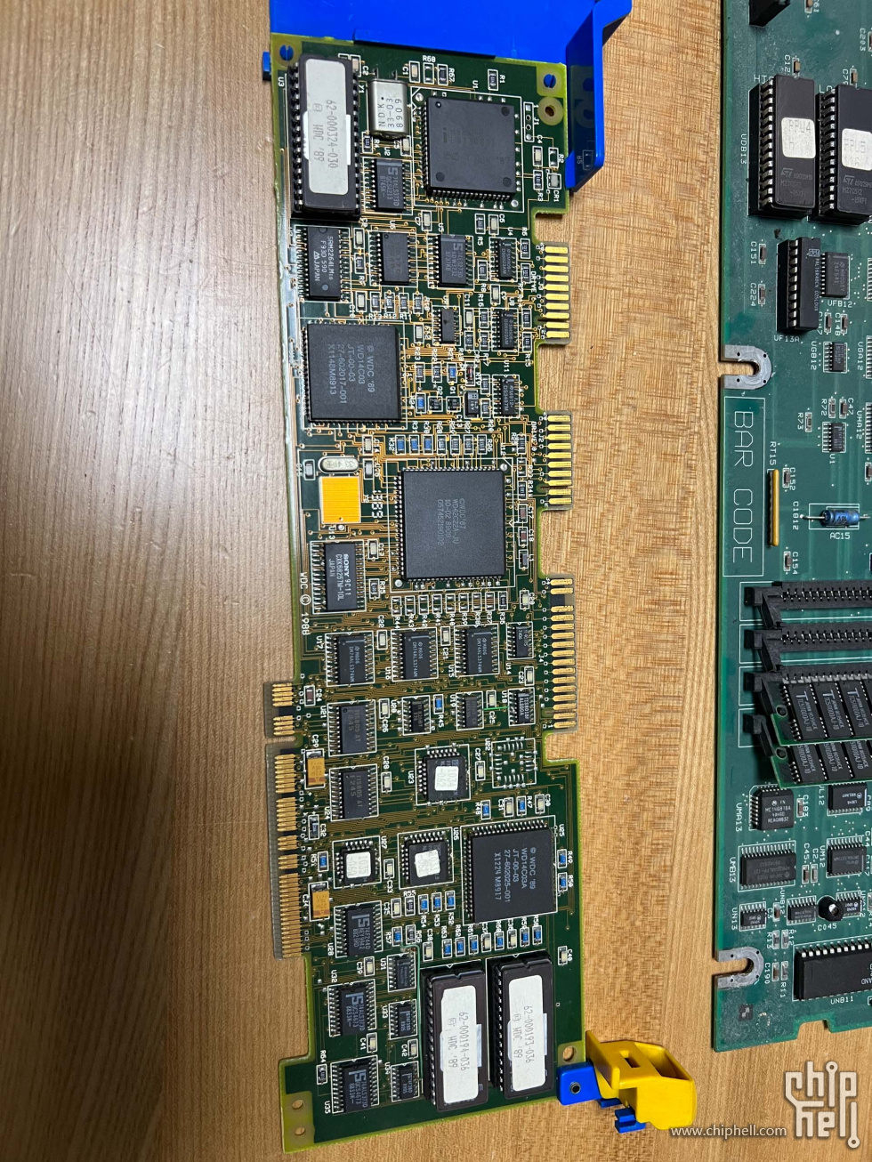

嘿嘿,明白ISA的暴露年龄啊~~~~。主板上长的那根是ISA,拆下的卡貌似是个什么驱动卡,其实是PCI口,然后顶部线接去别处。。。

rmapleaf 发表于 2023-9-7 07:34
嘿嘿,明白ISA的暴露年龄啊~~~~。主板上长的那根是ISA,拆下的卡貌似是个什么驱动卡,其实是PCI口,然后 ...
PCI槽中间那个最长的不是ISA槽,是PCI-X槽。
ISA更长,中间隔断只有一个。

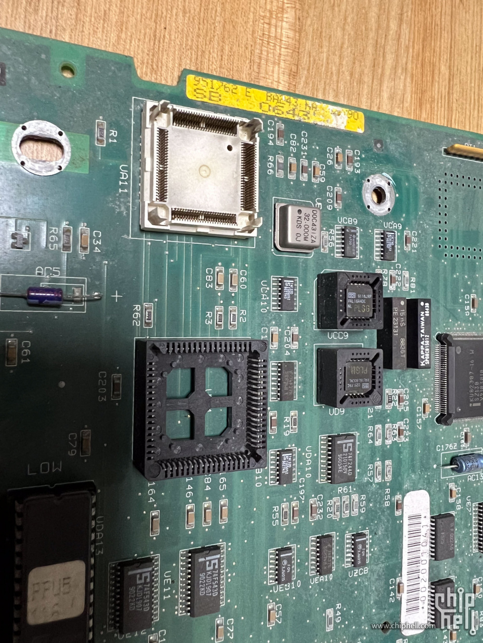

研究了下闲鱼,黑色那个一边17针的应该是cpu座,白色那个底座应该是协处理器座子。看到一枚286同针脚,不知道没有80287协处理器能不能单独。

发表于 2023-9-7 08:25 | 显示全部楼层
这主板扩展槽比较奇怪,看着像PCI槽,但是根据主板上芯片日期看,这是90年的东西, PCI是91年才出来的,这时期的主板应该有的ISA,或者EISA槽却一条也没有

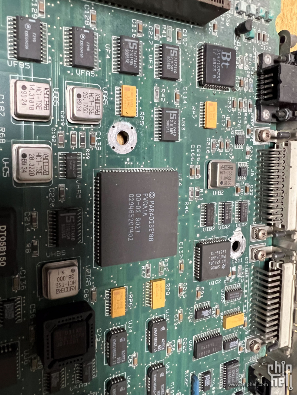

这主板扩展槽比较奇怪,看着像PCI槽,但是根据主板上芯片日期看,这是90年的东西, PCI是91年才出来的,这时 ...
的确,按那时候记忆,应该是PCI,是ISA往PCI过渡的时候,那块驱动板好像是PCI转ISA扩展的。我记得当时还有一块IBM的硬盘,非常老的感觉,就是转出来的,是否IDE记不得了,后来给老师复制个啥东西给弄丢了。

发表于 2023-9-7 08:53 | 显示全部楼层
rmapleaf 发表于 2023-9-7 08:40
的确,按那时候记忆,应该是PCI,是ISA往PCI过渡的时候,那块驱动板好像是PCI转ISA扩展的。我记得当时还 ...
PCI是intel在91年推出,92年才大量使用,90年不可能有
而且在奔腾时期ISA都大量使用,我的第一张声卡ESS688就是ISA的
这是95年经典的华硕t2p4,还有3条ISA
所以说那些槽很奇怪

我看芯片是大量是88 89什么的,那块驱动板爱尔兰89年产,整机估计是pci大量使用后出的。

闲鱼下单了,花了20块整了个同针脚286,看能不能点亮。。。点不亮就扔了。。。就是个折腾。。哈哈

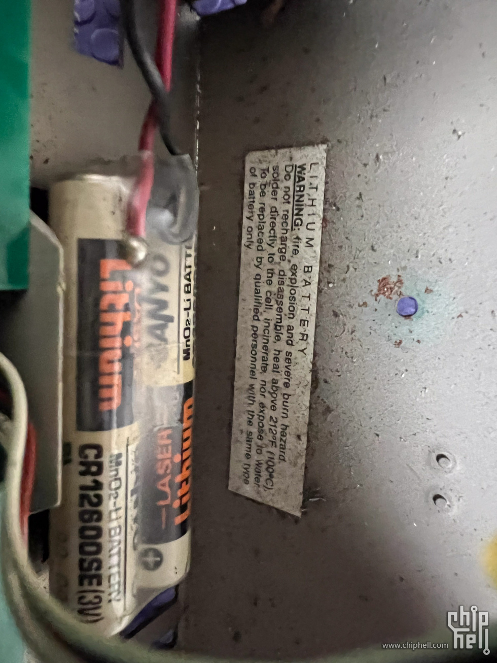

看那内存条,都不一定是EDO类型的。。更让人惊叹的是,古老到钮扣电池都没用,还是用锂电池供电存储BIOS信息!!
