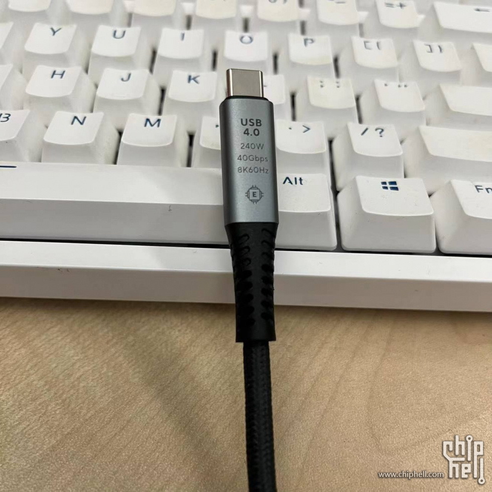

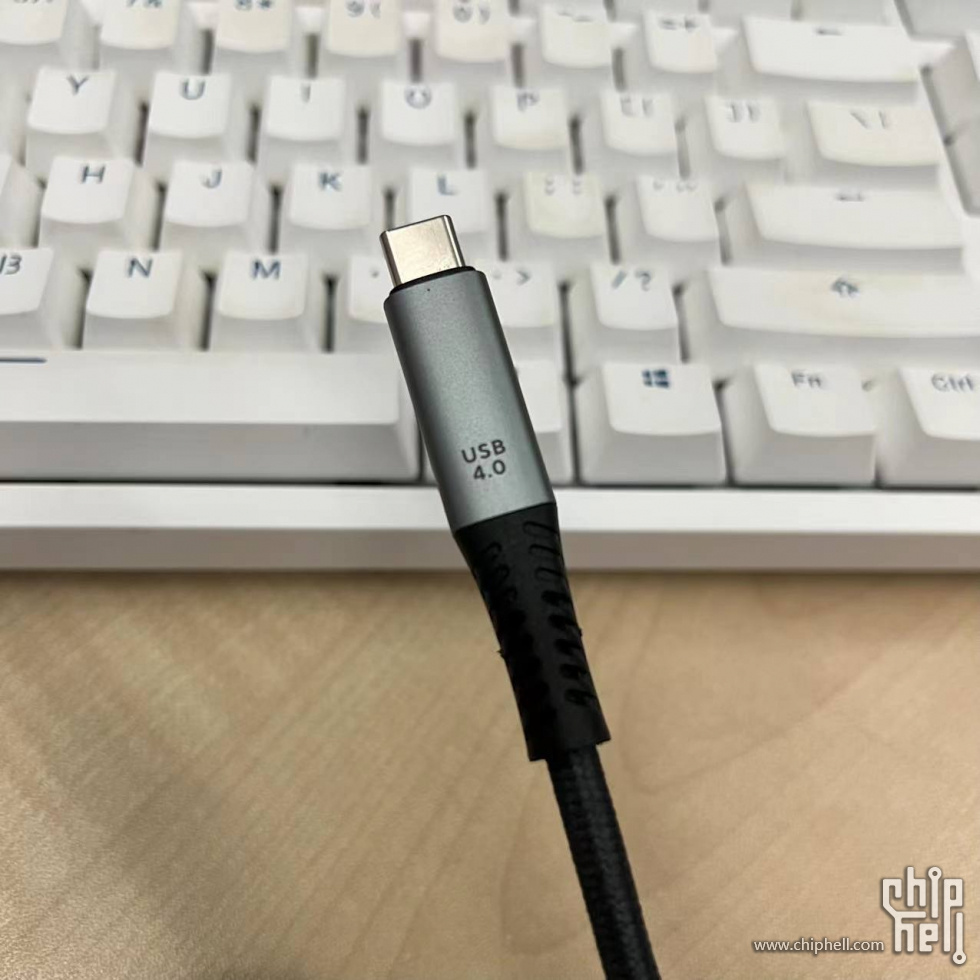

       前几天看到有老哥分享USB4.0的数据线,刚好ASM2464PD的硬盘盒到了,1688上看到更便宜的带数显的版本,69两根,结果到手发现接我的12代NUC飞龙峡谷后面的两个雷电4接口不识别硬盘盒,自带的USB4线却没问题,换其他的手上的短的100w的雷电3,雷电4的线也都没有问题,有点不懂。测速也跑不到3800,只能到3000。简单读下emarker吧。如图

跑在雷电3模式下了吧,飞龙峡谷的雷电4口给USB4了吗,看下雷电控制中心下有没有这个

按道理雷电3也跑不到3000,应该是没给USB4.

探究出原因了 ?
没有,估计兼容性问题吧,感觉是ASM2464PD的锅。
发表于 2023-9-7 19:29 | 显示全部楼层
现在能跑出超过3.0x4极限的只有2464了,所以说雷电正统在usb4?
