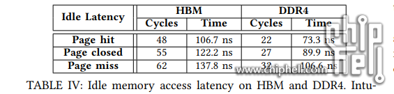

bigeblis 发表于 2023-9-7 20:01
必须的
可以参考HBM显存,就是信号线被极致缩短的结果
热知识, 几代HBM轻载延迟都比同时期jedec时序的内存条高
比如u280上的hbm2 cl14和ddr4 2400cl17
这是颗粒的工作时序,不是信号传输延时。

los_parrot 发表于 2023-9-8 19:09
这是颗粒的工作时序,不是信号传输延时。
显然楼主关心的就是最终软件用起来能看到的延迟...表上的值就是测出来的
