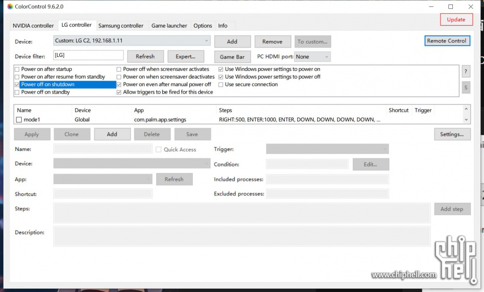

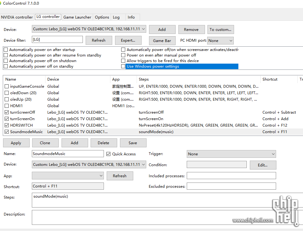

楼主你的息屏方式是直接遥控器关闭电视么?建议本坛教程贴去学习下使用colorcontrol设置快捷键单纯的关闭屏幕不关闭显示器,这样不会有任何问题

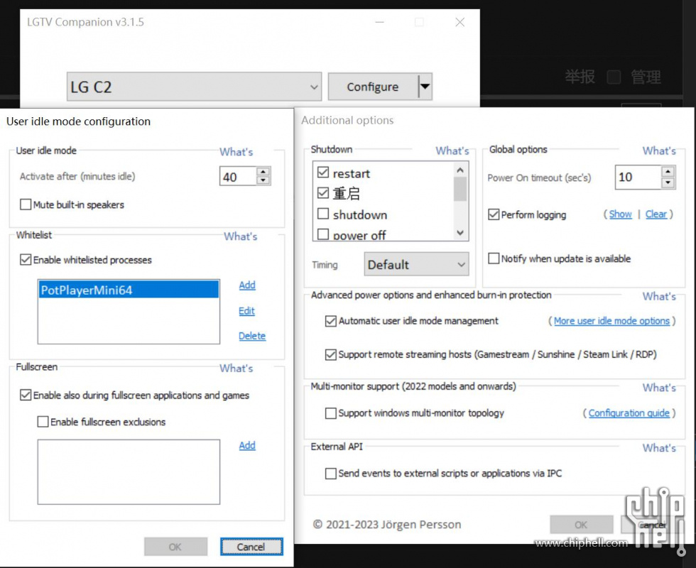

你好,我也有安装colorcontrol和LGTVCompanion,我都基本没有主动用遥控关闭显示器,基本都是超时一定时间自动关闭的。
你说的快捷键关闭屏幕而不关闭显示器的办法估计可行。
但是有两个疑问:
1、每次只能主动通过快捷键关闭屏幕吗?
2、能否设置超过一定时间自动关闭屏幕而不关闭显示器?(帖子后面我会贴上我的设置)
colorcontrol的设置
LGTVCompanion的设置
win10的设置

我分享下我的经验,你的CC版本比我高很多,随win启动开机和关机我是没在用的,因为之前我用过效果不好,如果你的版本有改善,那最好不过
原因1是他随win启动,而不是随bios启动,这样我设置bios的时候或者重启要进入bios的时候还是得拿遥控器
原因2正因为他是随win启动,需要系统启动后他才跟随,随win启动的项目有很多,如果有比CC启动的早的程序,就会判断这时没有显示器(没有桌面布局),导致窗口位置回归默认,比如aida64的监控程序,甚至还会有缩放问题等等
所以我目前开机的时候还是老老实实拿遥控器点一下,至于关机也不用随win关闭显示器,no signal画面显示一会就会自动关闭电视的
接着是你的问题,
1,就我所知,是的
2,建议使用全黑图片windows屏保,如果不方便使用屏保,还是试着习惯动一下手吧
CC能快捷键关闭屏幕而不关闭显示器这是一项十分有用的设置,不论你用的是电视还是常规显示器,所以建议加入习惯列表

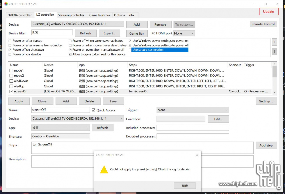

 楼主| 发表于 2023-9-9 15:06 | 显示全部楼层
frenzy 发表于 2023-9-9 15:01
我分享下我的经验,你的CC版本比我高很多,随win启动开机和关机我是没在用的,因为之前我用过效果不好, ...
谢谢你的答复和建议。
我看还有一些人说是驱动的问题,我晚些再试试更新驱动。
另外还能请教下CC的快捷键设置吗?
我搜索了下论坛中的教程,只看到 [外设] ❤️大尺寸电视上桌面玩法 这篇教程,里面没有提及快捷键的使用。
然后我根据你的截图,尝试了下设置,但是不生效,并且弹窗报错。
请问我的设置是哪儿出错了?
下图有我的设置以及弹窗的内容

name项,不能用screenoff这个名字,我当时也报错来着,随便改个名字吧

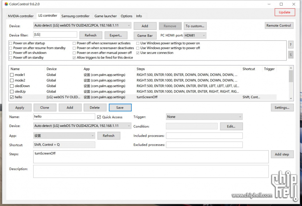

 楼主| 发表于 2023-9-9 15:35 | 显示全部楼层
这下搞不懂了,改了名字,不报错了,但是屏幕没有反应。
我怀疑是快捷键冲突,换了几个,情况依旧。
搞不懂了。。

设置好之后,切换到CC软件其他页面,再切换回来才能用
为什么我这个图里面下面Apps:后面选框里面是空白,选不到“设置”,refresh也没用
