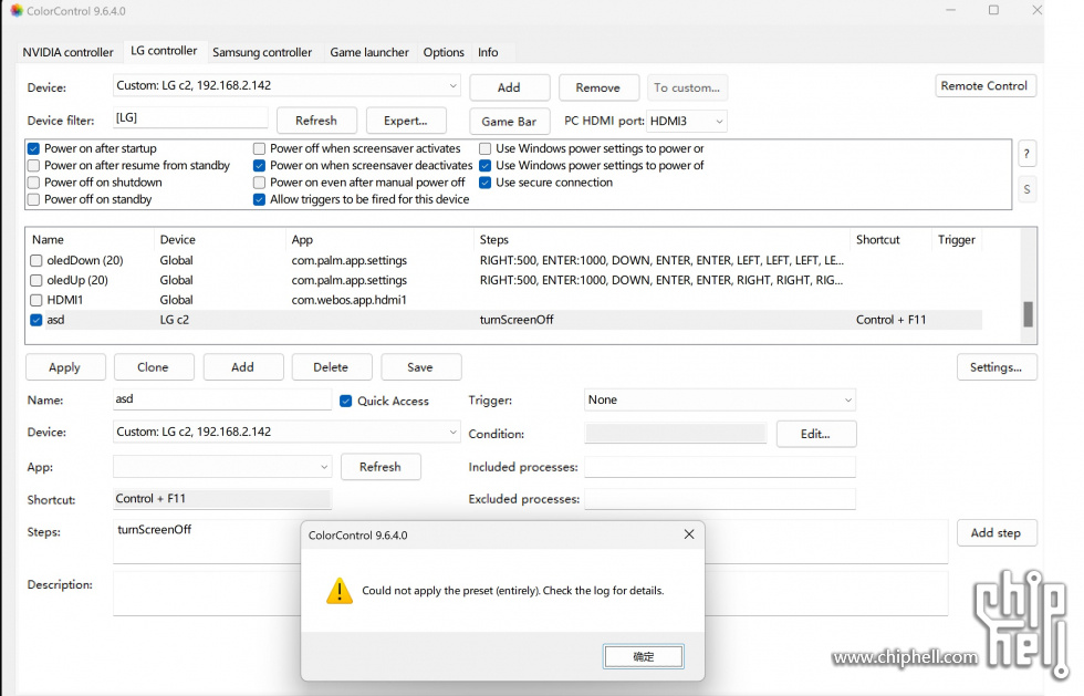

没装 ,我只用CC,你还无法使用么?用CC控制电视的时候,第一次电视屏幕会提示是否接受外部控制,你要用遥控器确认一下的,不知道你以前有没有设置过

无法。
用cc调别的似乎都可以,比如分辨率,但是快捷键不行
