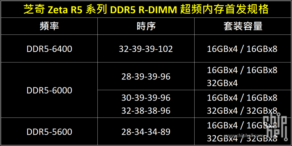

哪里没突破了?w790上256G 6000都有啊。
 楼主| 发表于 2023-9-9 18:20 | 显示全部楼层
  芝奇官网的产品页面,目前还没有,可能要等一段时间。毕竟,前几年光威也说他家DDR5能做出64G单条,现在还没看到成品上市。
你先分清楚RDIMM和UDIMM。。。。。。。。
发表于 2023-9-12 10:13 来自手机 | 显示全部楼层
我是没有写“w790”吗?
