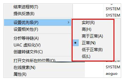

楼上都不对 事实是【进程优先级】
首先打开跑分程序,任务管理器-窗口左上角三条横杠-详细信息-右键点击该程序-设置优先级 高于正常或高 就好了~
注意:关闭该程序后 就会恢复系统默认,每次跑分前重复一次就行

 楼主| 发表于 2023-9-10 22:34 | 显示全部楼层
blackhawk7 发表于 2023-9-10 13:46
楼上都不对 事实是【进程优先级】
首先打开跑分程序,任务管理器-窗口左上角三条横杠-详细信息-右键点击该 ...
的确有用,默认给得低于正常。但为啥开机第一次跑就没事,fpu烤机做了啥
发表于 2023-9-10 22:40 | 显示全部楼层
L470594464 发表于 2023-9-10 22:34
的确有用,默认给得低于正常。但为啥开机第一次跑就没事,fpu烤机做了啥 ...
这个逻辑太好理解了吧  你什么都不做 开机一段时间再跑也会低很多,【低于正常】=精力都让别的进程消耗了 不能全力冲R23
