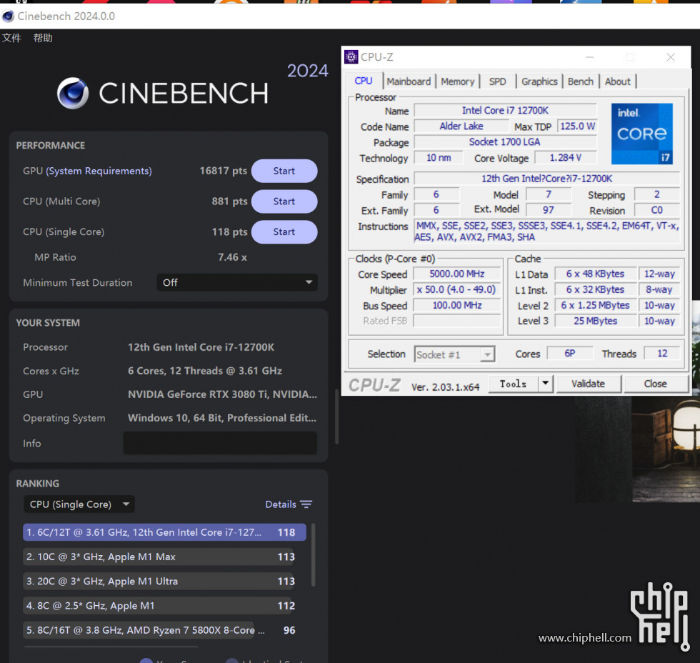

方便比较,都为6C12T的cpu,或者关核心成6C12T,频率一律定为5G。已经证实多线程性能受到内存性能的影响较大,所以仅供参考。以zen3作为100%的基准。因为有些U没法跑5G(比如x99上那堆),或者默认不支持avx2(x79上那堆),作罢。之所以用5G是方便从分数反推出实际频率,并且可以看是否存在跑分或频率异常

12700K,使用的内存为DDR4 4000C18 22 22双双面条,不知道是否因此多线程受到了两个DDR5平台的欺负。
127K

 楼主| 发表于 2023-9-10 00:54 | 显示全部楼层
6.99的多线程比例太低了,建议再去跑下,正常的6C12T应该至少有7.2+的多线程比例。
118这个和我测试的5G成绩类似,多线程应该也会有880之类的才对。除非R24真的对内存极为敏感,而你的平台内存频率又极低。
我在跑的时候特意会看下这个多线程比例,如果发现不太正常都会重跑下,最终看到的intle都是在7.3x~7.5x。就是这个7500F居然有7.8

 楼主| 发表于 2023-9-10 13:01 来自手机 | 显示全部楼层
andros1021 发表于 2023-9-10 12:14
实际上我用B板负压-0.25v把136限在4.8G的时候,单核分就与7500F在5050Mhz时候持平了。这时候的136功耗温 ...
136和7500f同频同线程分我不是贴在顶楼了么。频率都锁了,对比也方便。
5G 136K单核118,5G 7500F单核113。不过多核7500F凭借较高的flck和内存表现不错,和同频只开大核心的136KF差距相当小。
