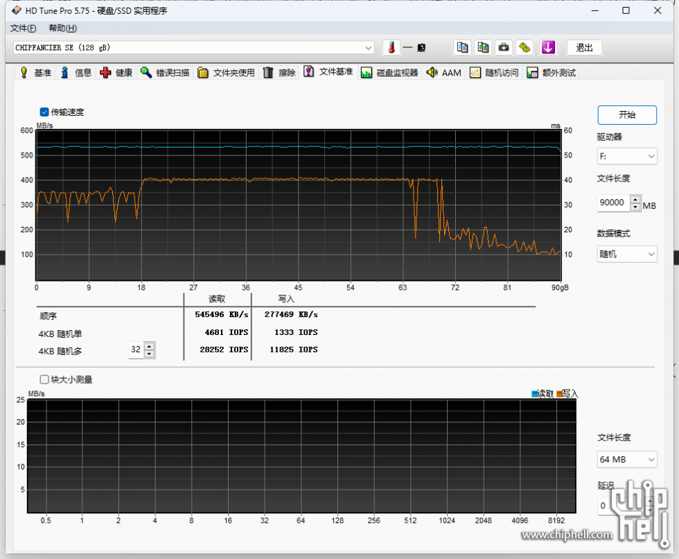

试一试DTAMAX?
这么纠结必须A口不带线?
我和楼主买的型号是一样的么?
我的是CHIPFANCIER SE,显示主控是Silicon Motion SM2246XT
128G的
没改造前,稍微测试下就会过热降速
我感觉你的情况应该是过热降速了
不知道你复制的文件到底是多大
我测试了下我手里这块的90G的写入和读取
因为已经装了WTG了,所以剩余空间只有95G了,写90G基本就写满了
我是把壳子拆了,自己贴了散热片
基本就能做到不用单独加风扇
能扛得住速度测试和大文件读写

肯定不是温度问题,后面测试单个大文件8G左右,还是会降速,DTAMAX看过,塑料外壳还是算了。 另外还有创见SM2320的盘,但是缓外太慢……
