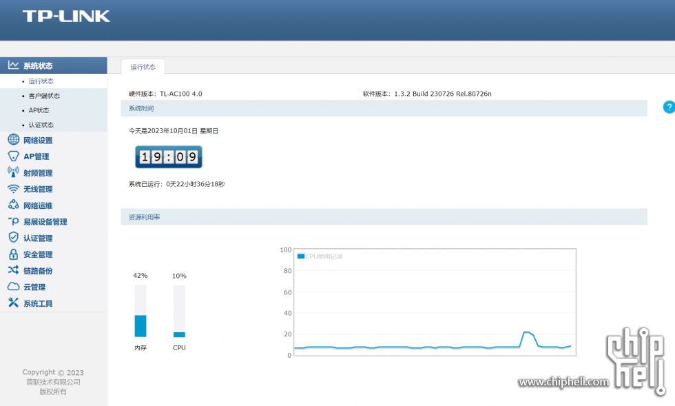

经与TP技术人员沟通,AC100 V4.0最新固件已经获取【软件版本:1.3.2 Build 230726 Rel.80726n】
有图有真相【图片下附下载地址】
下载地址:
https://service.tp-link.com.cn/download/202310/TL-AC100%20V4.0%E5%8D%87%E7%BA%A7%E8%BD%AF%E4%BB%B620230726_1.3.2.zip
TL-AC100 V4.0升级软件20230726_1.3.2
软件名称        TL-AC100 V4.0升级软件20230726_1.3.2
运行环境
软件大小        10.70MB
上传日期        2023/10/2
立即下载        立即下载
软件简介        1、适用于TL-AC100 V4.0的升级软件,不同型号或不同硬件版本的设备不能使用该软件,升级前请确认版本;
2、优化射频调优功能,5G频段支持80M\160M带宽调优;
3、修复设备上云后,特定操作导致无线配置被清除的问题。

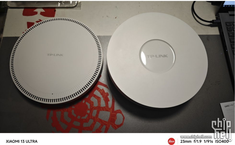

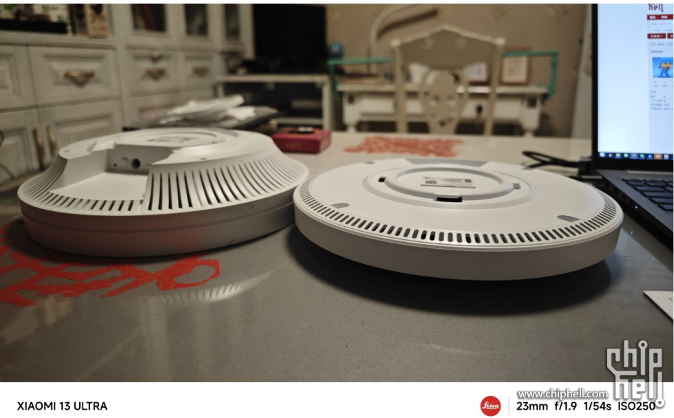

本人用WIFI评测大师的分布式测试模块来测试信号强度与连接速率,比较下来,两款强度与速度基本一致,从我的个人的测试情况来看,两者基本上伯仲之间,非要分个高低的话,我觉得还是5400GC略强一点点[可能也算是正常误差范围内吧,信号好的地方差不多,找了1个常用使用场景处5407信号强度-65---67db之间跳动 速率稳定在864Mbps,而5400信号强度在-63---66db之间跳动,速率也基本上864Mbps,偶尔跳到1152Mbps,甚至跳到1253Mbps]。
最后决定5407GC收藏备用,5400GC成为主力。。。。。
折腾暂时结束,等WIFI7大量出货后再更新!

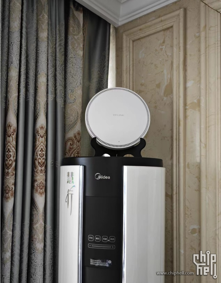

根据某位大神的建议,今天吸顶AP----TL-XAP5407GC-PoE/DC易展版到手了。第一印象,厚,实在是太厚了,我靠相比5400GC厚度与外径都大了不少,8寸的茶叶饼架子都塞不进去呀。而5400GC是轻轻松松的。。。。。
PS:接下来要比较一下两者信号强度了。没有专业的仪器,WIFI评测大师看看不同区域的大致信号强度!

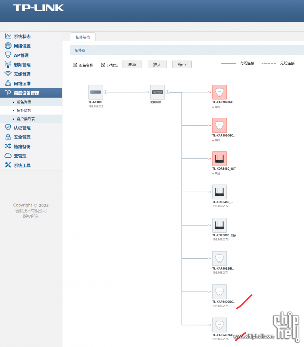

思考了一下,既然之前TP的(AP中继功能或者关DHCP+指定IP)的千年老问题在于时不时抽筋时与主路由抢DHCP。

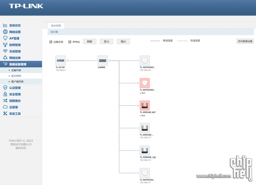

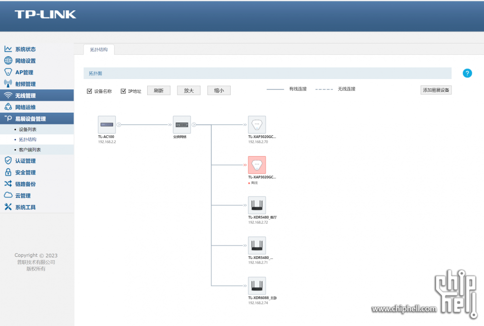

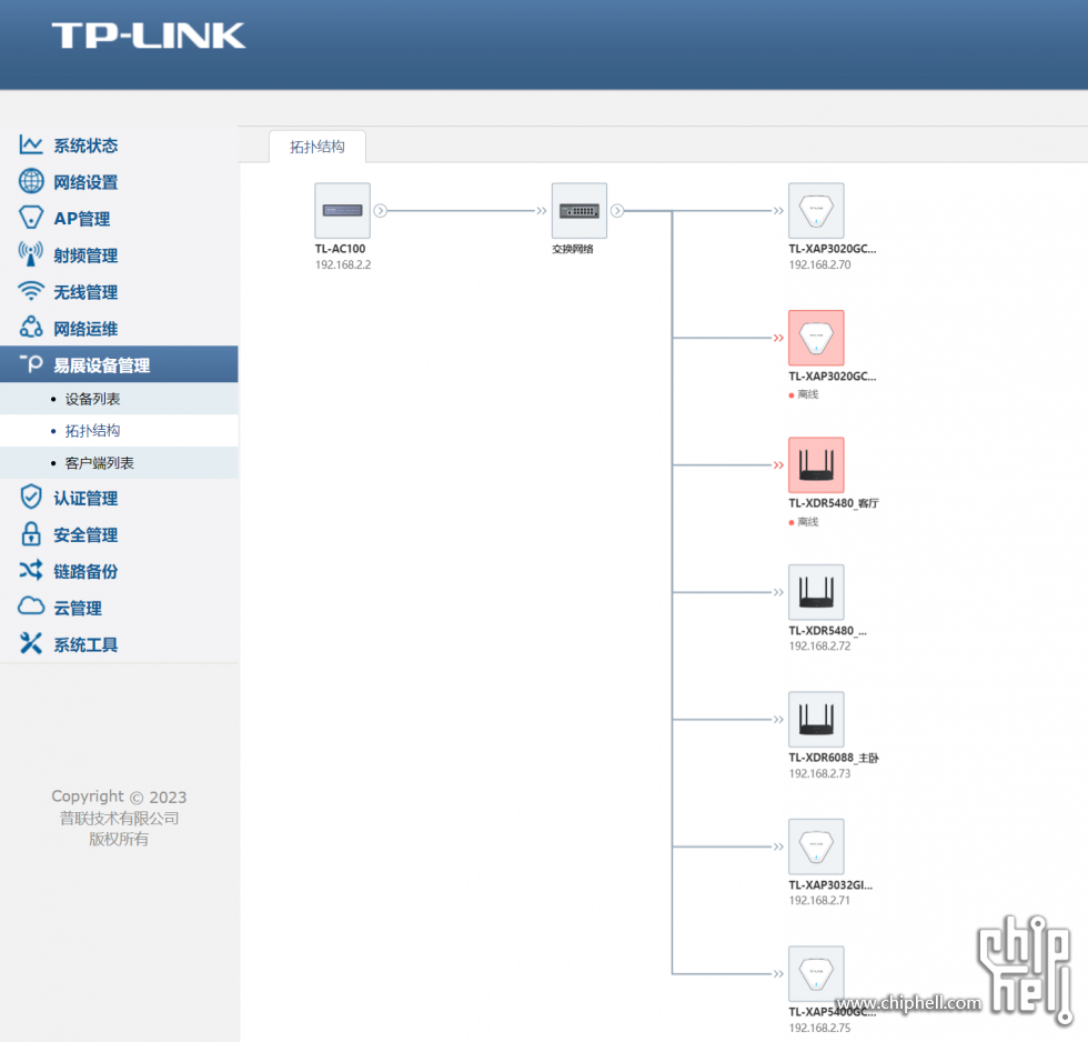

那么,不如换个思路用AC100控制器来作处理中心,再打开易展是不是可以解决问题呢【所有TP设备通过AC100控制,AC100只是个控制器,没有路由功能,不存在抢DHCP的说法】。
说干就干,AC100打开易展功能,拓扑结构如下:目前暂时测试几天再上报给大家使用情况【两个吸顶AP关了一个,目前开一个吸顶AP测试,无线路由器也只开3个,为了提高网速全部是有线连接易展。86面板还没有到货

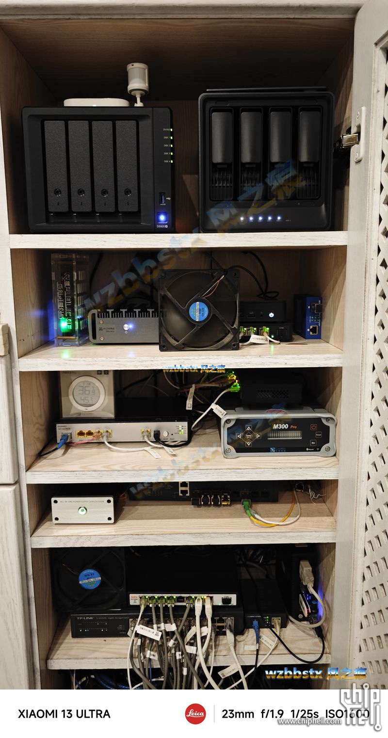

主信息柜中【无线路由器放外面】:
主路由是24口TP云管理交换机。
1台8口2.5G交换机DOTX[带网管]+1台8口2.5G交换机DOTX[不带网管]+1台5口2.5G交换机DOTX[不带网管]

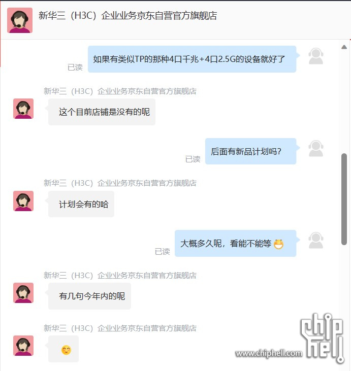

最近也在看AC+AP,恰好今天问京东H3C客服,说年内会出类似TP TL-R5408PE-AC 那种4口千兆+4口2.5G 一体机,搭配mini吸顶AP应该还可以吧

最近也在看AC+AP,恰好今天问京东H3C客服,说年内会出类似TP TL-R5408PE-AC 那种4口千兆+4口2.5G 一体机, ...
5408实际体验并不好,4个2.5G,一个用来接上行,下行也就只能接三个ap,关键这货还不能关dhcp当交换机,非常难受。
