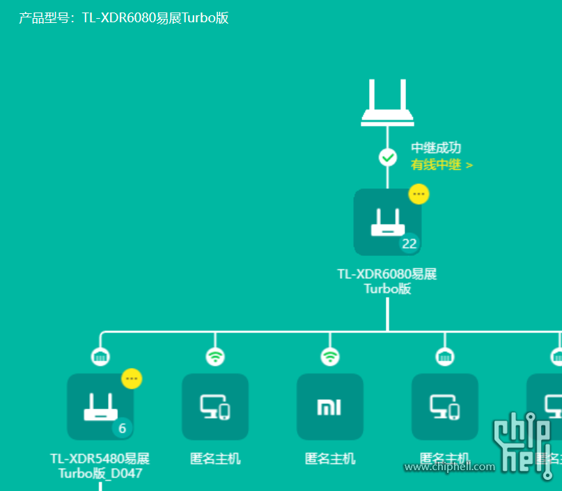

发表于 2023-10-6 20:32 | 显示全部楼层
wzbbstx 发表于 2023-9-21 07:54
2023-9-21
小结:经过几天的折腾与使用,目前使用稳定,没有再出现什么断流断网现象,信号覆盖也正常。
请教
我主路由爱快
下接H3C S5024E交换机。
然后一个XDR6080开AP(有线中继)接交换机上
另外一个XDR5480用易展接交换机上
先购买了ac100 4.0
直接接交换机
一个网段
但是ac100里面找不到6080和5480
我要怎么操作?
是不是要先把6080、5480恢复出厂设置,再按易展按钮才能被ac100识别?
 楼主| 发表于 2023-10-6 20:52 | 显示全部楼层

发表于 2023-10-6 21:46 | 显示全部楼层
wzbbstx 发表于 2023-10-6 20:52
肯定要初始化。
好的...............

发表于 2023-10-9 16:51 | 显示全部楼层
ac100 4.0可以添加5480了
但是同样办法死活发现不了6080
以5480为主ap,添加易展ap里面能看到6080,但是一直显示无法连接
