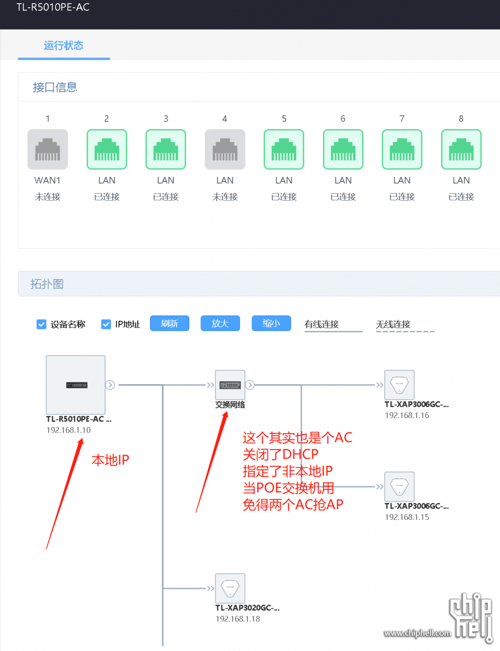

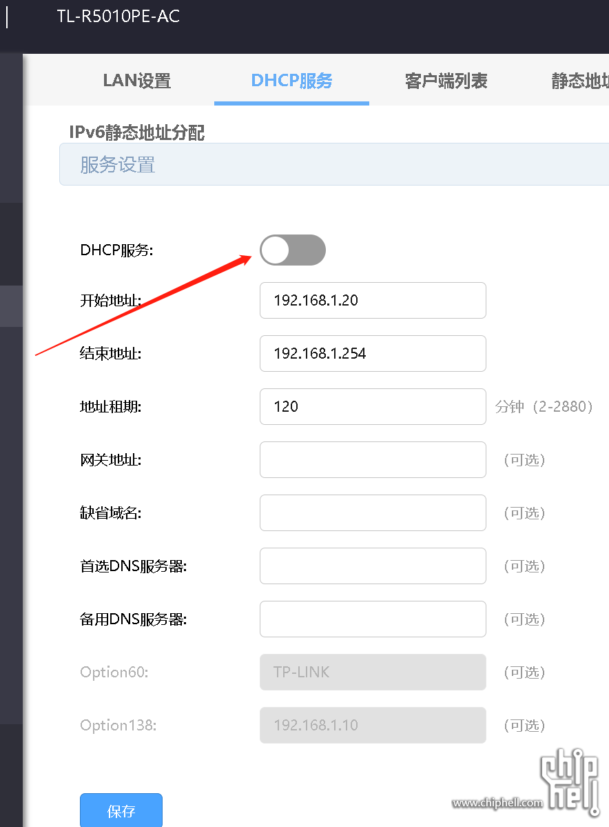

主路由不是TP也没关系。估计你的AC没有本地网段IP,所以不识别AP。
AC要指定个本网段IP,或者自动获取。然后关闭DHCP。

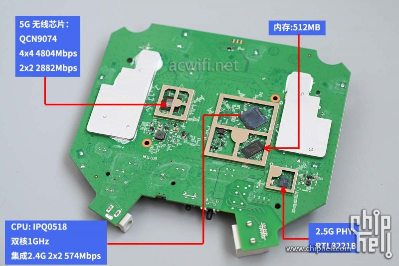

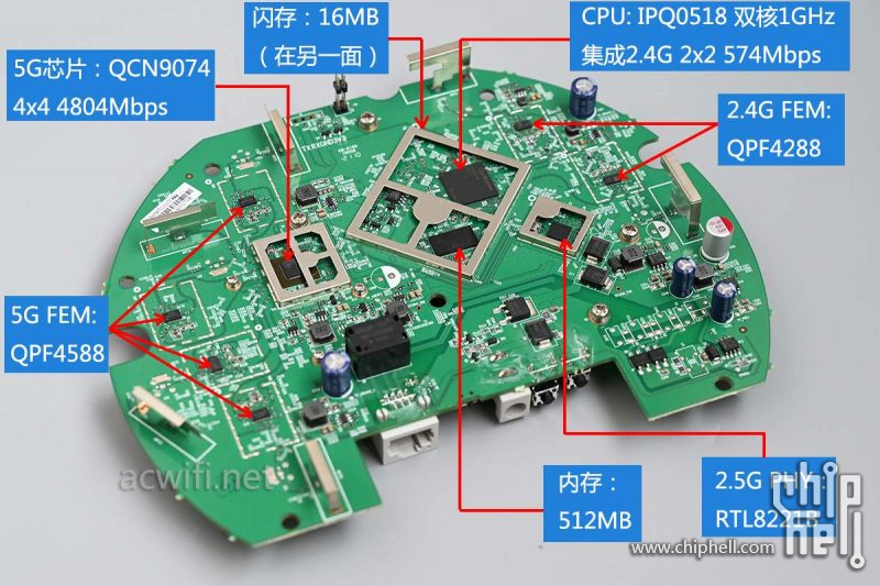

发表于 2023-9-16 16:27 | 显示全部楼层
5407GC
https://www.acwifi.net/16413.html
5400GC
http://www.acwifi.net/20813.html
5407GC和5400GC主板设计完全不同。
5400GC是TP自己设计的所以有标。
5407GC为什么没TP的标前面说过原因了。

感谢配图指导,我的是5408,可能跟5010有区别,我之前就是按你这样设置的,连ap的ip都设置静态了,总之各种尝试就是不行,或者说之前那固件怎么干都是失败,只能开dhcp。目前已换2260t+2109pb
