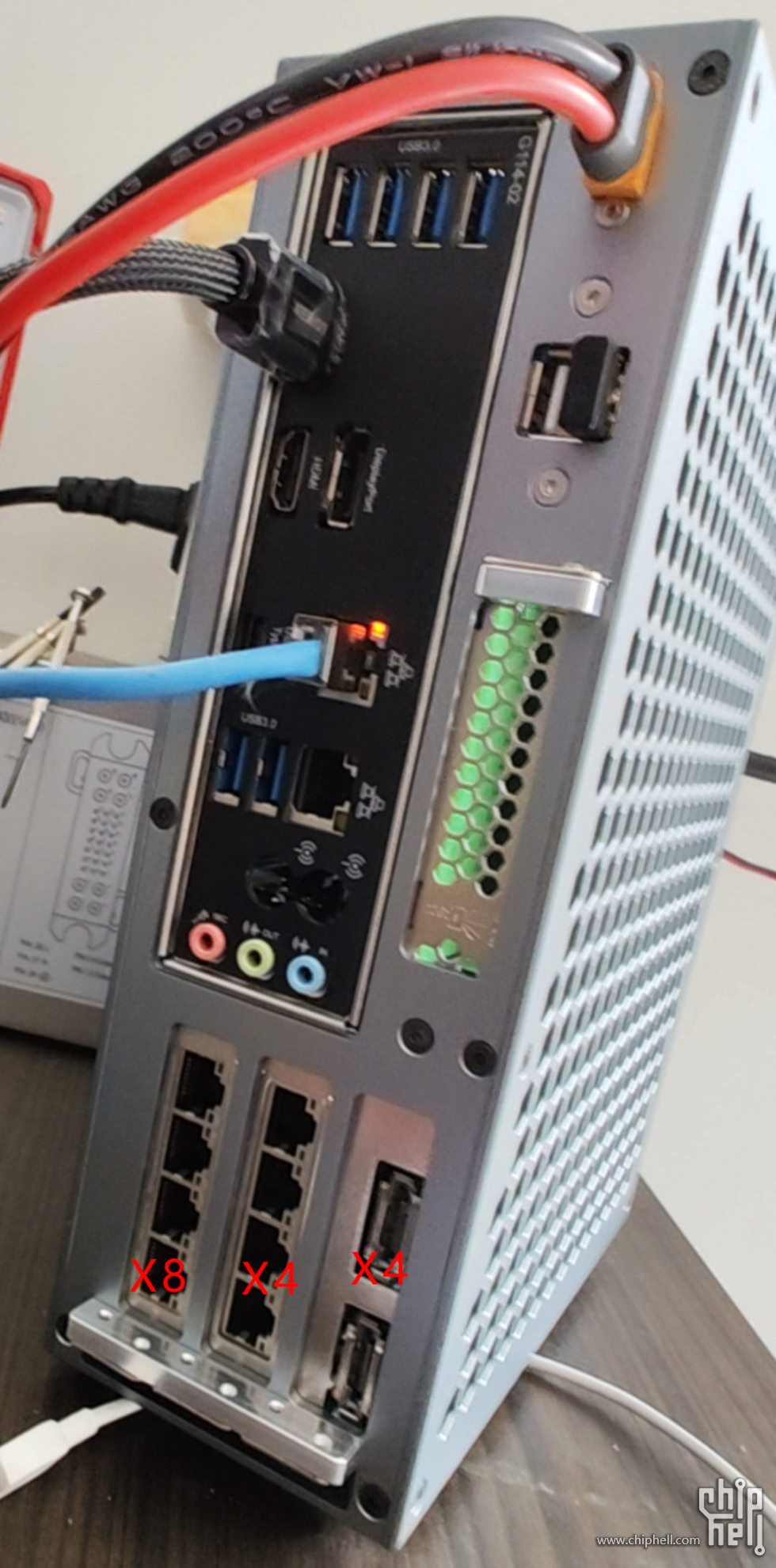

最下面x8 和中间x4 插两块intel i340-T4口网卡, 另外一个x4 插了一块pcie转4口sata卡,

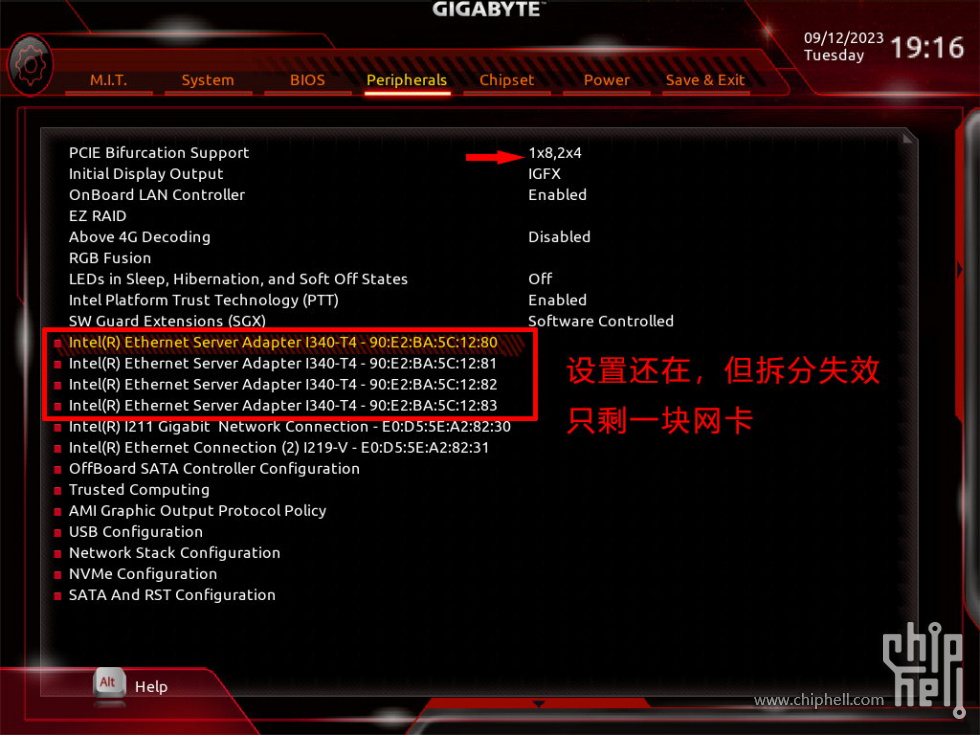

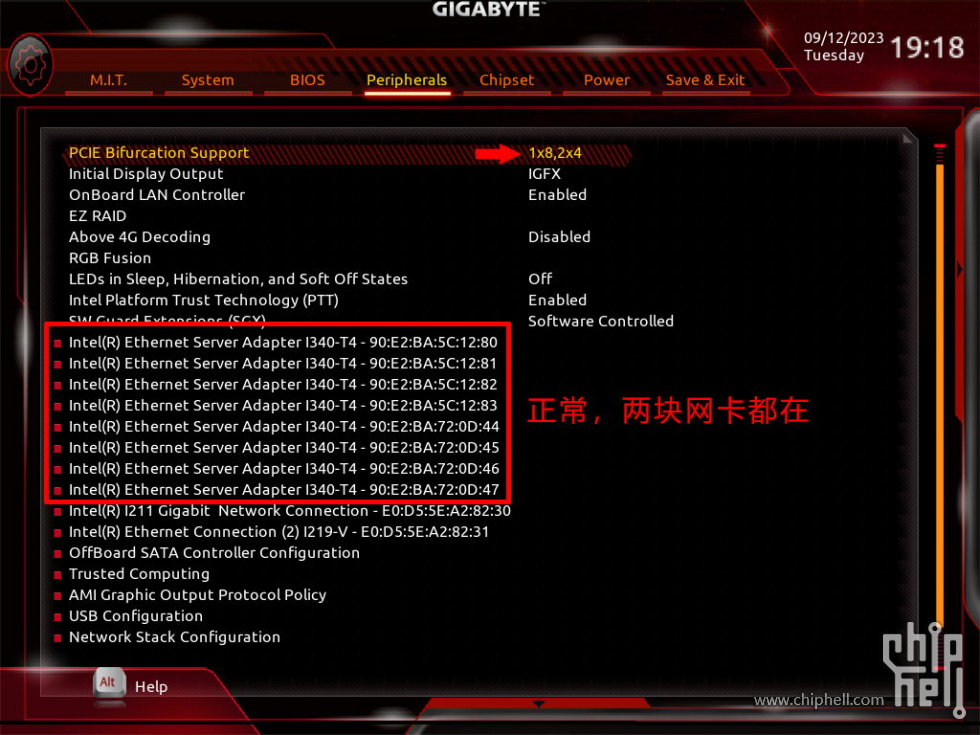

功能上无任何问题,都正常使用. 现在的问题是主机一旦断电(拔了电源),拆分就失效(并不是bios电池无电, 所有bios设置都保存的,拆分设置也还是1*8,2*4). 但是实际上只有x8那个接口有用了(如果不拆分,默认x8那个插槽有效). 现在要重新把拆分设置还原成x16,保存重启;再进入bios设置成x8+2x4再保存重启就ok了.
重点是主机可以关机但只要不拔电就拆分一直有效. 请教一下是什么问题

Intel CPU通道16拆8+4+4修改设置后需要二启一次才能切,断掉电后,理论上上电开机你会看到开一会自动关掉再开起来才能切过去,如果是直接就开起来了,应该是没切,所以用不了……
可以通过手动改设置观察下是不是需要二启,再实验断电就知道了

我也碰到了一样的问题, 这板我有两块, 都是一样情况, 关机后, 原来的PCIe 拆分设置就没了,这不是CMOS 掉电BIOS设置没有了, 是只有PCIe 拆分设置被复位到了16x 状态,而且BIOS里看显示的还是x8x4x4, 但实际不拆分了, 更可气的, 你保存设置重启, 还是没有拆分......我觉得9成9是BIOS问题
解决方案么, 很无奈, 就是先设置成8x8, 保存, 重启再进去BIOS, 设成x8x4x4, 这样才能变成真的x8x4x4

还有个办法就是手动改BIOS,把这个拆分选项默认值改成844。giga的BIOS用网上的amibcp应该还能改

用setup_var的方法,看看有没有隐藏的boot wait之类的设置吧。
不然就别断电了。
看楼上说有二启的问题,应该是Intel和屏蔽都有锅,二启是Intel的限制,屏蔽可能代码里忘记写重启的逻辑了,导致拆分没生效。

我打算硬改,直接连cpu下面的脚

同样问题,最新的BIOS,外加8+4+4的拆分卡,重启不认NVME,只能进BIOS还原一次,重启后再改一次生效,还好只是存储盘,不是主硬盘,另外这个板子让我想不通的地方是,正面带散热片的NVME支持傲腾,背面不行,就傲腾那个16GB的发热量,需要散热片吗

正在这样搞,我是直接焊锡连起来
 楼主| 发表于 2023-9-15 17:32 | 显示全部楼层
搞定收工
