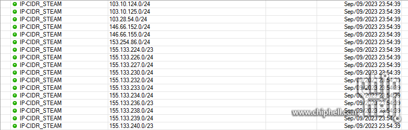

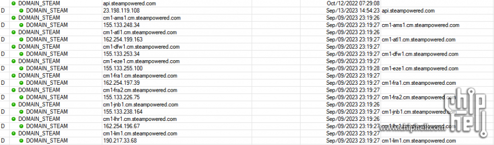

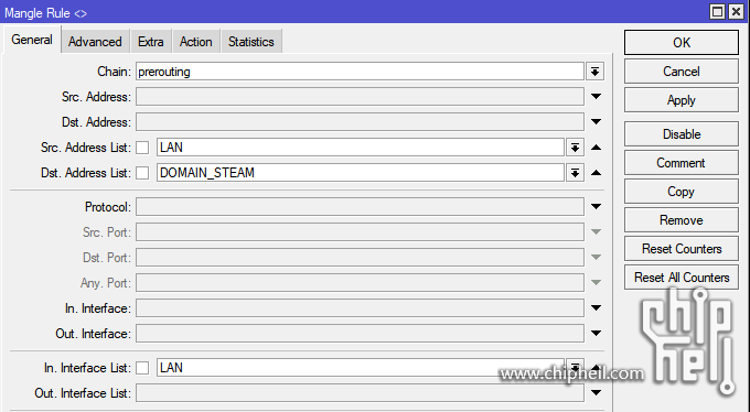

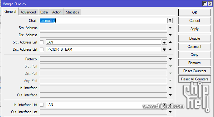

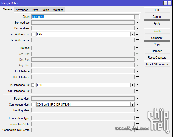

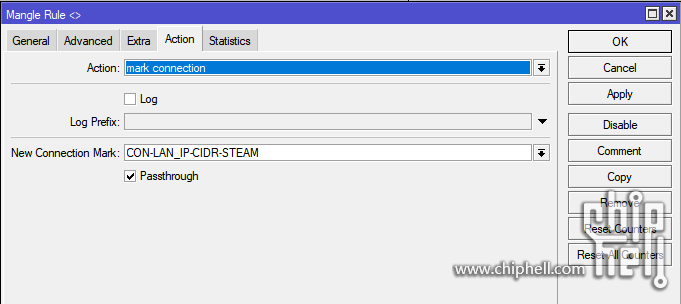

看图吧,步骤如下:
把需要的域名加到Address-List
根据你的域名生成ip-list
根据你的域名生成ip-list
动态生成ip-list
动态生成ip-list
这是生成的ip-list
这是生成的ip-list
标记connection
标记connection
最后标记路由
最后标记路由

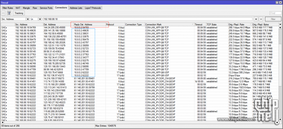

在route table哪里指定一条route to ** interface的rules,从指定的出口出去就可以了,
去检查一下你的connections,看看reply dst address是不是你的指定出口,如果是就没问题了,不是就再检查看看哪里不对吧
去检查一下你的con ...

话说,我没有标记conn直接mark routing也直接用。有啥区别吗

当然是可以的,只不过一般我们标记connection是为了清楚的知道数据包的状态和流向,为进一步控制做准备,而标记routing是直接控制路由的策略,把数据包送去不同的路由出口,如果路由不复杂,没问题,但是如果你的控制策略很复杂,直接标记路由可能会不太好操作
