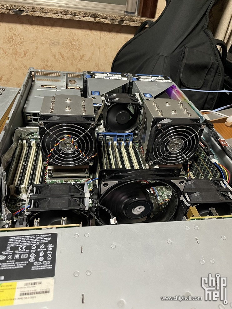

很不幸,家里的DL388 Gen10主板阵亡了主板不定时报内存通道错误, 但是放一段时间之后又能正常开,然后跑一段时间之后再挂。如此反复!!!
其实我很不解,16年买的全新的Dell R430现在还是好的,这DL388是21年9月全新状态到我手上的,为啥两年不到就挂了
不知道是不是因为我折腾狠了。
为了解决噪音问题,我把暴力扇全换了,最终还是在未盖盖的状态下跑,因为没了高度限制,散热器选择多。可能就是这样的裸跑导致的,因为我把它挂在北面阳台上,离厨房近,平时可能有油烟落到上面,除此之外我真的想不通这主板会这么脆弱。但是我用清洗剂洗了,也还是不行。(/捂脸)
现在就想问问还有啥解决办法吗?
如果买块拆机的主板,不知道能用多久,想买全新的,估计也很贵。
如果组装个机器,CPU和内存用上,里面的U2的硬盘笼不知道能不能也一起用啊?
感谢各位彦祖

也是牛,把之前的风扇取消,再把盖子打开破坏风道。在这些方面,我们还是应该相信别人的专业。
HPE的笼子可以给别的主板用。只要供电和raid卡的接口配就行。

你的意思是主板散热没做好,所以挂了?

楼上说的很多,机架式关键是风道,整个主板都需要散热,不能只散热几个点。
再买的话一定要原装风扇和原装风道,应该可以用到地老天荒
发表于 2023-9-14 08:54 | 显示全部楼层
开盖散热更差,影响风道,有些机器带开盖检测的开盖后风扇会自动最大转速。

兄弟说到点子上了,我恍然大悟,我只关注了那几个点的温度,忘记整个主板的温度了,其他地方也需要散热的,这样上时间跑了之后,可能有个别原件热坏了,也就解释了,为啥放一段时间之后可以正常开机,然后跑着跑着就挂了

服务器之所以性能好,有个因素就是瓶颈少,而要想瓶颈少,就是所有零件都用高性能方案,然后任何东西都可能发热很厉害,所以服务器不仅有多组暴力扇,而且有很多导风罩,这些都不能拆,才能维持服务器的稳定。
如果家里不能承受机架式服务器的噪音,就自己组装,用EATX超微服务器主板:机架式特制形状主板设计上要求必须有风道;标准EATX主板设计上遵守atx标准,不需要风道,只需要cpu内存显卡芯片组等几个点的散热就行,超微atx主板支持猫头鹰风扇,绝对安静,缺点就是整套价格会被惠普贵几倍而已,但是真的安静,而且依然可以双u。

388G10公司在用,这个机器哪里噪音大了,你为啥把顶盖都去掉了。。。机架式服务器就是要盖上盖子才有风道,你揭开了是起反作用的。

如果用亚克力板按凸起定制个盖子,是不是风道就回来了啊

只能用原装的风扇、导流板、机箱才能保证运行的稳定性。
如果自己随便做一个盖子就能保证服务器的稳定,惠普算是彻底白混了,然后制造2025又多了一项。

自己做的盖子肯定可以的,保持原来风道就行。当然,这样形状会复杂点(风扇部位要凸起,还要有高度渐变降低的形状)原装风扇小、转速高,换成大风扇,转速低了自然就静音了。只要保持风量一致就行,没啥不能替换的。
