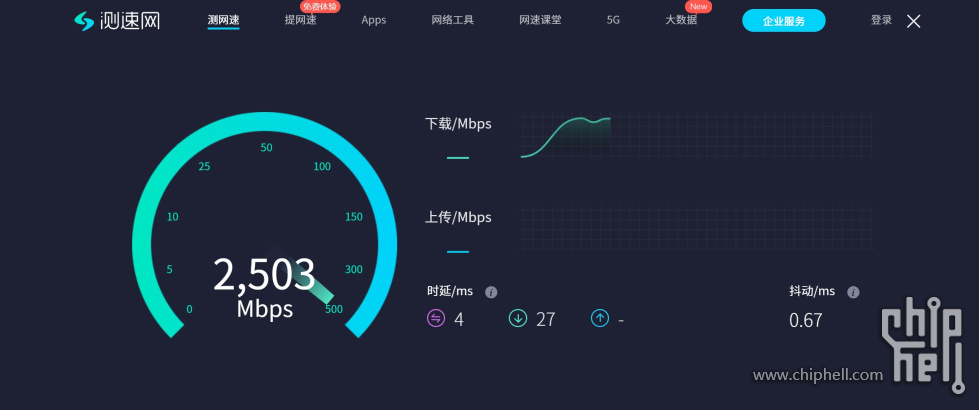

发表于 2024-9-2 18:46 来自手机 | 显示全部楼层
我下发成功了,光猫电话灯不亮,而且电话也不亮不通电
发表于 2024-9-2 18:59 | 显示全部楼层
我是从7615V1换成了80元的7005了   要电话就换7015
换后弱电箱温度都下降了2度
自己新建的网络连接 测试也没有软桥接问题  跑pt也挺好的 没丢包   telnet测试cpu使用率0.1%
总不是改桥接的  为啥还特意去上功耗那么高的7615
