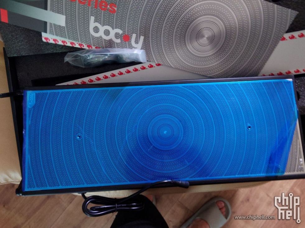

小朋友从菜鸟帮我提了一个非常重的一个箱子回来,我一提就知道用料肯定比较扎实▼
电源是单独放的,内部还有一个包装,这个看起就比较高大上了,爱撕基膜人必须迫不及待的扒光它▼
由于太大太重,大家凑合看下侧面▼
背面的信息比较多,还有独立编号▼
简介必须值得一张特写▼
跟外壳一样的内彩页,背后是简单说明书,很好不用看一本小书,也避免了丢进垃圾桶的命运,本来嘛买这些东西的朋友哪里需要看说明书,简单就好▼
爱撕基膜人的第二次狂喜,故意摸摸会不会剌手,很好边缘处理的很棒完全没有问题,甚至还可以磨下指甲▼

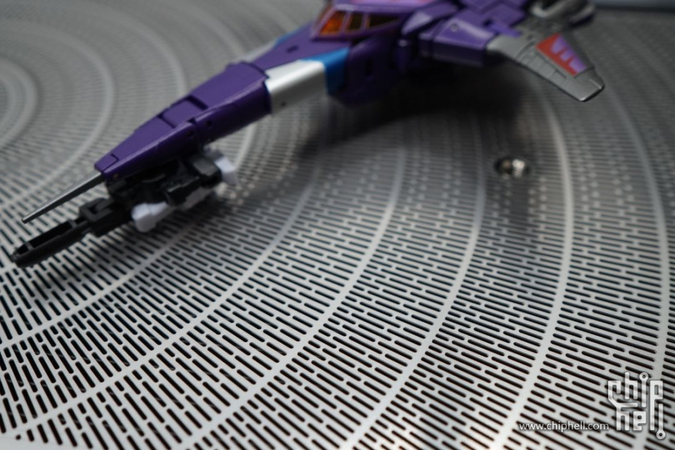

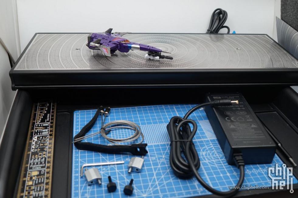

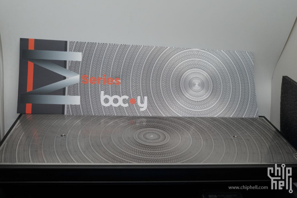

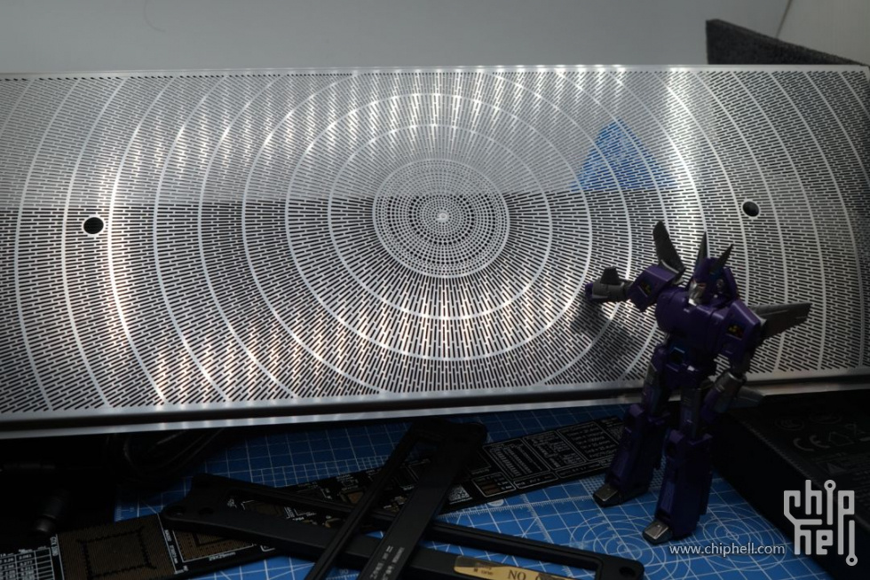

这银色的不锈钢,这密密麻麻的小孔,这复杂的小花纹。上一个不锈钢能这么秀的还是天野老爷子的ADA▼

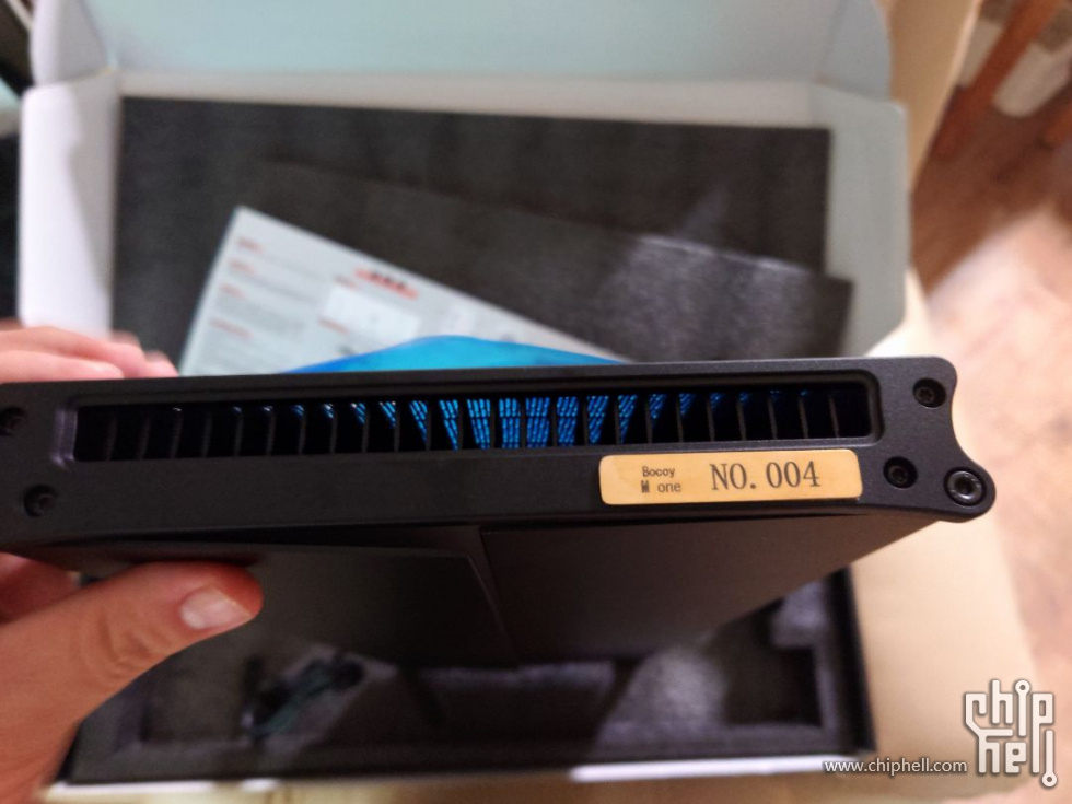

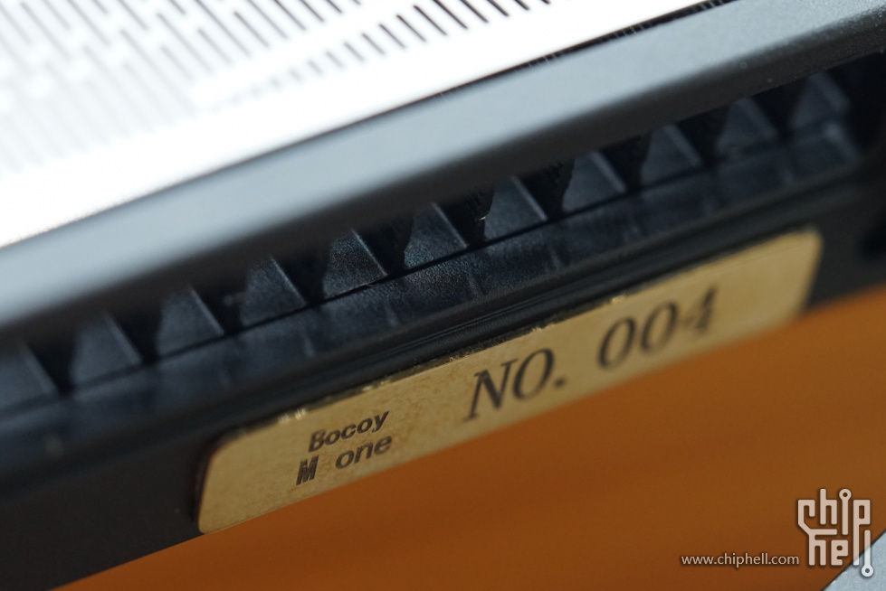

侧面铭牌是编号,金属质感很不错▼

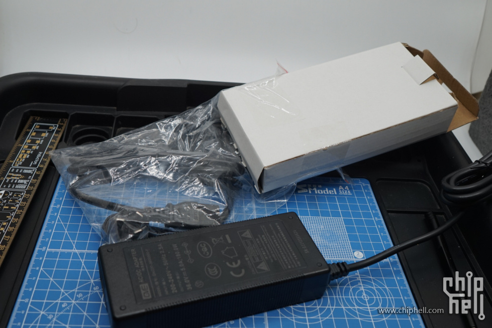

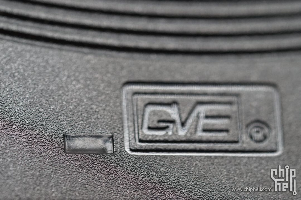

GVE的电源,参数什么的都在上面了▼
小指示灯,插电会亮起▼

下面来看看LC调光的挡板,正面没打开之前有没有一种格纳库里准备出击的画面感▼
挺大的,我的小摄影棚差点放不下▼
有没有电影里即将吸进旋窝的感觉▼

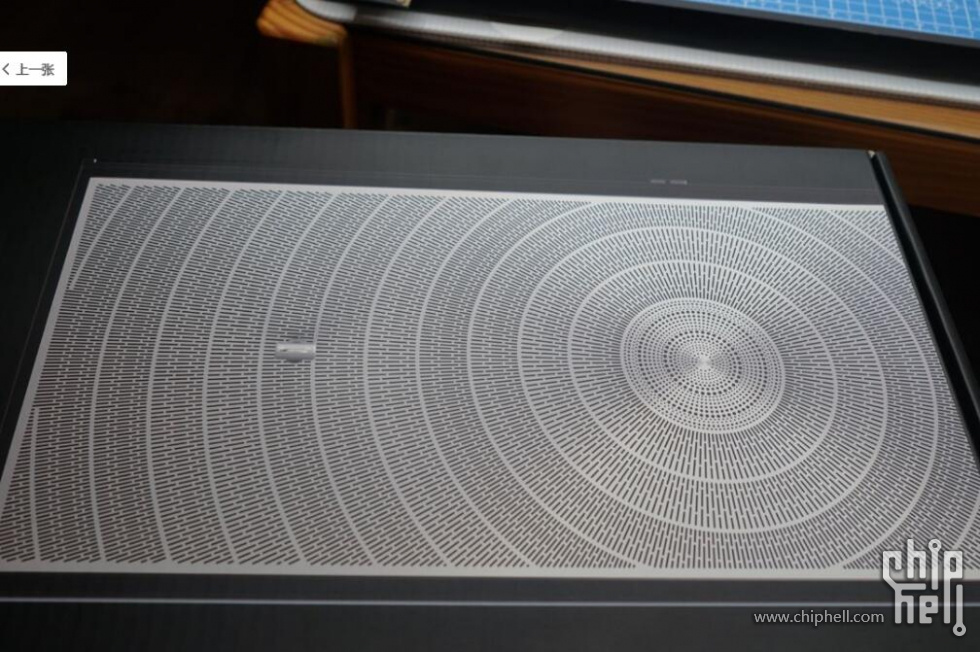

这块板子真的是太秀了,细密的花纹真心舒服▼

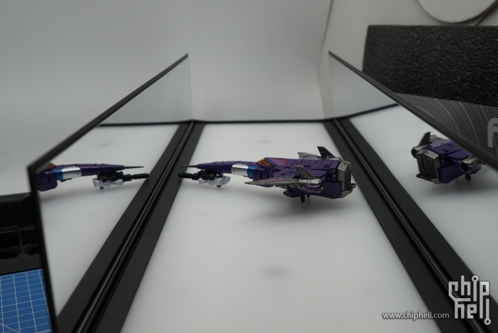

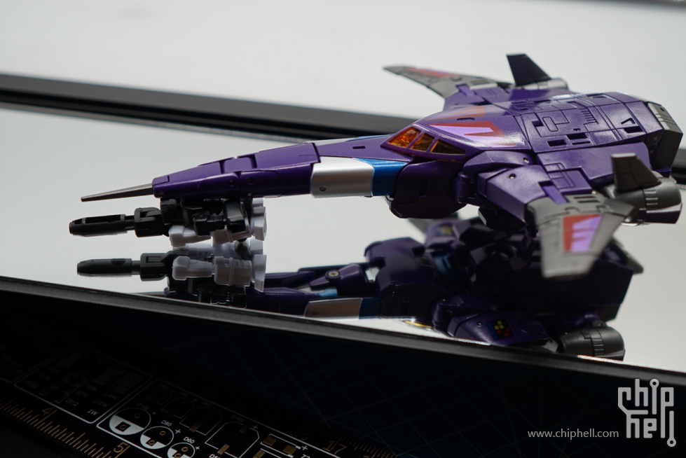

白色搭配镜面很写意▼

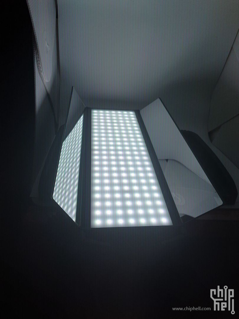

有没有一点镜像迷宫的感觉,这个调光板最大的卖点就是两侧的固定方式,可以任意角度开合,支持0-230度任意角度固定▼
开灯,配合镜面这个画面感还是很强烈了,是不是很有点科幻的感觉▼

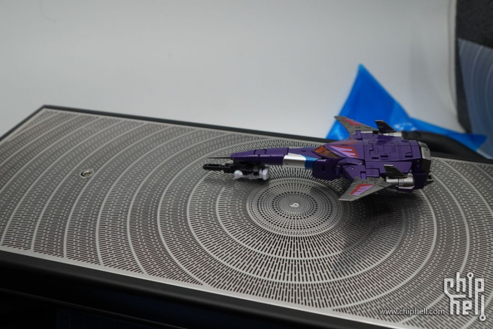

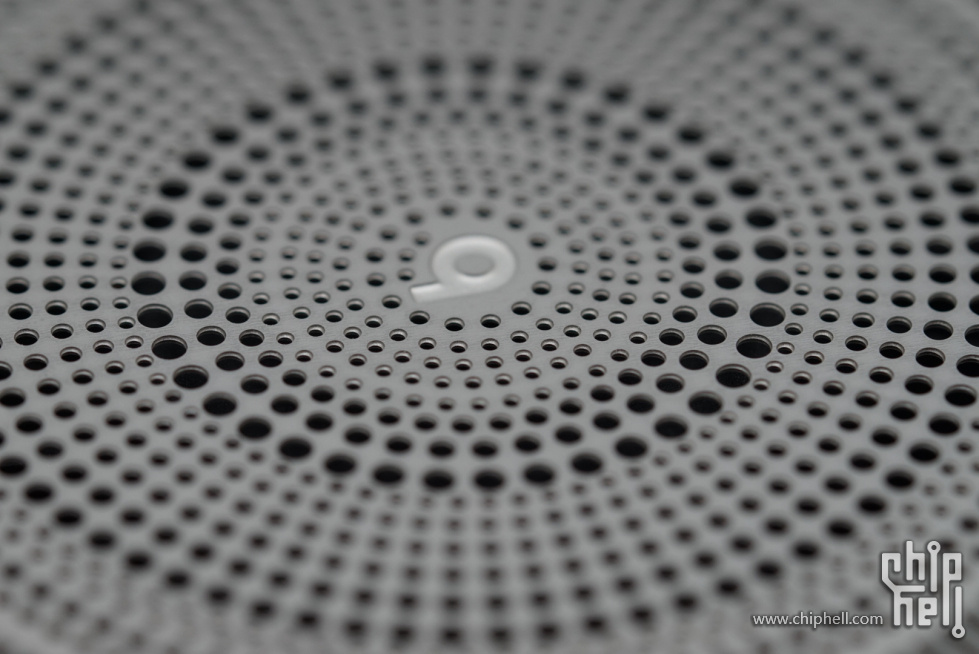

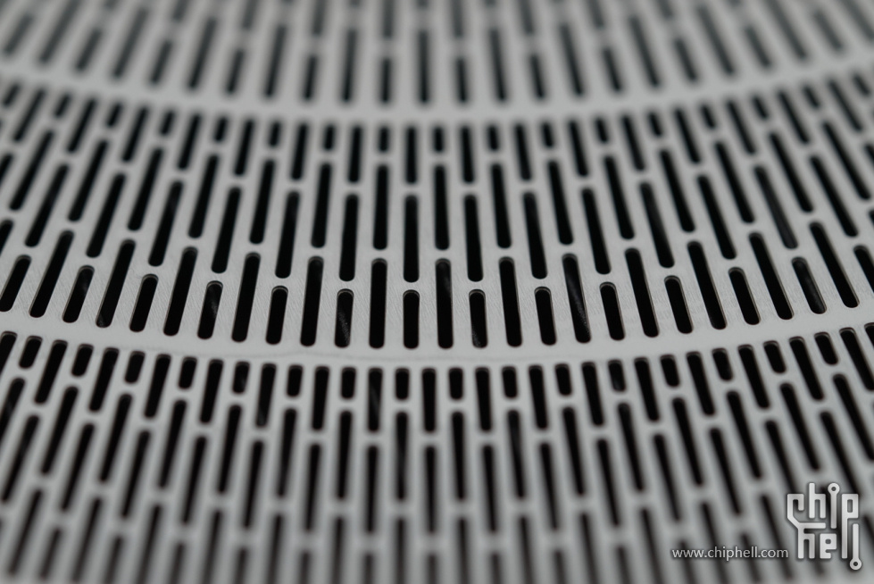

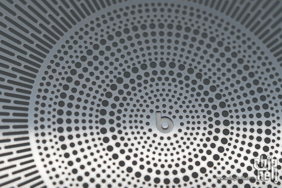

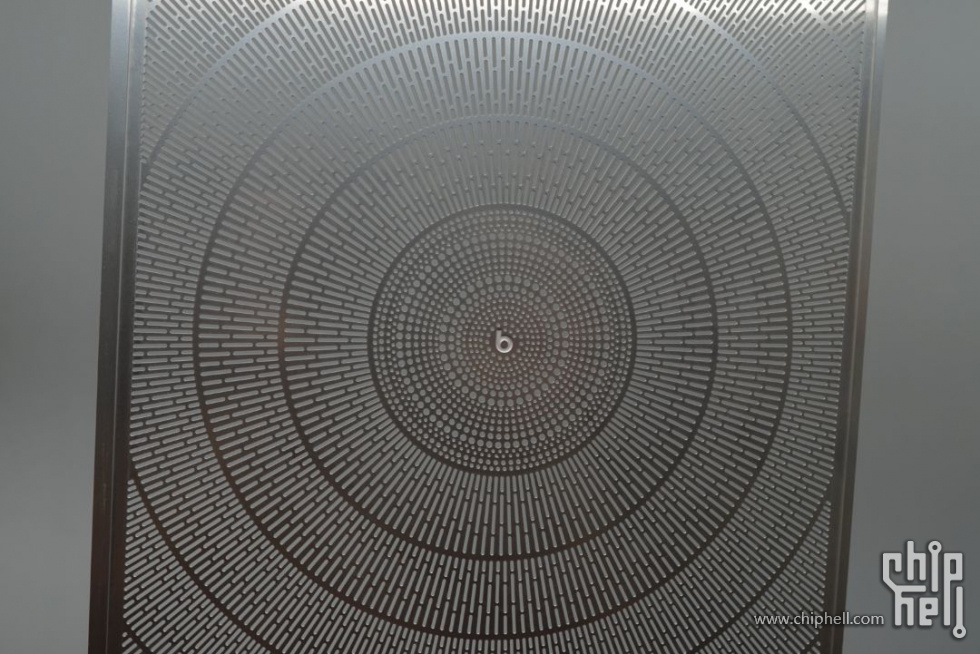

再来看看这个背板,一下就治好了密集恐惧症▼

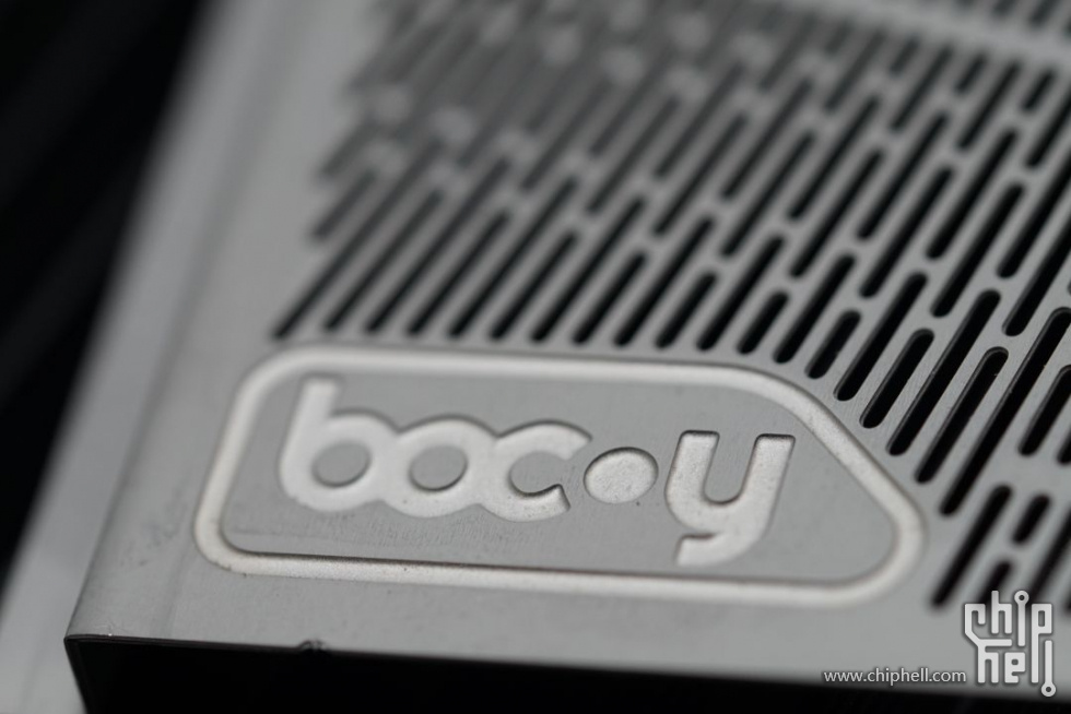

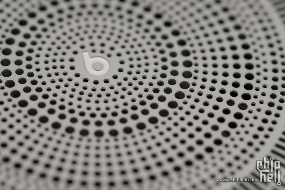

中心这个b感觉跟魔声的logo有点像,挺好看的▼
这种金属切割的感觉太舒服了▼
吊索的开孔也恰到好处么有偏移▼
字母的地方是白色的▼
规则的排列,用开缝组合成线条,再做成整体圆的排序,这种点线面的不同结合像不像科幻片里某种外星编码▼
中心也是大大小心的圆形冲孔有序排序组成▼
反正美学设计上绝对是没问题的,难怪会得2个国际工业设计大奖:美国的缪斯与法国的双面神▼

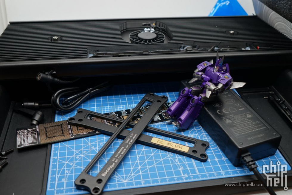

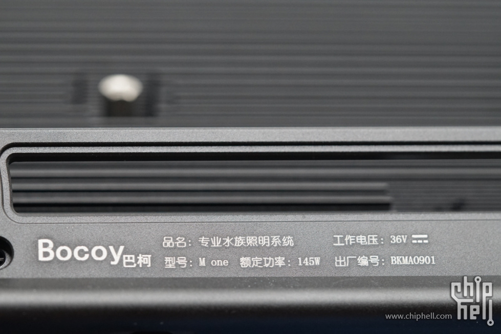

拆开,以后整体钢材很厚很厚,整个灯重量竟然2.7KG。包括散热鳍片这些都用了专门的表面处理涂料▼
铭牌标识是亮面的有点收集指纹,不过黑金配色很漂亮▼
其实这面凹印填色的看起来质感也很好▼

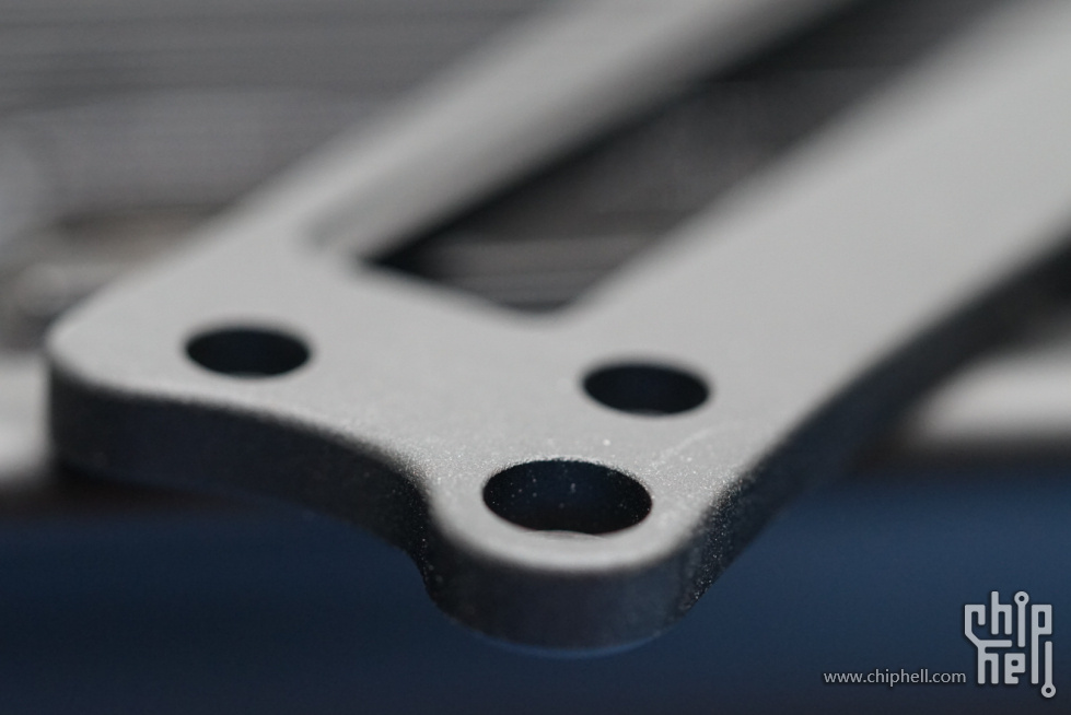

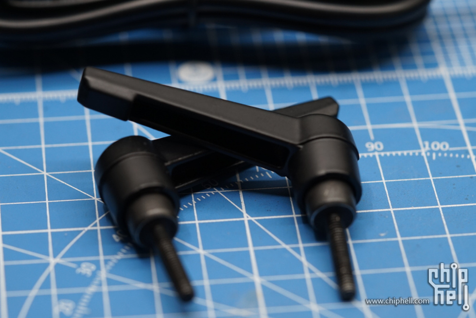

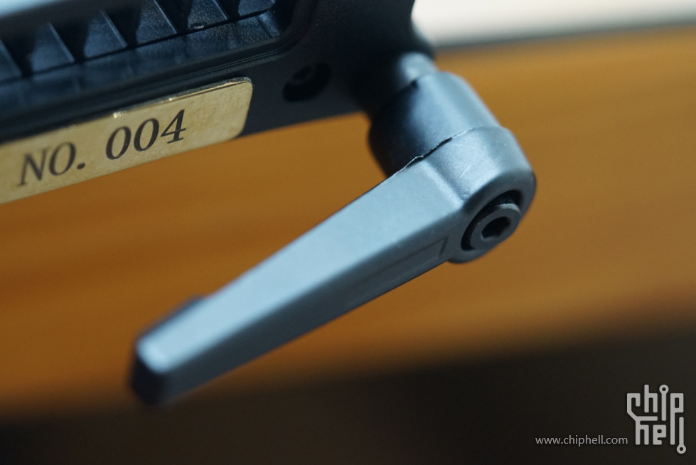

再看看另外一个重要卖点,快速调节手拧螺帽,看的出来也是金属精细加工,很方便吊装以后使用,而且支持类似相机云台的快拧一样,挡板定位后,螺母可以抬起来换一个方向放下去,使用起来更顺手也不会碍事▼
拆下来看看,非常不错▼

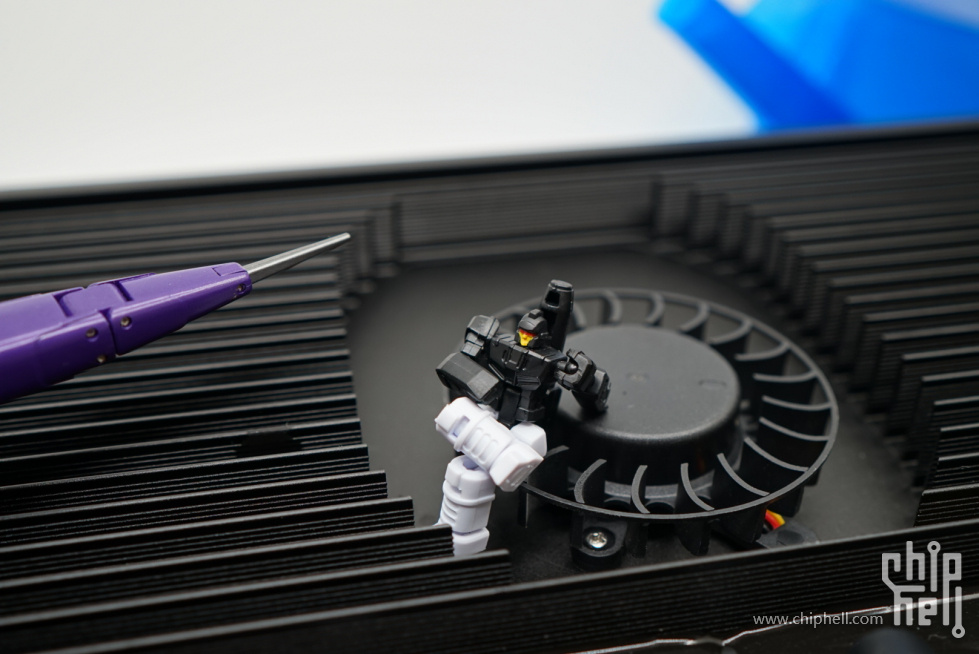

灯具的侧面不算厚,镂空处出风口挺大的▼

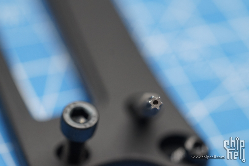

螺丝就2种,固定挡光板的另外一头是内六角,固定边框的是内六星▼
固定框体的螺丝不长但是稳定性没得说▼
内六角也是▼

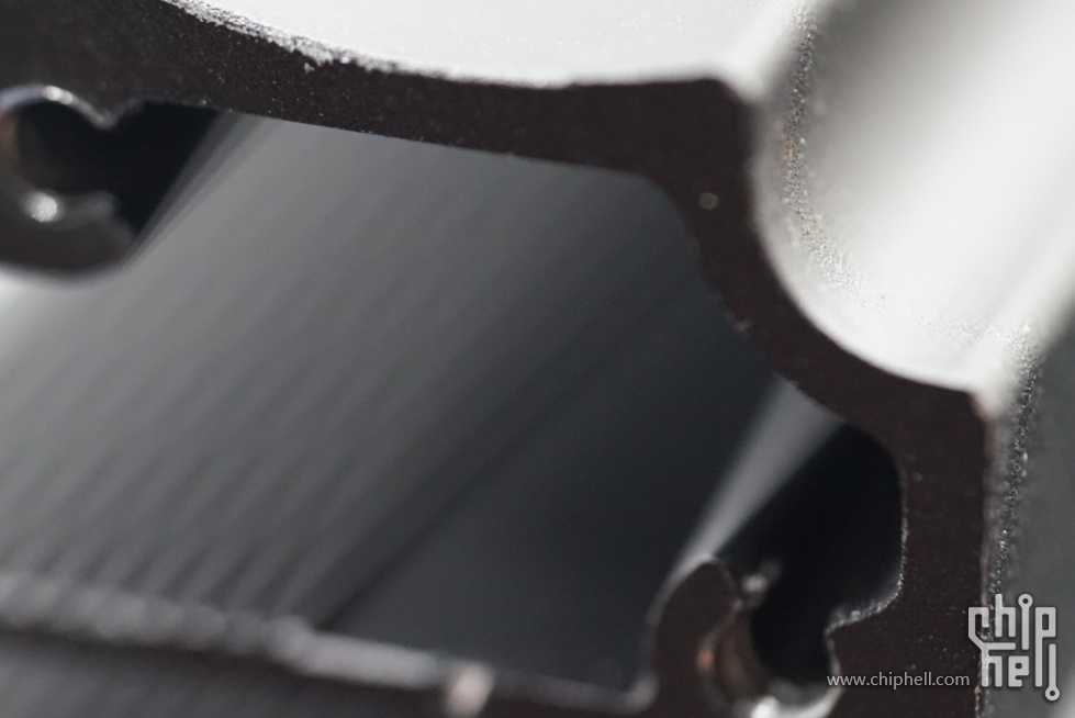

灯的整个框体也是一体成型,相当厚实▼
所有鳍片都是带花纹▼

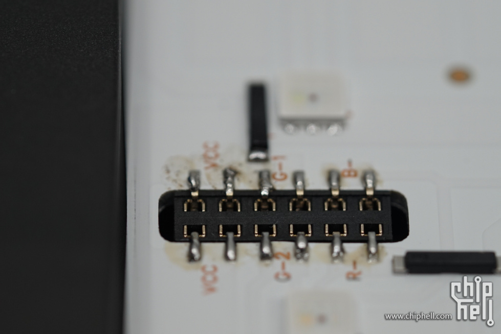

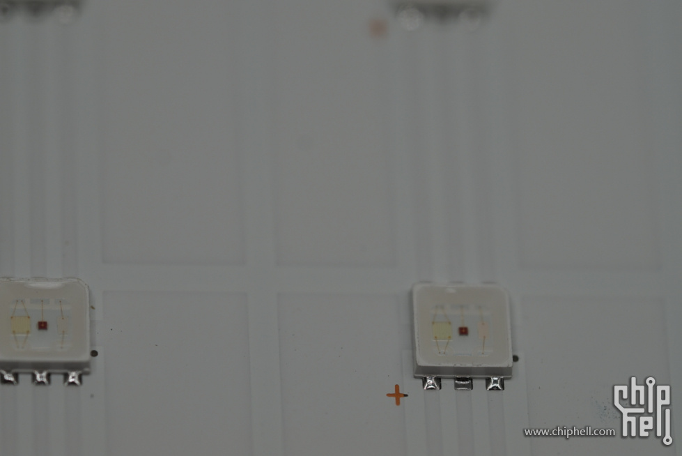

灯珠是用了emc工艺的smd rgb灯珠,问过品牌方,使用的PWM控制芯片,可以控制精度达到0.1%,刷新频率达到1万赫兹/秒,那么大家关心的频闪啊摩尔纹啊这些应该不会有▼
全灯一共154个灯珠,功率145w,光通量13100lm。现在都流行白色基板,确实比蓝色绿色的更耐看▼

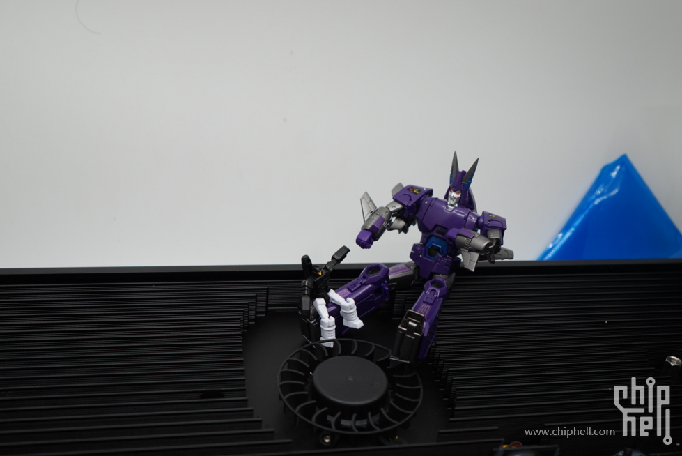

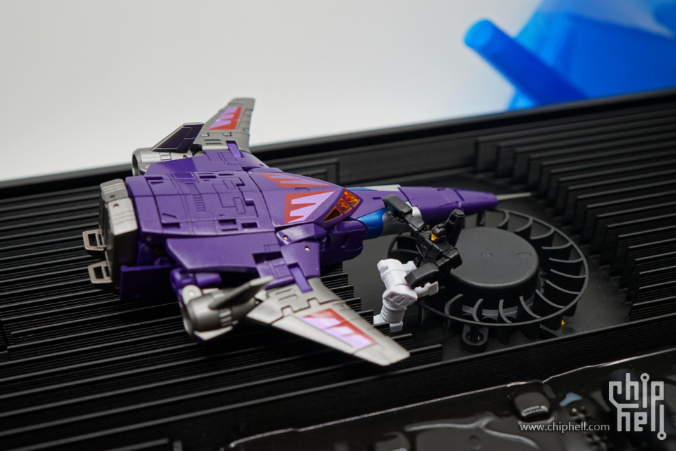

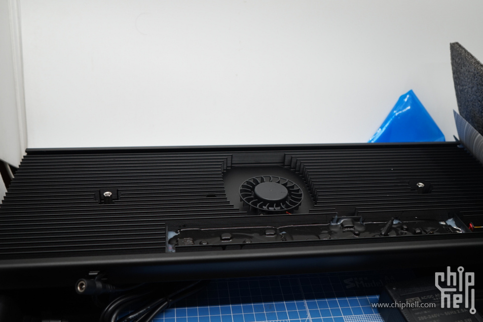

再来就是拿掉星空挡板的背后了,风扇下面是控制电路部分▼
中心一个涡轮离心扇▼
边框有连接圈。整体稳定性会高不少▼
控制电路全部用黑色防水胶覆盖▼

硬件部分拆解展示大概就是这样啦,最后来个全家福,吊具用的是一般通用五金件就没撒好展示的了▼

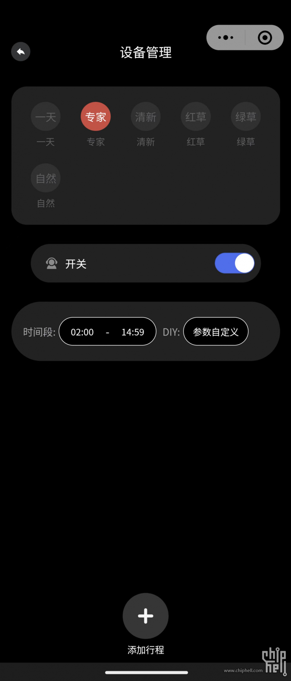

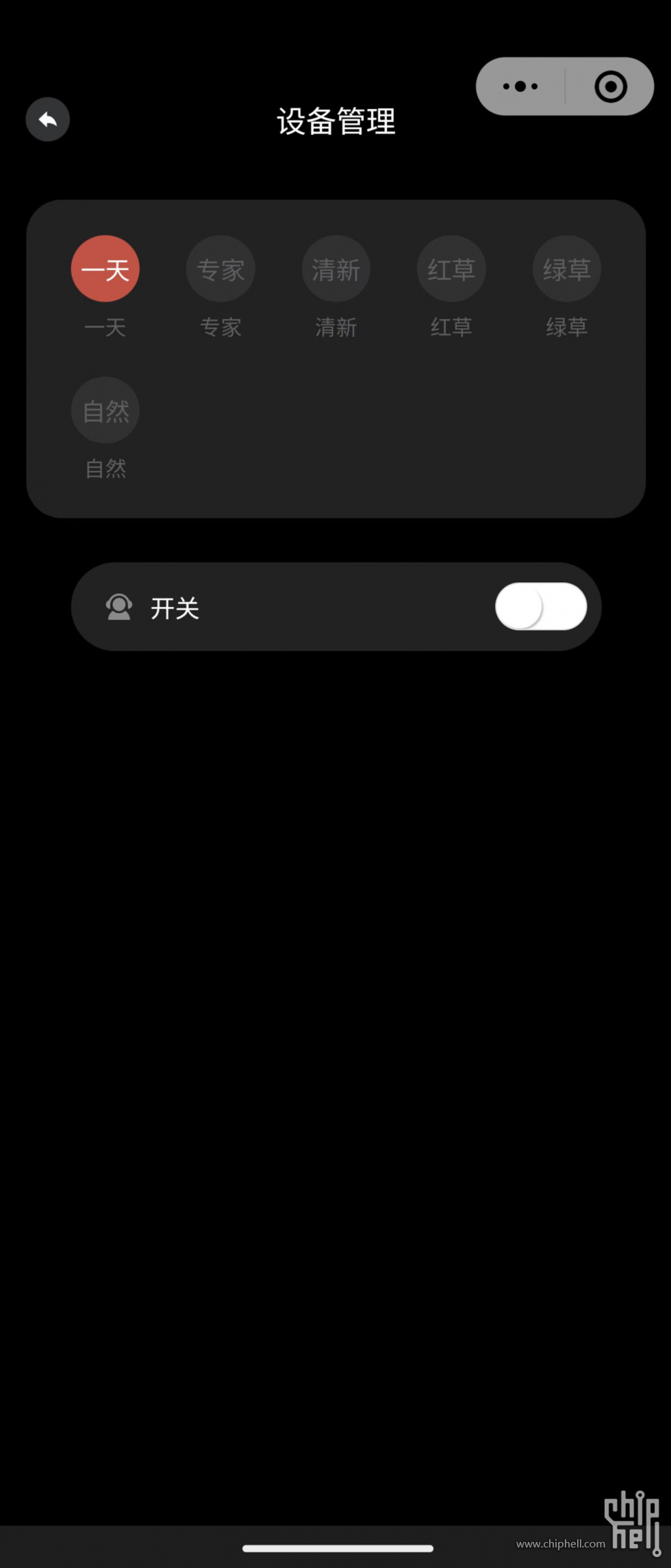

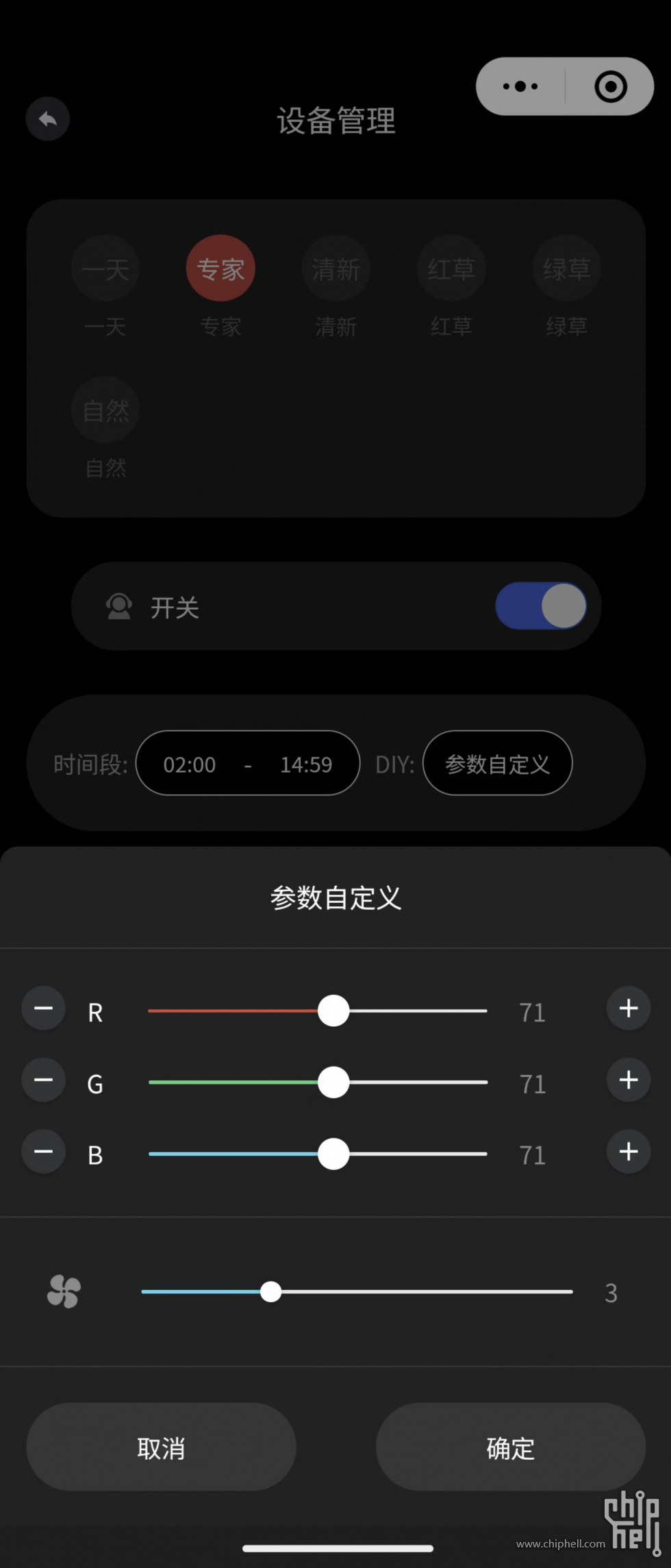

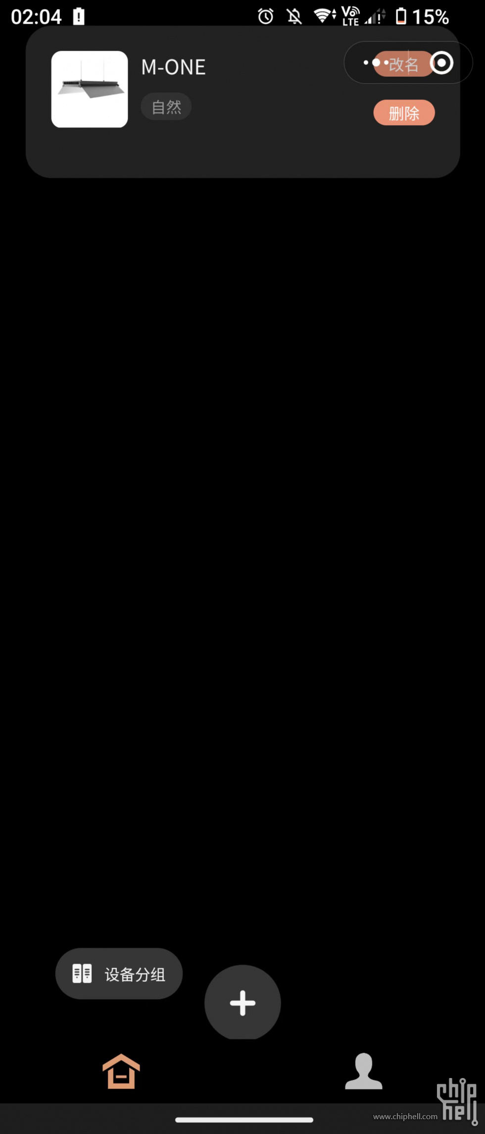

下面是控制软件部分,采用蓝牙连接微信小程序控制,app还在开发中

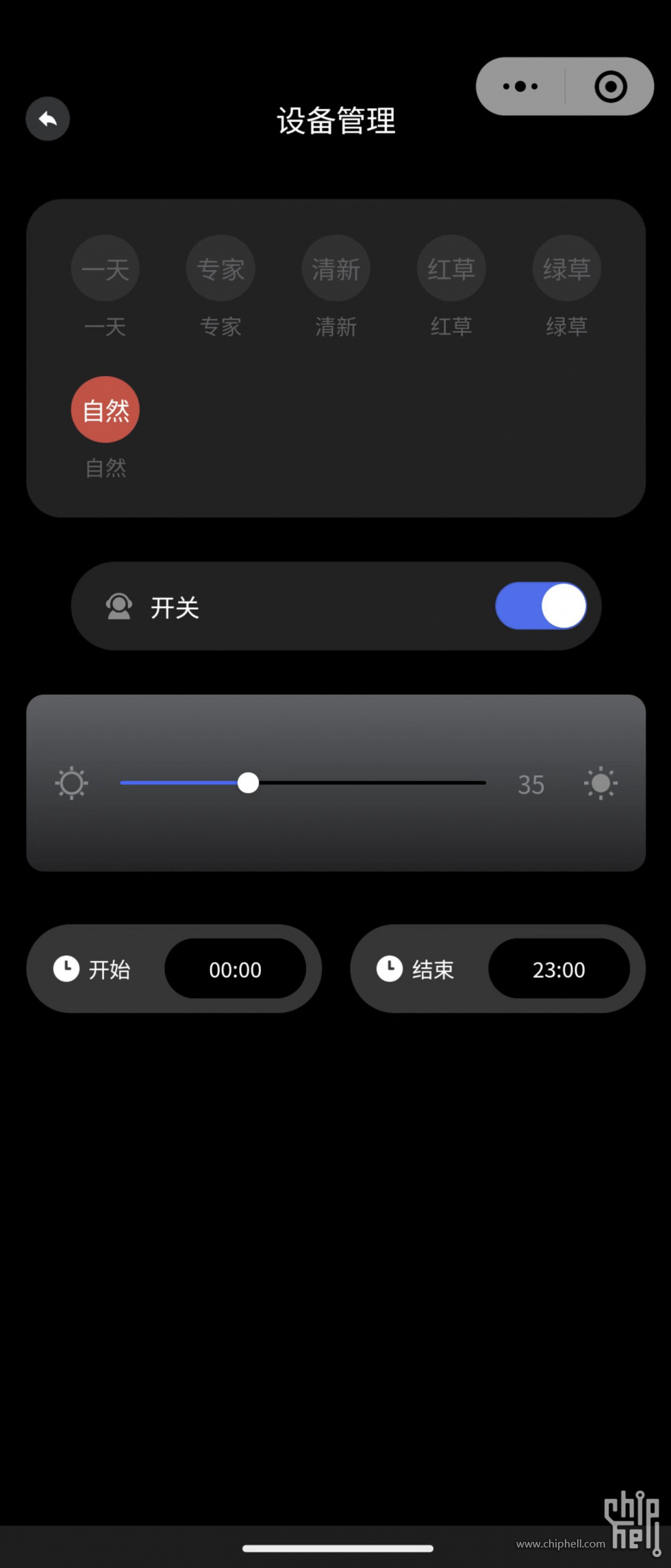

小程序非常的简洁,跟onf的那种简约型很像,不像其他品牌那种一打开各种设置预设的占满画面,挺好,本来就是控制一个小灯根本用不了那么多花样▼
可以设置多个联动▼
几种模式大家都应该很熟了,专家模式支持各种参数自定义▼
其他的小设置大概就这么多▼
