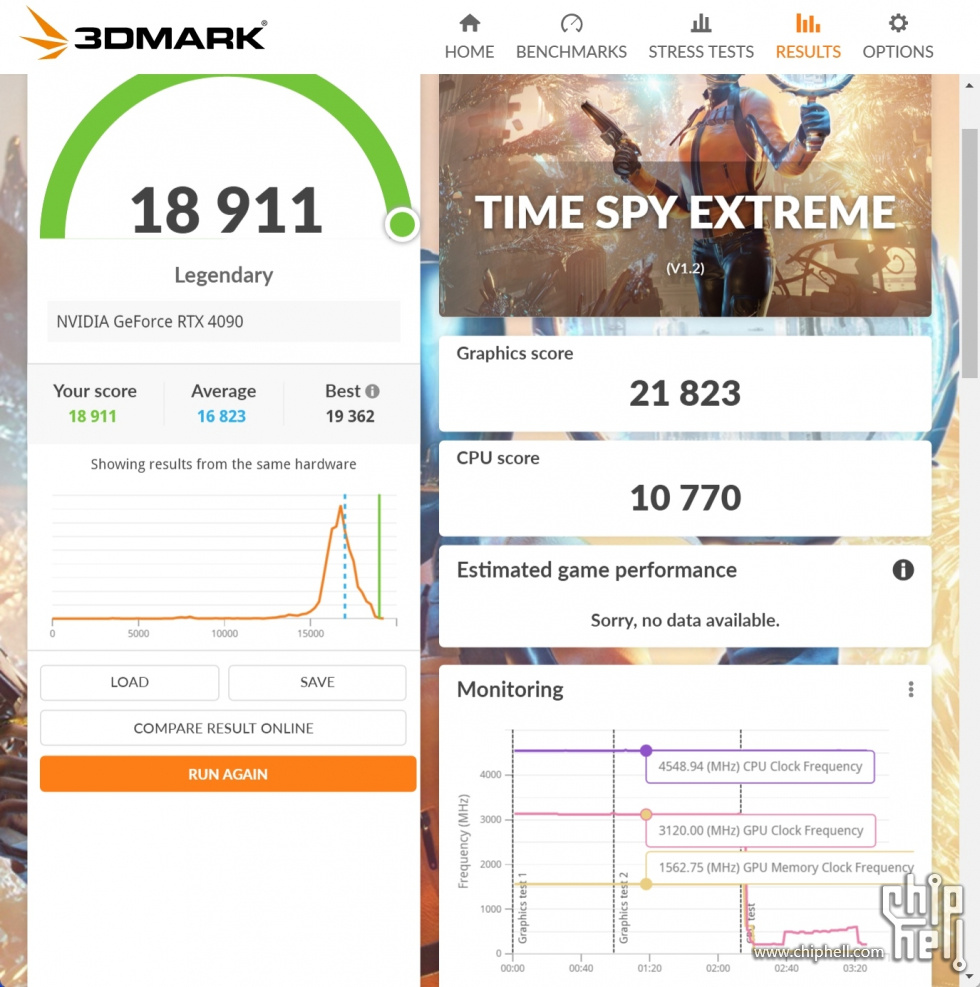

首先说明的是4090第一批次的性能是最强的
第一批次显卡的功耗定义和之后批次的都不一样(第二批次以后的4090很难上600w的功耗了,即使在高频率的情况下,功耗也上不去)
3月份出厂的4090水神,全程3120mhz,显存1563mhz,但是跑分只有21823,我这张卡的记录大概是勉强22000,之前勉强上hof tse 单卡前100,现在已经落榜了
但随便点开一个在前列高分的记录,你会发现有很多人以低gpu频率,低显存频率来跑出全球前100,甚至前10的成绩,而且这部分人的数量还不少
第一批买卡的老哥可以试试刷个hof bios,估计能随便上榜
从之前水神默认风扇换了T30,室温22-23,风扇全速下450-500w烤机能从55压到45,真猛啊这风扇

 楼主| 发表于 2023-9-16 00:34 | 显示全部楼层
青丝成雪 发表于 2023-9-16 00:25
你说的对,但是我的4090 TUF就是第一批出厂的批次,显存体质雷了怎么办?还有就是NN多人的初期批次4090都出 ...
可能是这么激进的性能释放让这批次卡有了一些隐患,所以老黄后期从硬件定义上限制了功耗,用假电池解锁电压到1.5 1.8也解不开功耗墙

 楼主| 发表于 2023-9-16 01:03 | 显示全部楼层
BFG9K 发表于 2023-9-16 00:52
喷了,bios都给破了现在随便哪张301的卡都可以解锁1.10V电压,现在不吹300核心开始吹批次玄学了是吧?
大神,你觉得图里我这卡是几伏的电压呢?

发表于 2023-9-16 06:48 | 显示全部楼层
ArthurFz 发表于 2023-9-16 01:03
大神,你觉得图里我这卡是几伏的电压呢?
那你还能突破1.1V不成?抛开软件版本和室温就在这里谈体质,都给你懂明白了
