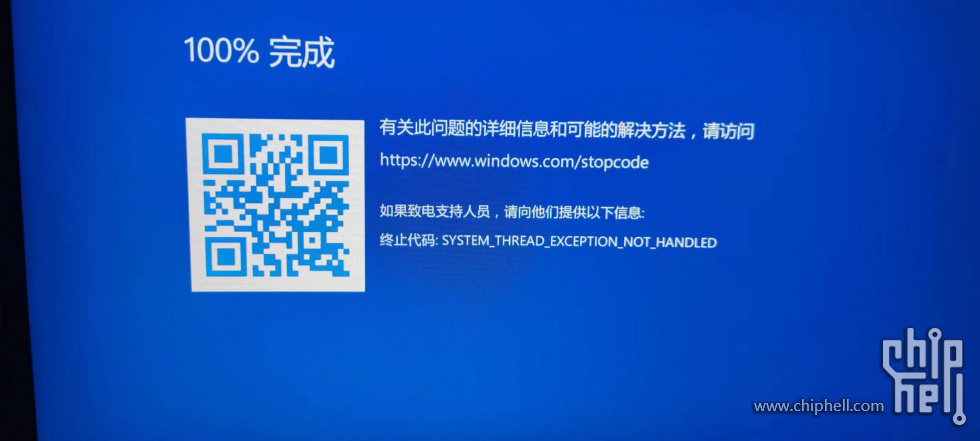

618装的机子,13700K+华硕吹雪Z790+海盗船32(6600)*2 ,990PRO 2T+西数4T机械+4070。。。一直老婆在用,最近开始不固定时间蓝屏,重启又好了。
昨天实在忍不住,把华硕那个奥创还是什么的打开,把他的乱七八糟的固件全部升级了,驱动看了下,还是最新的,没管,然后升级了最新的BIOS 。。。。。开机,完全无问题。

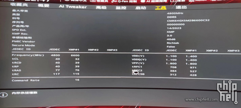

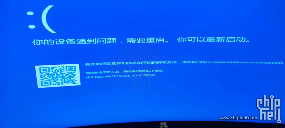

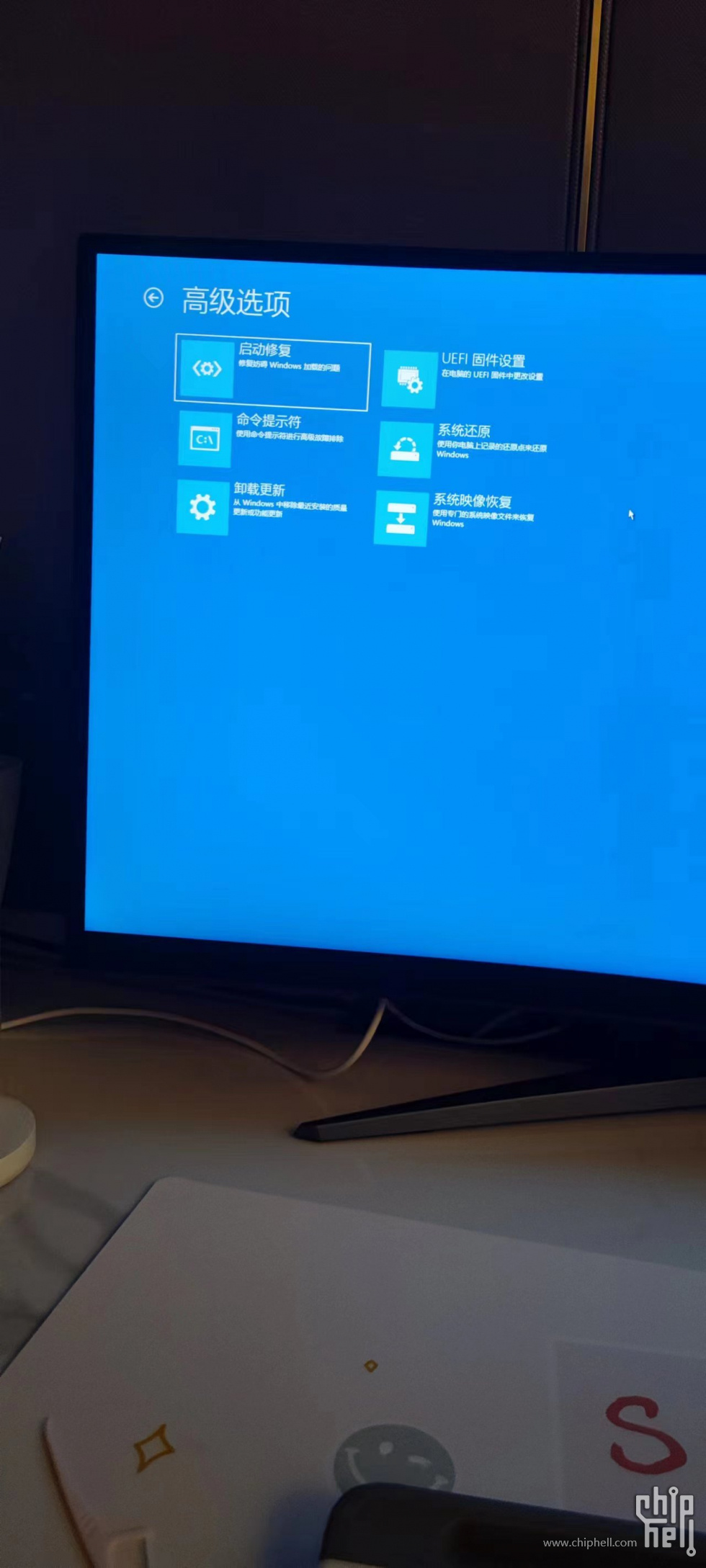

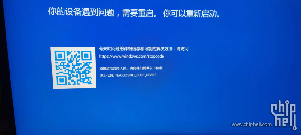

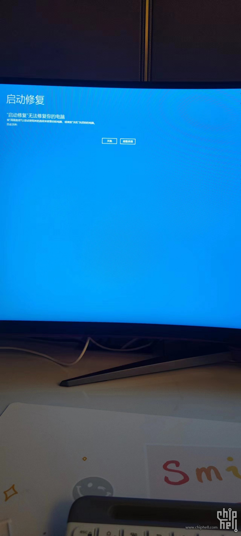

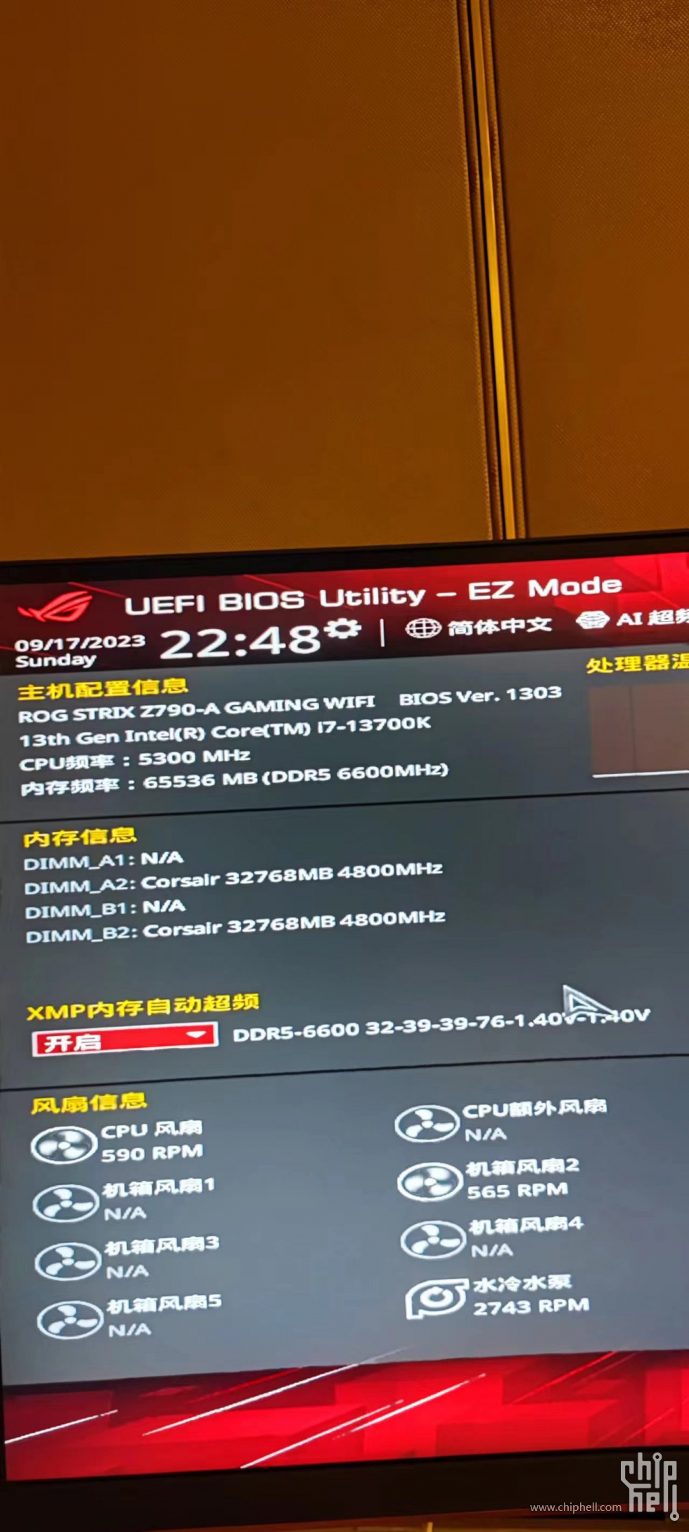

到了今天晚上又蓝屏了,然后重启,有几次直接是属于那种进了系统的,音响都有开机的声音了,但是画面是黑的,下面一个小圈圈一直转一转,转到最后又重启......如此循环。最后不得已斤bIOS看是不是哪儿设置没对,发现内存显示4800MHZ,但是下面开了超频的,显示6600,不知道是不是因为这个,反正进不了系统,贴几张图,麻烦各位大佬指点下。感谢~~~
这个随便选哪个都不行,只能重启进BIOS

内存频率不知道啥情况
内存频率不知道啥情况
发表于 2023-9-17 23:47 | 显示全部楼层
用排除法,cpu(散热),内存,电源,基本上就这些。。。 如果默认BIOS和纯净系统还有问题,要么cpu缩肛电压不够,要么电源有问题带不动,要么内存或主板有问题
发表于 2023-9-17 23:54 | 显示全部楼层
F5默认设置,内存回到4800,试试
不可访问的启动设备,这是硬盘的问题,PE看看SSD有没有掉盘,然后看看BIOS的VMD选项有没有被改
 楼主| 发表于 2023-9-18 00:18 | 显示全部楼层
chacha20 发表于 2023-9-17 23:54
不可访问的启动设备,这是硬盘的问题,PE看看SSD有没有掉盘,然后看看BIOS的VMD选项有没有被改 ...
三星那个M2还在,BIOS能够认出来,VMD这个应该怎么设置,我选择了华硕那个最佳BIOS设置方案还是不行。
sunhui 发表于 2023-9-17 23:54
F5默认设置,内存回到4800,试试
之前把XMP这个关了也是不行。

发表于 2023-9-18 01:00 | 显示全部楼层
282512315 发表于 2023-9-18 00:19
CPU没有超过,之前都是那个啥IA自动,现在感觉开关都不影响,电源是1000W的追风者,带着个应该是没啥问题 ...
我遇到各类问题的状态:1硬盘掉盘:系统卡死,重启后不认硬盘,进不了系统(解决:自检状态挂机后自动恢复)。  2电源有问题:直接黑屏断电重启(解决:换电源or降低功耗)。   3cpu有问题:不定时卡机蓝屏(解决:换cpu)。   4内存有问题:也是不定时卡机蓝屏(一般是兼容性问题)。  5主板还没遇到过问题。
建议你,跑下cpu测试,cinebench能否通过,  跑下内存测试,aida64能否通过

发表于 2023-9-18 09:17 | 显示全部楼层
扣电池短接  电池槽位贴片(10S以上)给主板bios放电吧。不要xmp 全默认状态还开不了机,就插拔内存试试

发表于 2023-9-18 10:05 | 显示全部楼层
发表于 2023-9-18 10:11 | 显示全部楼层
老样子,能进系统的前提下(不论你是用U盘的PE系统还是能侥幸进系统的情况),把系统盘/windows/minidump里的DMP错误日志打个包上传网盘或者随便啥加联系方式传给我,让我跑个windbg看看是什么故障,故障点在哪里。
你在论坛里隔空问没用,他们只会臆测你是不是超频,是不是XMP,没用的。
另外990pro也是翻车高发点,最好也用软件检查一下SMART信息,例如Diskgen和Crystaldiskinfo

发表于 2023-9-18 10:58 | 显示全部楼层
这个报错代码大概率是硬盘问题,咋这么多怀疑内存的?

发表于 2023-9-18 11:44 来自手机 | 显示全部楼层
蓝屏错误是启动设备有问题,你先把西数4T这个叠瓦盘拆了啊,上面一堆人又是抠电池又是内存的都没说对点
 楼主| 发表于 2023-9-18 11:46 | 显示全部楼层
刚用PE进去了,但是很酸爽的是,原来990和 WD的4T机械,一个也找不到,一个也不显示......BIOS啥也没动.....然后我重启把那个 啥GMS还是什么的打开了,一样不显示,但是在BIOS界面显示有这两个硬盘+U盘,去到硬盘那个接口啥M2 1 2 3 4 SATA 1 2 3 4里面,也显示没有任何硬盘,头大了............好想哭,没文化真可怕......
 楼主| 发表于 2023-9-18 11:48 | 显示全部楼层
282512315 发表于 2023-9-18 11:46
刚用PE进去了,但是很酸爽的是,原来990和 WD的4T机械,一个也找不到,一个也不显示......BIOS啥也没动.... ...
这电脑新装的时候就是不显示硬盘,紧紧BIOS里面看着有这两东西,我记得我百度过后开了那个啥GMS还是CMS,就可以在PE下找到硬盘,这次又这样,还找不到,太郁闷了

系统升级,有时候会遇到类似问题,可以回滚试试看。
 楼主| 发表于 2023-9-18 11:53 | 显示全部楼层
回滚不了,提示错误,意思好像是说没有能够让我回滚的资源来着,还有就是系统还原也是差不多相同的说法
发表于 2023-9-18 11:54 | 显示全部楼层
bios开了VMD的话,就要自带vmd驱动的PE盘引导,例如微PE2.0/30,不然看不见硬盘;
像是引导问题,蓝屏的时候插别的硬盘/U盘了?例如之前ESP分区在机械盘、win系统在990pro上;
再就是CrystalDiskInfo看一下能引导那块盘的smart
