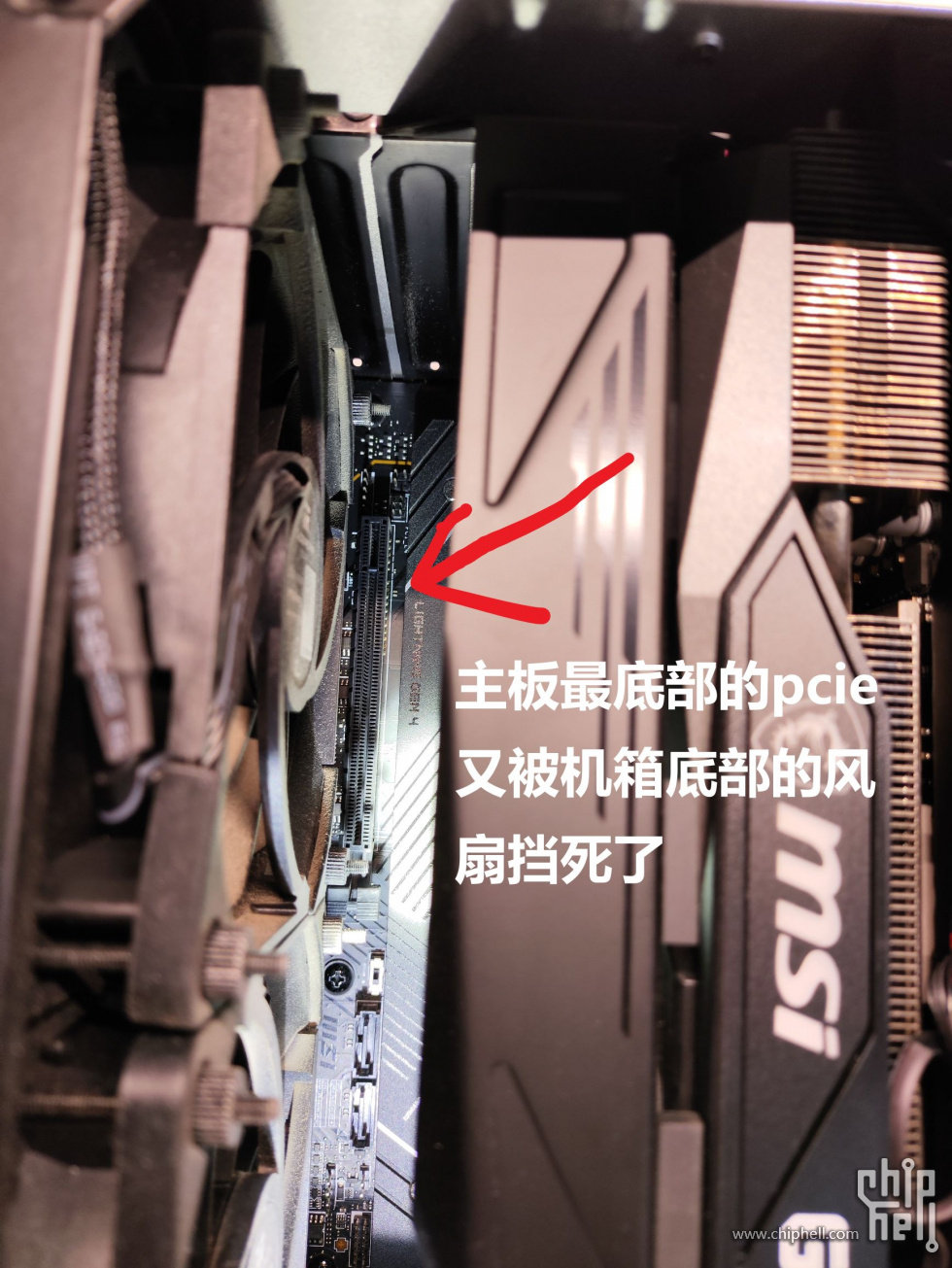

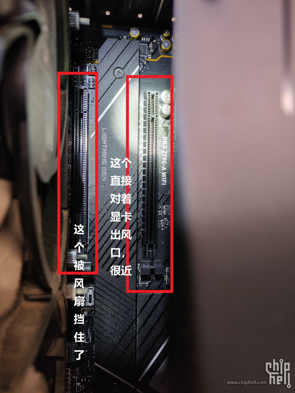

故事是这样的,一直想装一块U2接口的SN640 U2的7.68T硬盘,用来备份数据。但是把,望着自己的乔思伯D40机箱,陷入了深深的沉思。。。。。。这白瞎了主板的3个PCIE插槽啊,这机箱设计的时候是不是就只考虑插个显卡,其他的PCIE可看不可用啊。。。。。
2个PCIE插槽,一个正对着显卡出风口,U2盘本来就热,着直接对着显卡热风,变成烧烤了。然后最底下的PCIE直接被风扇卡死,就没法用。无语。
兄弟们,那么问题来了,是不是除了换机箱,就没办法装U2大船了啊。

你还有两个选择,拆掉底部的风扇,或者换张标准的双槽显卡

旗舰卡把卡槽直接作废了,按照现在的市场来看还是挺正常的,不换机箱用pcei延长线试试 丑是丑了点

机箱设计本就没有预留装风扇的位置,挡PCI-E插槽,也不算过分。
这个挡,本就是基本状况

显卡支架换一个呗。有不挡插槽的、或者用橡皮、筷子都行。或者底部风扇装在机箱外面,风扇线拉进来就行

pcie延长线也可以折腾一下

换12cm薄扇

我搞了根PCIE转U2,然后把线绕到机箱背后
发表于 2023-9-18 11:14 | 显示全部楼层
有个u2转pcie的线的.把硬盘放到其他地方.用线就OK了

还真有PCIE延长线这个东西啊?我去看看,那硬盘没固定的地方了,难道用轧带绑?

扎带为啥不行呢,你只要找到地方放盘然后能固定,有啥不可?

换个薄点的显卡吧
啥都插满只会害了你
PCI-E转8654/8611卡 +8654/8611转U.2线
不想插SATA供电可以用这款直接PCI-E供电

那这个情况下,卡是不是就要找地方绑起来了?没插的地方了
发表于 2023-9-18 11:18 | 显示全部楼层
可以放在SATA 2.5 盘位。
发表于 2023-9-18 11:19 | 显示全部楼层
时空游侠 发表于 2023-9-18 11:14
还真有PCIE延长线这个东西啊?我去看看,那硬盘没固定的地方了,难道用轧带绑? ...
D40不是有2.5寸盘位的?螺丝固定啊
