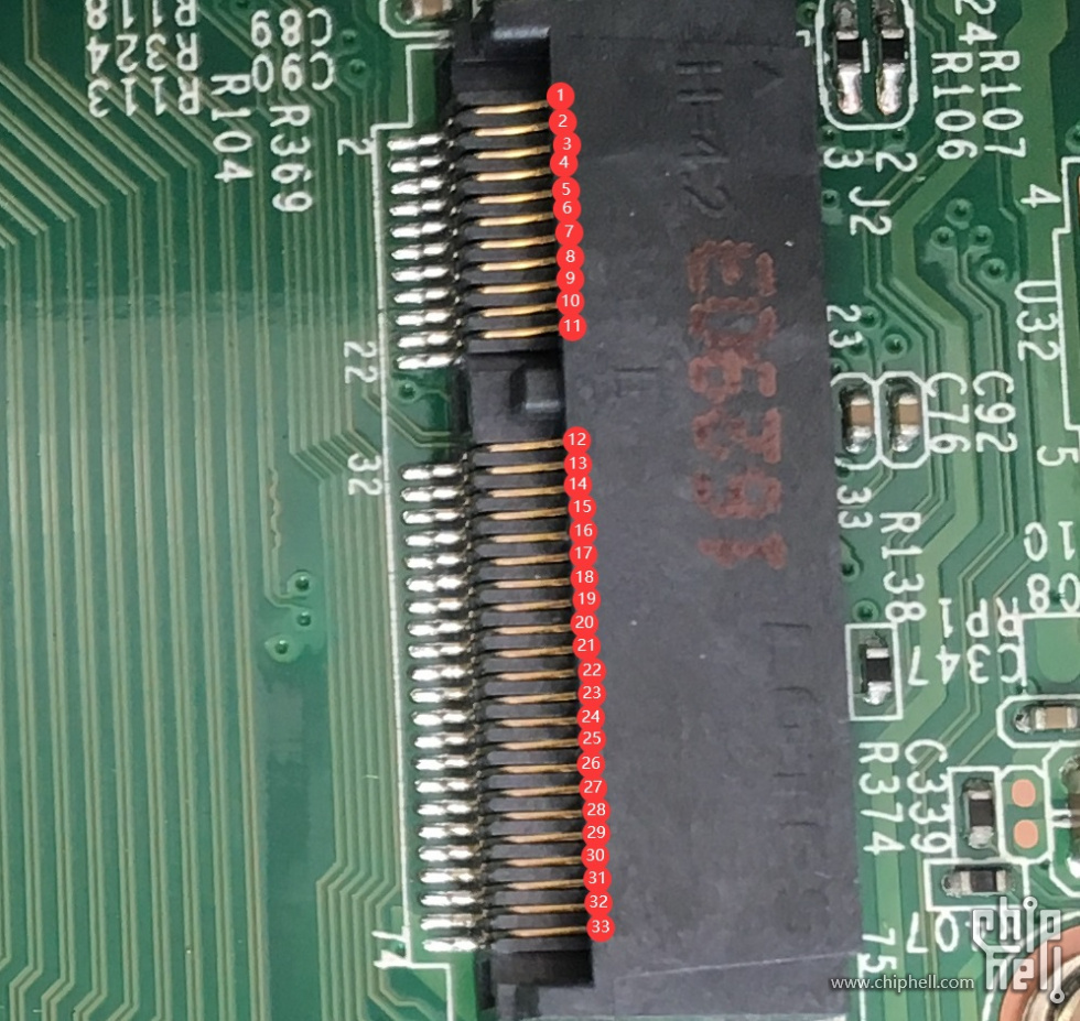

独立显卡不能拆,要用独立显卡
买的低配型号,无线网卡插槽 没有插无线网卡,空着的
听说这个口子是 pci-e 的
要用民间diyの转接卡,然后插块 NVMe M.2 SSD 呢?
也不知道这个 无线网卡接口是cpu直连,还是南桥H110连接?
有 pci-e 3.0 x1 x2 嘛?
不想在这个机器上,继续买 sata ssd 硬盘了
求指点~谢谢~

只有一个PCIe插槽?那基本无缘了,那个M.2看起来是插网卡的,似乎不能转成固态的。
搜了一下,这种转接线是有的,不过价格近百元,而且也没地方固定,看你选择了。
https://item.taobao.com/item.htm?id=602097924503
发表于 2023-9-18 21:33 | 显示全部楼层
不好说
这口子没准是X1速度的,但是具体你得去找找看看有网卡的版本配的是什么网卡
如果配的是cnvi的可能不行

发表于 2023-9-18 22:15 | 显示全部楼层
Alpa7000 发表于 2023-9-18 22:11
h110不存在配cnvi网卡这种可能性
那应该就是X1速度的吧
倒是可以塞个2242上去

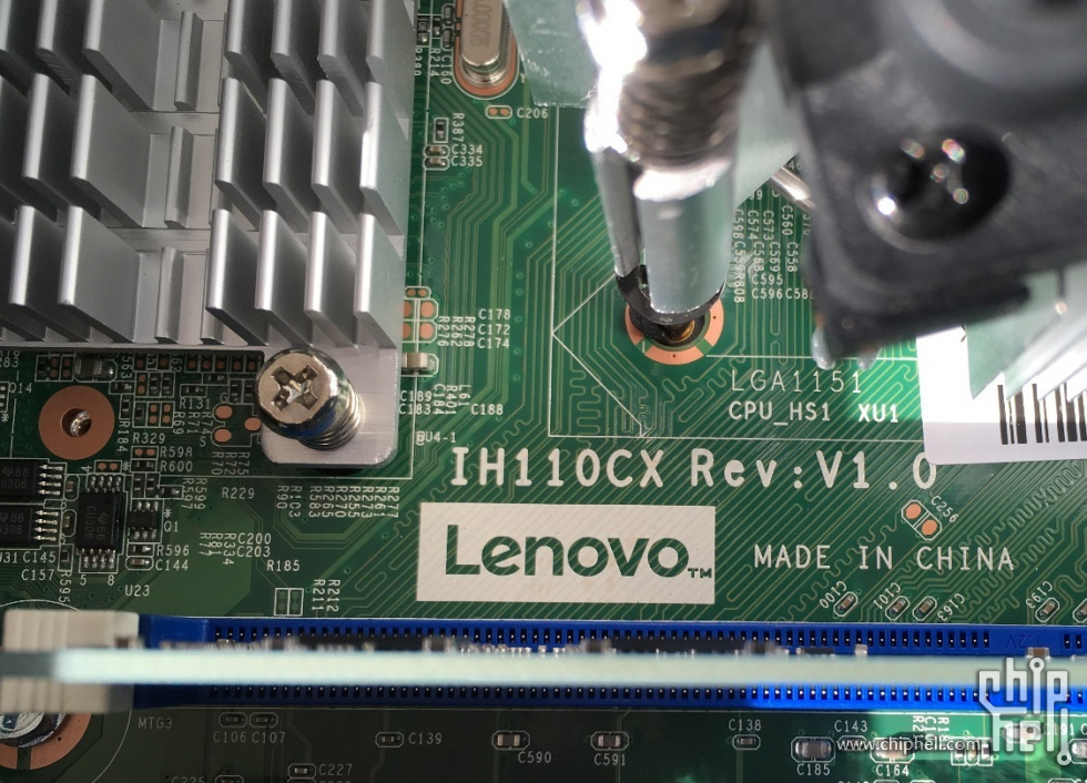

发表于 2023-9-18 22:45 | 显示全部楼层
可以尝试先把南桥散热片拆掉,固态先安上试试。能用就拿块铜片用704贴上去用风扇对着吹

板子上的是 M.2 Wi-Fi card slot

这种网卡插槽肯定是pciex1的 上m2固态需要转接卡而且速度也不行。
成本不小,速度也不快了 真不如上个sata的固态。
不过看你的显卡性能也一般  如果对独立显卡没要求的话,可以用显卡的pcie插槽转M2固态。
这样固态的速度可以pcie 3.0*4 满速了,显示方面就用核显了。
不过推荐你用sata固态,光驱的线可以给sata固态用

X1是肯定的,甚至是PCIe 2.0
发表于 2023-9-19 09:49 | 显示全部楼层
关键词 m2 key e 转nvme   转接卡 ,这个长度最好买2230 2242的超短ssd
但  能不能识别要看主板了,品牌机BIOS很奇葩的,不一定走了pcie通道就能识别

简单
M2.WIFI转PCIE 显卡直接插上
然后拿PCIE转NVME

我单位联想机用的也是什么Q170芯片组的,丐的一批,不过有俩PCIE槽,能用转接卡上M.2,我不想花钱,换个显卡换个电源摸鱼够了
