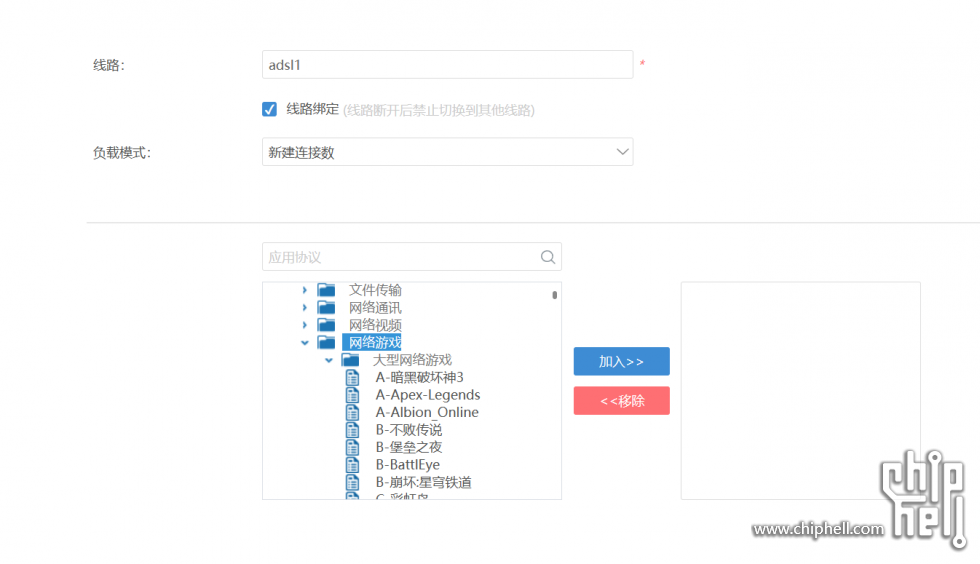

用爱快的话,协议分流

刘左左 发表于 2023-9-20 20:13
用爱快的话,协议分流
没用过爱快,协议是指联机游戏协议如UDP,在爱快里指定UDP走电信?

这种要求传统路由表分流效果不是很好,还得是爱快高恪这类深度包检测的路由效果好些。

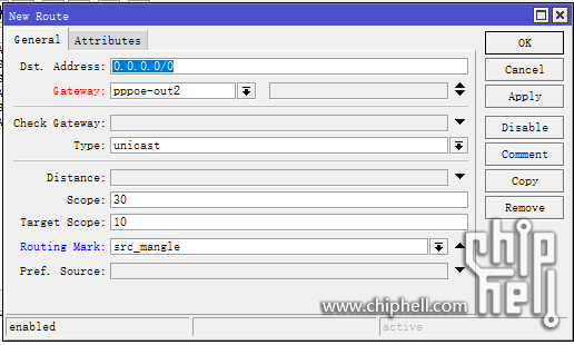

我本来想手动的,在ROS指定某个IP(比如192.168.1.105)走电信,参考的这篇方法二:http://www.irouteros.com/?p=714
是不是要这样?这里面的dst地址需要再指定ip 192.168.1.105吗?
看老哥的回复好像是自动分流?求指点了

爱快好吊啊 竟然还给维护地址库 看得我都想买一台

Satan023 发表于 2023-9-21 21:37
我本来想手动的,在ROS指定某个IP(比如192.168.1.105)走电信,参考的这篇方法二:http://www.irouteros ...
他这个方法二对下来的话,你的dst地址不用而且也不能,这是dst不是src。
如果你只需要指定IP的指定exe走指定线路,思路就是26楼里的dscp再加你这个帖子里的方法二就能实现你的需求。
因为1、游戏服务器的IP不好获取而且是动态的,2、一般专门游戏主机其实也会干点其他事
整个思路就是:
1、内网dhcp server 指定主机分配指定IP(例如你想要的192.168.1.105)
2、192.168.1.105上的A.exe(windows我知道可以实现,linux和mac我没实现过,应该也可以)的网络包都打上DSCP标记(例如“23”),具体方法在组策略,你搜索下,如果没实现,你反馈下,我给你贴图
3、在ROS里mangle里建规则,给192.168.1.105上打了DSCP标记23的包打上routing mark,比如你的“src_mangle”。
4、在路由里写规则,把打了"src_mangle"的连接,从电信(pppoe-out2)出去。
只是你标题这个需求的策略路由的话,上面4步下来就可以,对了,还有记得在pppoe里把"add default route"去掉,然后在路由里把distance安排下。
我那个稍微麻烦些,是把pcc也加进去了,你如果没那个需求,上面这几步下来就够

O了
不过稍微有点不一样
1.双线接入参考这篇的前半部分:https://ros.tw/wp/?p=2737 ,联通的路由distance为1,电信为备distance为2
2.IP策略路由,就是按照http://www.irouteros.com/?p=714 的方法二
3.pc安装netsetman,平时就dhcp给的ip;打联机的时候用netsetman切到指定的ip走电信(不在dhcp范围里)
这样打联机游戏就直接电信出去了,不用搞啥DSCP 还要去找游戏服务器的ip什么的
