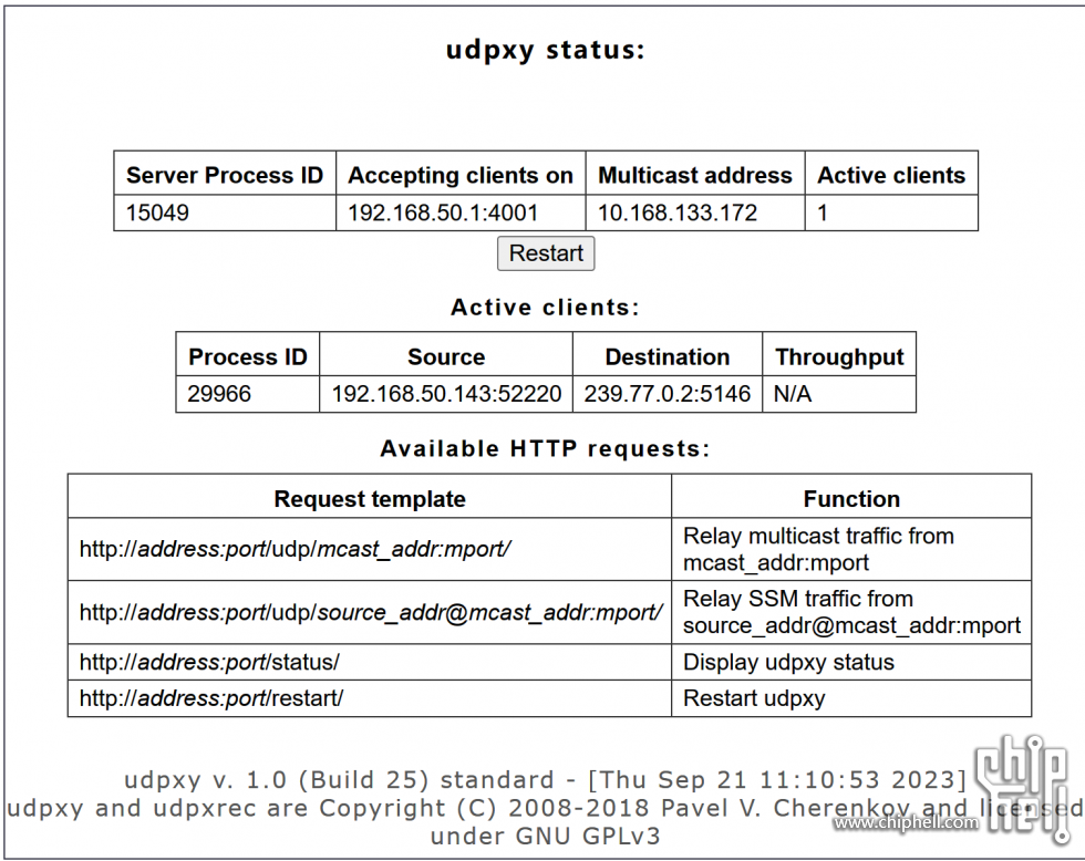

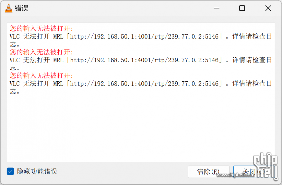

贴一下udpxy的日志:

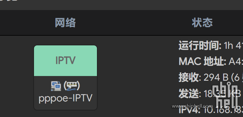

是类似单线复用那种形式,iptv跟wan共用一根网线,光猫中iptv绑定vlan在openwrt拨号,iptv成功拨号获取了ip,wan也没问题正常上网。配置其实就是按照视频中双网口软路由部分来:https://www.bilibili.com/video/BV1524y1h7Wq/
pppoe-IPTV取消默认网关,加了静态路由。

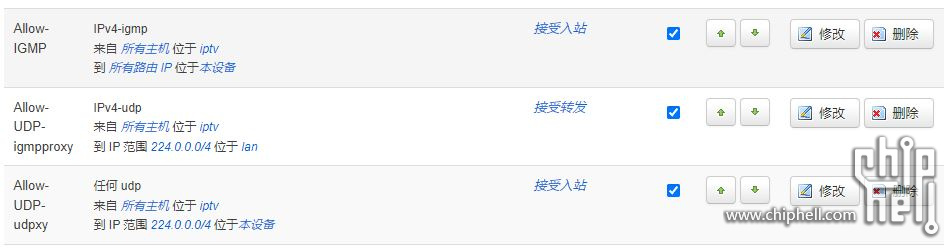

防火墙,通信规则里面有没有Allow-IGMP、Allow-UDP-igmpproxy、Allow-UDP-udpxy这三条?有的话,是如何设置的?
另外建议,iptv口网关跳跃点设置一下,比wan口大;防火墙,区域里的iptv设置成wan一样的,入站、转发,都为拒绝;静态路由里可以都删掉。
另外,vlan绑定那里,怎么还有一条eth3的?光猫里的组播vlan 50正确吗?
 楼主| 发表于 2023-9-21 14:23 来自手机 | 显示全部楼层
danety 发表于 2023-9-21 14:08
防火墙,通信规则里面有没有Allow-IGMP、Allow-UDP-igmpproxy、Allow-UDP-udpxy这三条?有的话,是如何设 ...
防火墙这几条没加,我试着加一下
发表于 2023-9-21 14:25 | 显示全部楼层
flhs0606 发表于 2023-9-21 14:23
防火墙这几条没加,我试着加一下
 楼主| 发表于 2023-9-21 16:11 | 显示全部楼层
加了这三条,情况依旧。
 楼主| 发表于 2023-9-21 16:13 | 显示全部楼层
网线插在光猫的eth3口,绑定vlan45,走iptv数据包,op里面接口是eth1.45。上网服务也是这个eth3口,没绑定vlan,op里面接口是eth1。另外光猫里面iptv的组播vlan是设置了50
