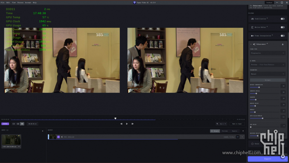

本人显卡华硕tuf3060,偶尔跑topza video ai 修复一些自己认为比较值得收藏的老视频,用华硕的GPU TWEAK 3折腾了一下显卡参数,发现比较有意思的事情。
本人常用的设置了降压超频模式,0.981V  核心频率2032Mhz左右,修复720P到2x(2560X1440),由于CPU 不好,显卡跑不满算是,修复速率9.2到10fps。
突然想起来修复视频时显卡频率一直在跳动,然后修复的速率虽然也跳动但是不多,就用tweak 降低功耗到60%,此时的修复速率受影响不大。
但是电压也跟着跳,看着不舒服,就打开电压设置,将显卡限制在了1440Mhz,核心电压0.781.
功耗从最初的不限制的130w(显卡跑不满170w功耗)到降低功耗以后的100w,修复速率没怎么降低。
降低频率电压以后,功耗到了80w,温度和风扇都下降了,修复速率几乎没有变化。依然在9.2到9.7之间跳动。
当然发现的问题是,2000MHZ左右时显卡CUDA利用率65%左右,1440MHZ 显卡CUDA利用率85%到90左右。
0.981v  2000Mhz左右截图
0.781v  1440Mhz 左右截图
这么算下来,起码功耗降低不少,GPU核心温度降低了不少,散热风扇也不用高转速了。
不知道有没有跑topaz 显卡默认设置就能跑满GPU的,如果降低频率降低电压以后修复速率有什么变化。
发表于 2023-9-20 18:11 | 显示全部楼层
单纯视频编码的话,降频会明显影响转码速度。
 楼主| 发表于 2023-9-20 18:14 来自手机 | 显示全部楼层
好的,转码我没测试这个,今天下午在跑电视剧,修复一集3个半小时,就调了调。这样修复省点电也能省点风扇
发表于 2023-9-21 11:12 | 显示全部楼层
这个软件好像主要是跑GPU算力,跟编解码没啥关系.
 楼主| 发表于 2023-9-21 11:27 | 显示全部楼层
跑的cuda 算力,跑的还不是3D算力 ,编码也吃,但是吃的很少。这样适当的降压降功耗,速度影响不大。记得论坛里有人说过topaz 很吃显卡,所以我就写了这么一篇。
发表于 2023-9-21 11:47 | 显示全部楼层
软件利用率太低了,你需要双开或者三开。这样才能真正对比降压的能耗提升
发表于 2023-9-21 13:12 | 显示全部楼层
因为topza video ai用不满显卡,外加这软件优化烂到不能更烂
N卡上几乎没啥问题
A卡会有色块 (比利海灵顿的30分钟摔角教学.mp4,720p->1080p跑了快10小时,结果一堆色块,强行打码)
I卡直接报错退出或是闪退 (intel的嘴,恒河的水)
 楼主| 发表于 2023-9-21 16:04 | 显示全部楼层
N卡上几乎没啥问题
额,还好买的是N卡,买卡的时候就不是为了打游戏,CUDA 生态确实范围大。topaz 跑N卡主要跑cuda。
 楼主| 发表于 2023-9-21 16:07 | 显示全部楼层
chungexcy 发表于 2023-9-21 11:47
软件利用率太低了,你需要双开或者三开。这样才能真正对比降压的能耗提升 ...
哦,我还不会双开,随后看看教程。我机箱比较闷罐,长时间高负载热炸,所以我降功耗了。
发表于 2023-9-21 23:05 来自手机 | 显示全部楼层
HHO 发表于 2023-9-21 16:07
哦,我还不会双开,随后看看教程。我机箱比较闷罐,长时间高负载热炸,所以我降功耗了。 ...
那你更应该严格限制GPU功耗,然后3开追求不浪费GPU性能。多开很简单,同时跑几个视频,只要算好显存不超就像。要是这个软件不能开几份就用沙盒。

发表于 2023-9-22 00:36 | 显示全部楼层
既然修复了,直接上4K哎
 楼主| 发表于 2023-9-22 00:37 来自手机 | 显示全部楼层
leon0620 发表于 2023-9-22 00:36
既然修复了,直接上4K哎
跑1440p 每秒9.6帧,跑4k,每秒2.8帧,差的有点大。痛苦
