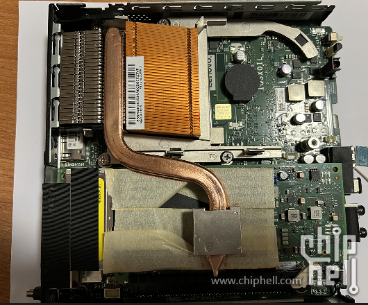

M920X + X710-T4L 改散热,这个想法2年前就萌生了两个方案,这是其中一个,另一个是尾部加风扇。对比X710t4,T4L虽说功耗低了,原装被动散热日常使用特别烫,根本不能摸。但还是跑OP稳定运行了2年多,所以一直没有去弄。前阵子出了台M720Q 又想起这事,于是乎就买了个P1000的原装散热器(70元)+定制的散热片(120元)真的不便宜。。
改造好简单说个结果吧,M920X 这机子我上的是标压i5 9600,搭配原装的铜散热,网卡和机箱盖之间垫了一层莱尔德硅脂片,机箱也冲当着散热片,日常待机都是CPU是50度左右的。改造后铜管把网卡的热量传递到CPU散热器,同时网卡和机箱盖之间像以前继续垫了硅脂片,以前摸不得,现在虽也是非常烫,但起码能一直摸着了。。瞎折腾,改不改都能正常运行,但是过程的还是有趣的。

我怎么感觉你直接保留那个带风扇的散热片,效果比热管转接更好呢
 楼主| 发表于 2023-9-21 10:03 | 显示全部楼层
要接线呢,这是原装风格

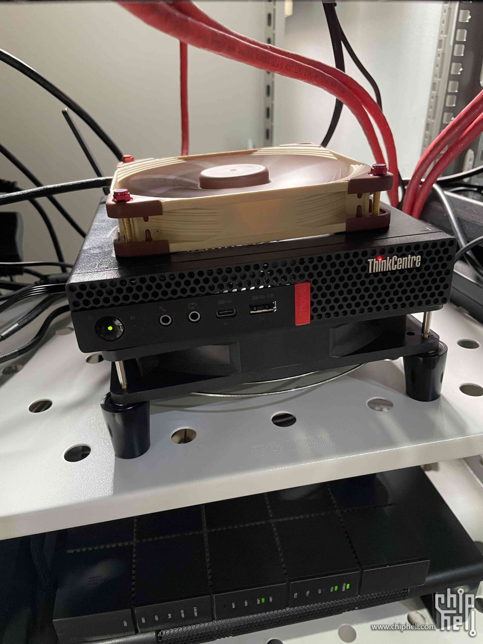

我感觉机箱外面挖一个洞,用14cm风扇对着里面吹比较好,供电可以用usb
 楼主| 发表于 2023-9-21 20:09 | 显示全部楼层
这样的话就失去1L机子的意义了

你可以看我的方案。平时45度以下

。。这不是我当年4口2.5G玩剩的
