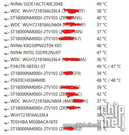

发表于 2023-9-21 22:30 | 显示全部楼层
性能强到弱—— HC550——X18——MG08
温度低到高——MG08——HC550——X18
声音小到大——MG08——X18——HC550
有图有真相

发表于 2023-9-22 01:48 | 显示全部楼层
声音小到大——MG08——X18—— ...
持有量—— X18——HC550——MG08
懂了,买X18!!!
