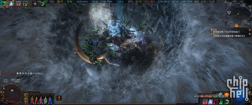

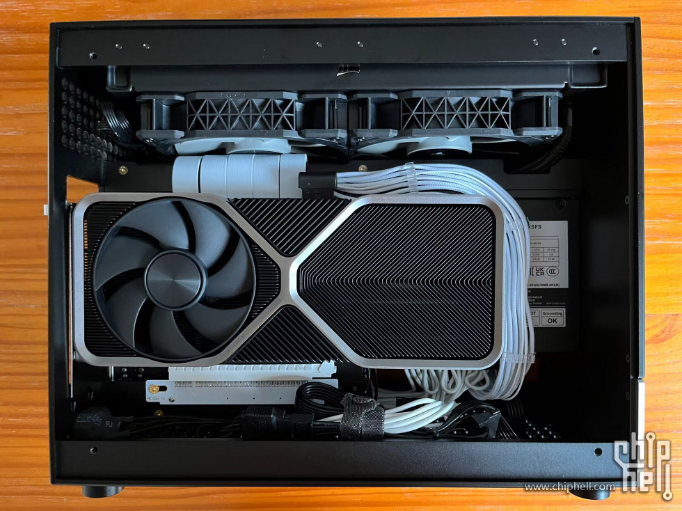

4070FE背面有风扇,是不是不适合装A4机箱?

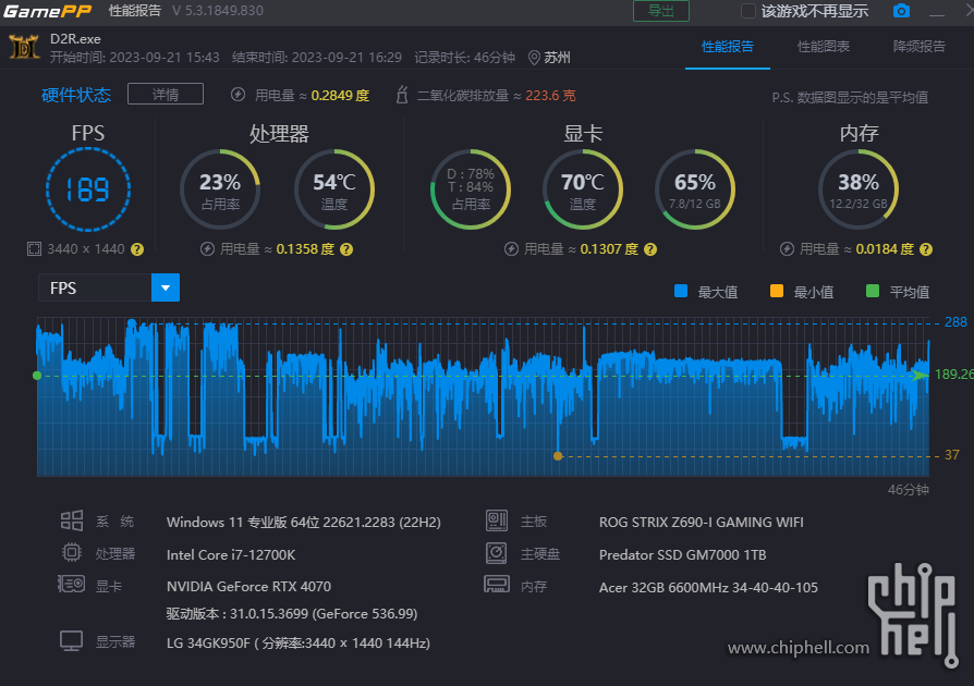

跑游戏侧板关闭:

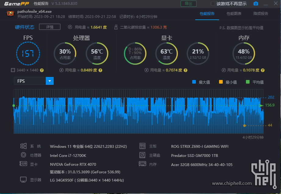

POE:
暗黑2重置,显存温度86~88:
是不是应该换直插式机箱?

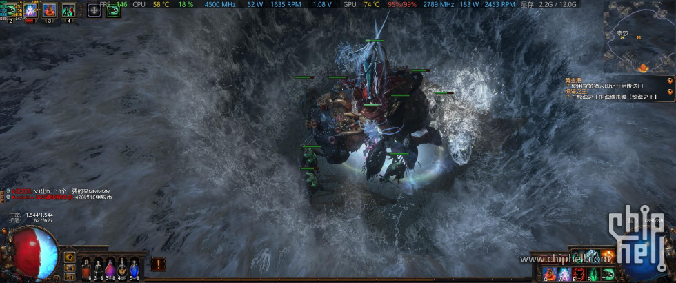

晚上我把显卡一侧的侧板玻璃换成带孔铝侧板,玻璃装到CPU那侧,有明显效果,GPU温度从70度降到63,显存最高温度88降到74,显存最低温度84降到68。
发表于 2023-9-21 16:59 | 显示全部楼层
朝前面吹的风扇进风被挡住了吧,等于变成了一个单风扇散热器。
发表于 2023-9-21 17:00 | 显示全部楼层
把玻璃开孔
发表于 2023-9-21 17:06 | 显示全部楼层
小机箱还是适合涡轮散热,不然积热难顶
发表于 2023-9-21 17:08 | 显示全部楼层
A4结构显卡那边装玻璃啥显卡来的都不好使吧,老老实实上开孔侧板或者别管温度了,顺带一提POE这游戏剧情显卡没啥压力的,打个数量拉的不是很满的百抗4080 4K全低能掉到70多帧,显卡动不动就跑到功耗墙,用的DX12
 楼主| 发表于 2023-9-21 17:08 | 显示全部楼层
关键是显卡背面的出风风扇对着电源吹,显卡和电源间隙4~5毫米

发表于 2023-9-21 17:13 | 显示全部楼层
凡是散热器有风扇的地方,机箱上必须有相对应的空气流通通道,否则散热就不行。
所以玻璃机箱是散热很差,非常挑剔安装方式的。竖装显卡,那么机箱风扇一定要足够多。
像这种,其实可以试试看去定做快亚克力,上面直接开孔的,或者做个网格。

发表于 2023-9-21 19:01 | 显示全部楼层
电源反装,用电源风扇给它排风
发表于 2023-9-21 19:27 | 显示全部楼层
这个结构侧面必须网面。要不高10度起步。即便换了也不能跟atx比。玩了十多年itx不玩了就是这个问题。又吵又热。

 楼主| 发表于 2023-9-21 23:30 | 显示全部楼层
bxy6126 发表于 2023-9-21 19:27
这个结构侧面必须网面。要不高10度起步。即便换了也不能跟atx比。玩了十多年itx不玩了就是这个问题。又吵又 ...
晚上把玻璃换成带孔铝侧板,GPU降了6度,显存降了10度以上。。。

发表于 2023-9-22 00:10 | 显示全部楼层
千万不能玻璃 建议直接裸着
发表于 2023-9-22 00:47 来自手机 | 显示全部楼层
一是风扇对着电源抽风效率有所下降,二是A4结构侧板用玻璃没用mesh面板又是影响很大,两个debuff加一起温度高点也不奇怪
发表于 2023-9-22 07:56 | 显示全部楼层
这还用验证?带孔散热肯定比密封好啊
