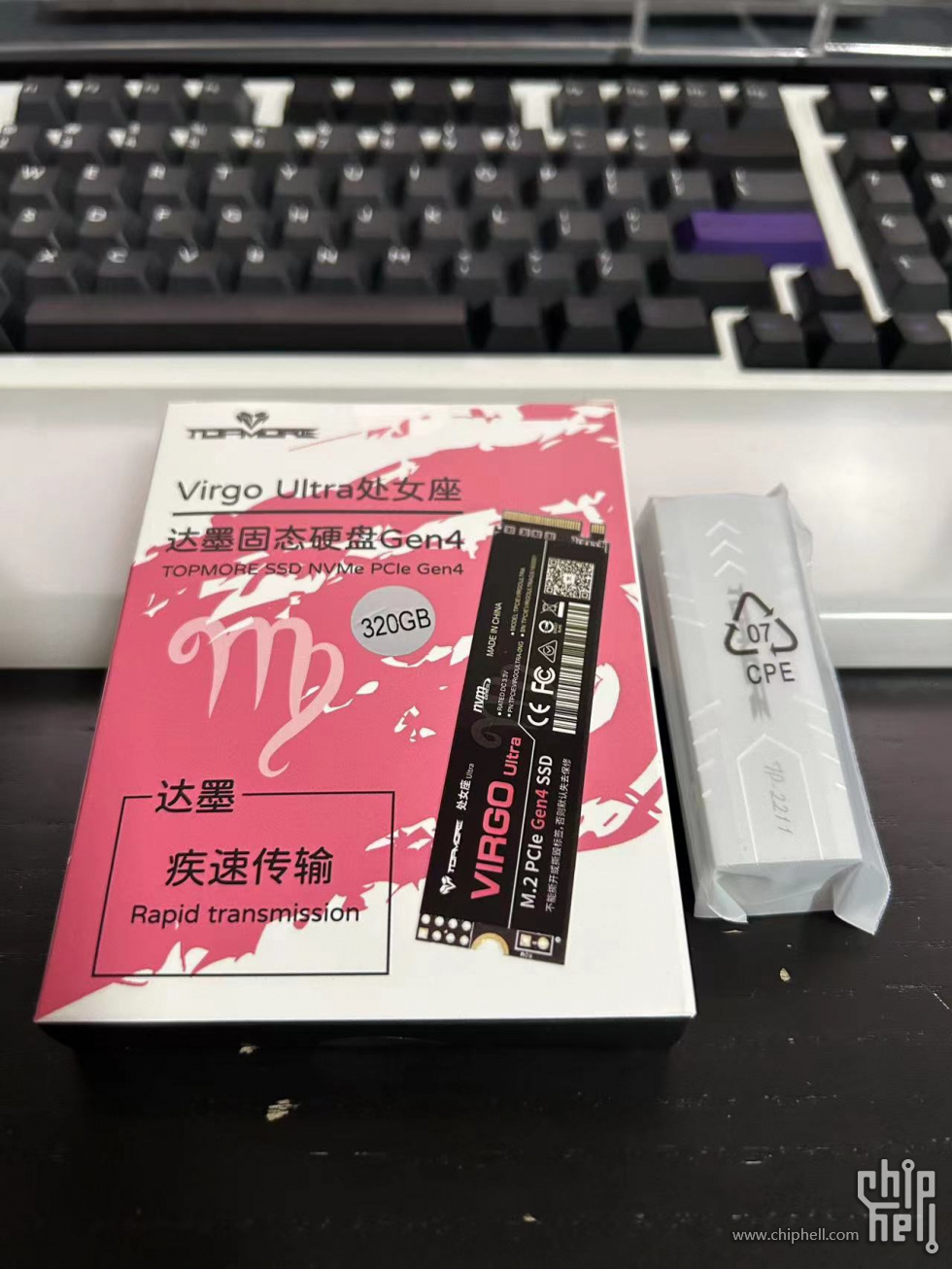

楼主: Phil_Libra
[存储] 达墨那个pslc好像又有货了 更新:退货了

到货了,还是纠结要不要退了

 楼主| 发表于 2023-9-24 20:25 | 显示全部楼层
melancholy05 发表于 2023-9-24 20:22
还是退了吧,我现在没部署多少生产力软件,不算虚拟内存,系统盘就已经占了160G
320G随便装几个常用游戏 ...
320G我肯定够了,只是性能有点失望,另外退货还要出运费
