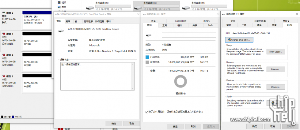

2308直通卡和主板上的sata不识别,3008直通卡可以,win10/11系统内不识别,server2019识别,Unraid不识别,truenas识别但无法格式化。
windows下无法正常使用,Diskgenius可以格式化成NTFS但是写入到一定量会报错无法写入。

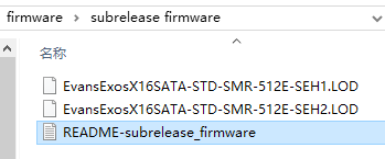

官网输入SN可以下到新固件SE02。压缩包里还有海康IoT版本的固件SEH1和SEH2,可以通刷(但不确定海康标的能否刷SE0*固件)。

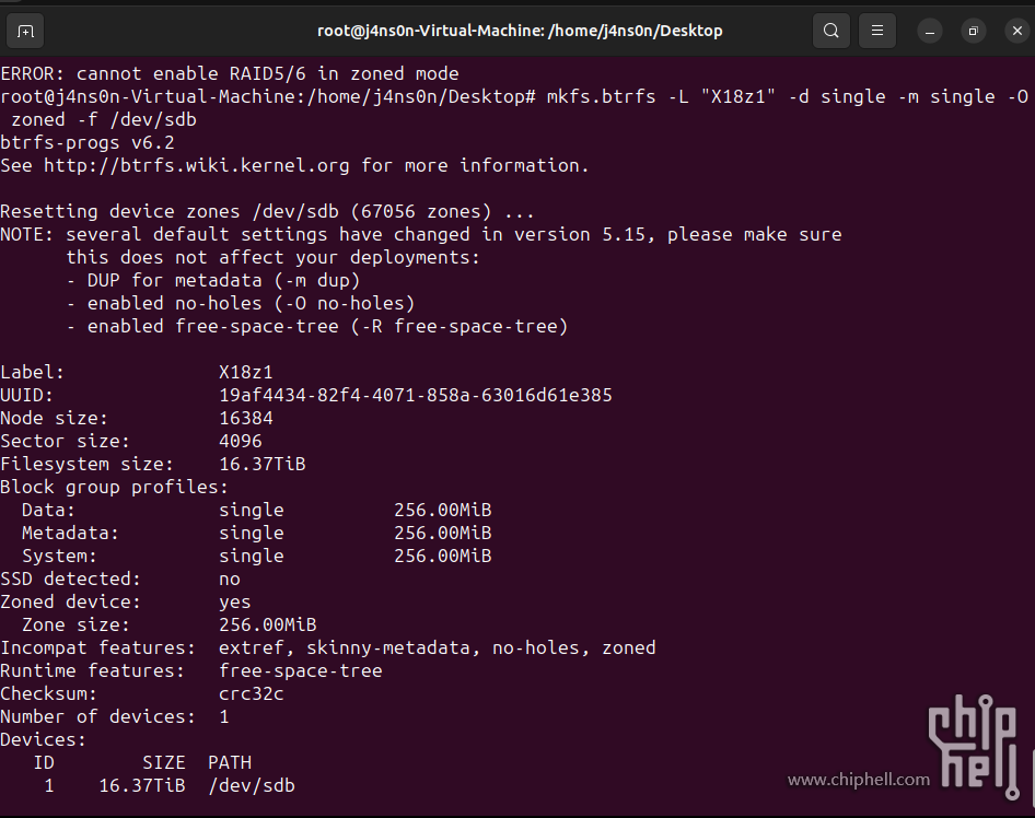

ubuntu下使用brtfs(工具版本高于5.12)格式化后可正常使用。ubuntu再开个smb共享。
  1. mkfs.btrfs -f -m single -d single -O zoned /dev/sdX
复制代码
由于目前zoned不支持阵列,这里通过megerfs+snapraid实现类似阵列
WinBtrfs也试过了,图为btrfs默认格式化,无法正常使用,格式化为zoned后不识别分区。
总结是整些正常的不好么?
