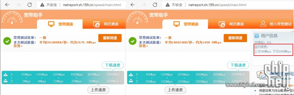

2000M是升级好了,但测速的结果不理想,也不知道是不是和我用虚拟机win10测速有关。我的电脑是万兆光卡,但不支持2.5G的,只有一台all in one里面有2.5G网卡,只能用虚拟机测试了。测试结果见图片,2000M/300M的宽带,上下行速度都不理想!问题出在哪里呢?
1000M时候的测速:
2000M时候的测速:
不管是1000M还是2000M,在测速速度下行最快的时候,上行速度都是惨不忍睹的。

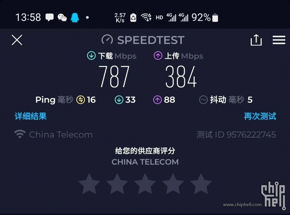

用手机wif测速,结果更奇怪:
发表于 2023-9-23 19:49 | 显示全部楼层
上传正常的,我也是差不多384这样,检查一下虚拟机负载吧

测速用实体PC拨号上网 。
不行打10000,有人会帮你解决的。

你的测速正常。你也可以电脑用SPEEDTEST 测一下。速度并不稳定。大部分时间有线跑不满。我找了电信投诉,来了几次都找不出问题。最后说后台问题,他们装维的解决不了。

电信官网测速跑不满很正常,那边的问题,用speedtest随便就能跑满

我用SPEEDTEST 测10次 都跑不满1次。
