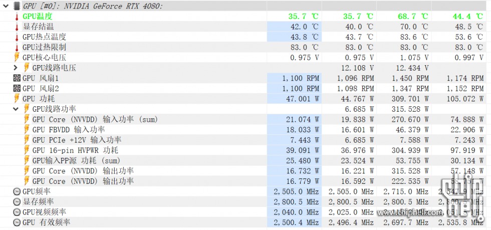

显卡4080FE,之前玩COD19一直就没上过70°,升级到537.42  竟然涨了10°,70以上了,有同样情况的么?
晚上跑了下timespy extreme

风扇曲线被驱动改了?现在70+度的时候风扇转速多少?tpu的4080fe评测满载风扇最高1356rpm(41%),gpu最高63度热点73度。

温度高了看看功率是不是也变高,如果是,那么说明压榨了硬件是好事,如果不是那可能只是驱动调了转速曲线罢了
 楼主| 发表于 2023-9-25 14:33 | 显示全部楼层
garfield0018 发表于 2023-9-25 14:09
风扇曲线被驱动改了?现在70+度的时候风扇转速多少?tpu的4080fe评测满载风扇最高1356rpm(41%),gpu最高6 ...
这个还没注意,但是待机状态下风扇速率1200不到,貌似没啥变化和之前

你发这种温度相关的帖子,应该把风扇转速,室温,负载时的功耗都带上,就这样随口一句温度高10度谁看得出问题在哪
