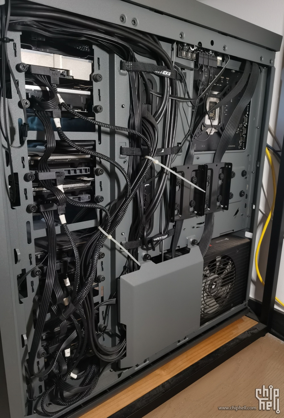

最近3个氦气硬盘连续出现问题,1个日立8T,2个希捷10T,还好希捷是18年底买的还没过保修,就是导数据太费时。
今天新买的MG08ACA16TE到货,接上硬盘打算开干。谁知居然不认盘,拔掉几个硬盘电源后就正常了
由此想到一个问题,我AX1500i的电源,图方便接了一条sata*4的sata线出来,然后接了个1拖8,其余的3个sata接机箱的风扇灯效等(机箱是追风者719)。所以是一条sata线接了8个氦气硬盘(西数14T*3,西数16T*2,希捷10T*1,希捷8T*1,东芝16T*1),这样会不会供电不足?从电源接多2条sata线出来试试...
然后现在就是2条sata线(SATA*4)接8个氦气硬盘,另外那条sata线接机箱风扇灯效等。
这样改造完成之后,导数据很少听到炒豆子声音了,速度也快多了 估计今天就能导完了...

之前背板1拖6 偶尔会有硬盘掉盘,2拖6就没问题了

卷一脚电源厂商,5V 12V 多给点

一拖八你真强悍,官方出的线最多一拖四

1拖8 的线是自定制的吧?而且主板本身支持硬盘上电延迟?
一块硬盘最高功耗可以到 8~9W,电压算5V,假如同一条线、不延时上电的话,也就是说开机那下每盘最高电流可以达到接近 2A,8盘就是接近 16A....

其实不是功率不够,是一根线在瞬间峰值功率的时候容易电压波动,电压波动大就容易吊盘,甚至是坏盘

硬盘有个电机啊,电机启动时对整个电路影响很大,所以一般电源线只会提供最多4个,还是给小容量硬盘用的,大容量硬盘因为碟数多重量更重起转要求更高,而固态硬盘是没有这个问题的,其实并不是功率不够用了,而是多盘同时启动短时间电压降太多了,因为你的线连电容都没串,好歹接几个硬盘背板,上面还有一排电容缓冲一下,不过看起来你这个机箱不是装硬盘笼的设计
发表于 2023-9-26 15:27 | 显示全部楼层
海韵非SATA3,2以上大容量硬盘是1个6pin给4个SATA 现在电源送的3,3以上大容量硬盘给的是1个6PIN 2个SATA供电,实际上单线4个妥妥的没问题 就是别跟机箱的那个SATA供电接一起,机箱HUB或者散热器HUB的那个SATA供电 也很吃功耗的。

Molex产的8口SAS线是两个硬盘供电,一拖四应该是比较稳的。

是的。不过也有个别的主板也能支持,比如我手上的 LaCie 5big Pro NAS 的主板,接上 VGA 显示器就知道它其实就是一台电脑,是软 RAID,应该是定制过的,开机那下就听得出来是 5 块盘分别上电起转,然后才 POST

嗯,所以现在8个硬盘单独上2条sata线了...

企业级反而问题不大。一拖五我再串上一个老的消费级3t必掉盘,但是企业级不会
发表于 2023-9-26 16:47 | 显示全部楼层
之前一拖4用了两年没事,最近一拖5有一次启动掉了一个盘,大部分时候都正常。全是HC530

我一条线只敢接两个盘。。。
